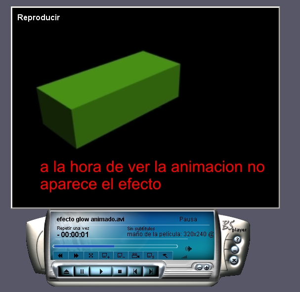

    Hola amigos. Mi problema (uno de ellos) es que renderizo desde el vídeo mensaje y en la ventana de render me aparecen los efectos que configuro, pero en el archivo de salida sea (*.avi) o (*.jpg) no me aparece ninguno de los efectos disponibles en 3dsmax. ¿le ha pasado a alguien? Por cierto, la versión de 3ds Max es la 4; muchas gracias.

    Hola amigos, bueno paso a dar gracias por aclarar muchas de mis dudas y problemas, pero tengo un problema que no sé qué es, a ver si me pueden ayudar ustedes, en vídeo mensaje cuando quiero sacar una animación con efectos, por ejemplo, Lens flare o glow, en la animación final no me sale este efecto, ya he probado con muchos efectos y lo mismo, no me ha dado resultado, que pasara? Y lo otro, ¿Cuál es el mejor códec para sacar las animaciones? Por su atención muchas gracias.

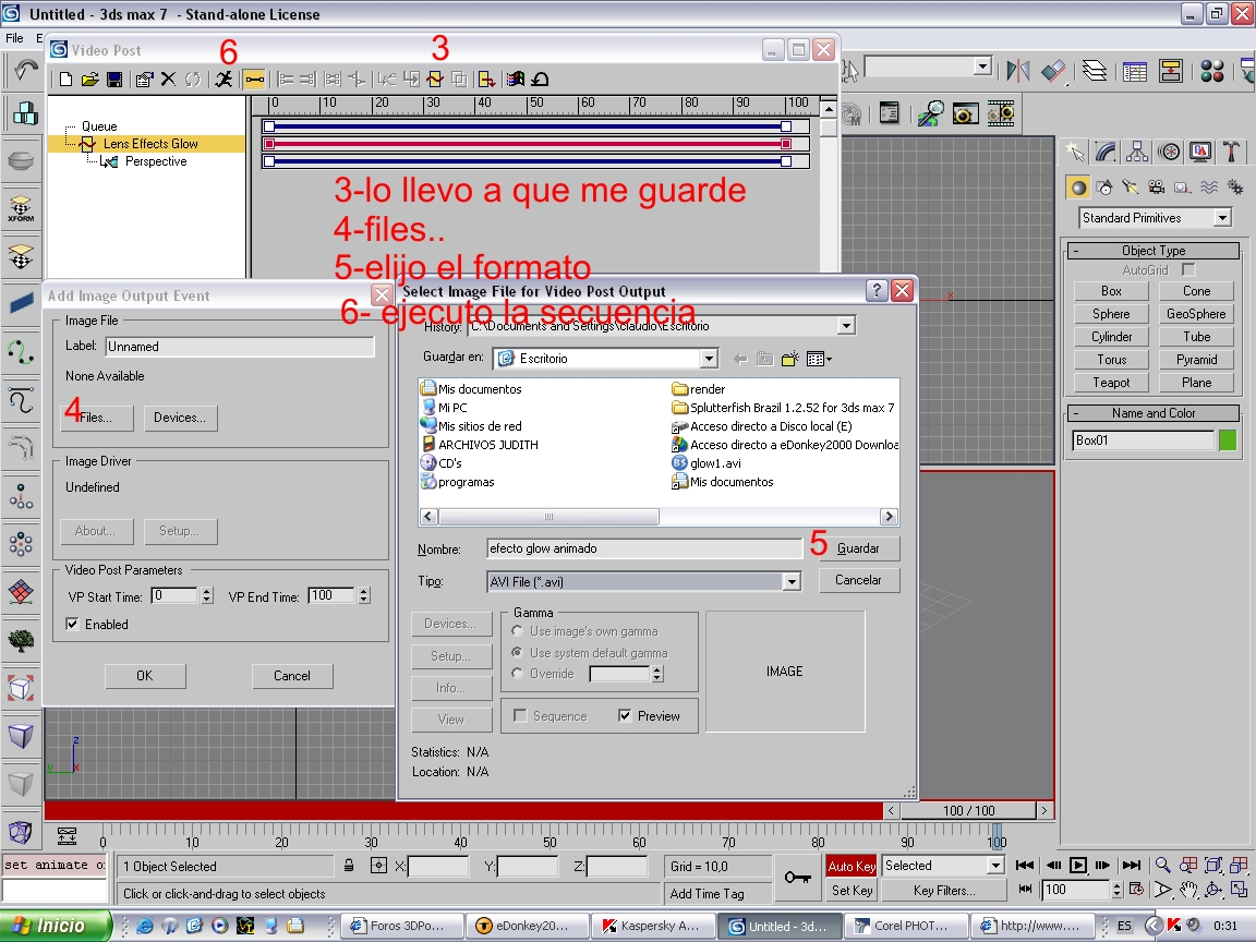

    Vamos a ver, creas una animación, le das al icono de la tetera and scene event, después le das el evento, con un símbolo de ola o lo que sea eso, luego la salida que es una flecha para abajo, y luego la representación que es un monigote corriendo, eliges formato y a volar, no falla.

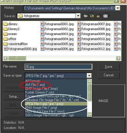

    Creo que max tiene problemas con este aspecto pues no aplica los efectos de vídeo mensaje cuando el formato de salida es el vídeo, entonces lo único que tienes que hacer es que en la opción del videopost add image output event en lugar de seleccionar (*.avi) seleccione (*.jpg). Luego le das render o ejecutar secuencia y max lo que hará es que cada frame en tu animación será una imagen.jpg con el efecto aplicado, entonces si tu animación es de 500 frames tendrás 500 archivos (*.jpg), luego esas 500 imágenes las empalmas en animación de la siguiente forma, reinicias 3dsmax y te vas nuevamente a rendering / vídeo mensaje, ahora le das al botón add image Imput event luego en la ventana que te salió le das al botón files y luego seleccione el primer archivo que se guardé anteriormente y le activas la opción sequence y luego open, luego te sale otra ventana en donde le dices a max donde guardas el listado de todas las imágenes a utilizar, si quieres nada más le das ok, ahora le das al botón add image output event y ahora si le dices que el formato de salida será vídeo y ahora le das ejecutar secuencia y 3dsmax empieza a agarrar cada una de las imágenes (frames) y las va guardando en el vídeo.

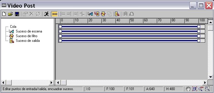

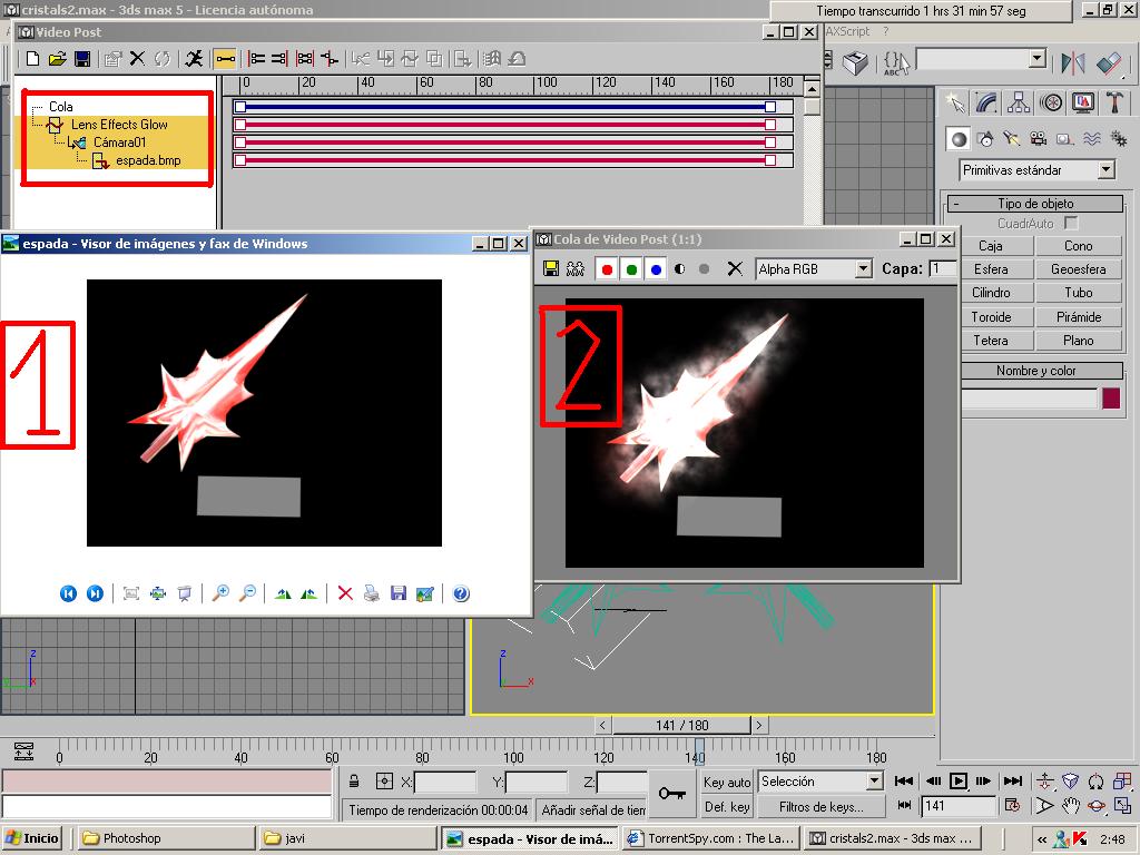

    Cuando agregas al vídeo mensaje el image output event (o sea cuando le indicas donde y en qué formato deseas que sea la salida de tu animación), siempre asegúrate de que el último evento (que obviamente es el de grabar la animación) no sé encuentre en una subrama del evento anterior porque si no te sucederá eso mismo que decís. En el monitor verás el efecto, pero al reproducir la película final no estará (independientemente del formato elegido), para evitar que el evento de salida quede en una sub-rama, tienes que, asegurarte de que no está seleccionado (resaltado) ningún evento antes de agregar el image output event, así como lo ves arriba está mal. El evento de salida aparece como una especie de sub efecto del flare, en la última imagen, te muestro como debe quedar, en la primera quedó así porque cuando aplique el image output event, el efecto flare estaba seleccionado. Suerte.
