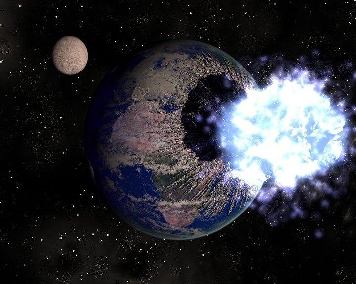

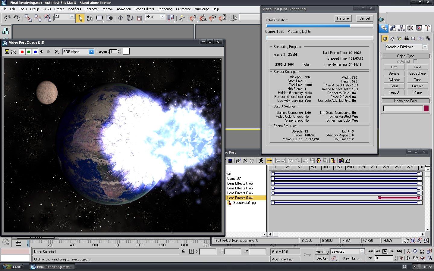

    Hola chicos pues bueno el problema que tengo es que mientras se hace el renderizado va todo bien, pero luego en el resultado final, es decir en el archivo que guarda, no se ven todos los efectos que aplico. Cuelgo unas imágenes.
    Durante el render.
    Resultado final.
    . Un saludo y gracias.

    Hola, en el panel de video mensaje, tienes un efecto, el último en rojo, que solo ocupa un mínimo espacio y no toda la película.
    Me da la impresión que es el Glow que te falta sobre el planeta, en la segunda imagen.
    De ser así, arrastra el cuadrado de la izquierda del Vector que se ve rojo, hasta el inicio de la película.
    Entonces, cuando hagas la animación se verá ese Glow desde el principio.
    Espero sea ese tu problema. Un saludo.

    No, yo quiero que se vea a partir de ahí, esta puesto a conciencia en ese punto, pero lo que pasa es que en el archivo guardado no se ve el Glow del planeta. A ver si me explico, las dos imágenes que he colgado, son el mismo fotograma, uno durante el render que si se ve el Glow, y otro en el archivo guardado en el que falta el Glow del planeta. Gracias por la respuesta.

    Creo que ya lo he arreglado, tenía puesta la salida dentro del último Glow, ahora está todo al mismo nivel y parece si funcionar. Gracias TBC3D y moderador. Saludos.
