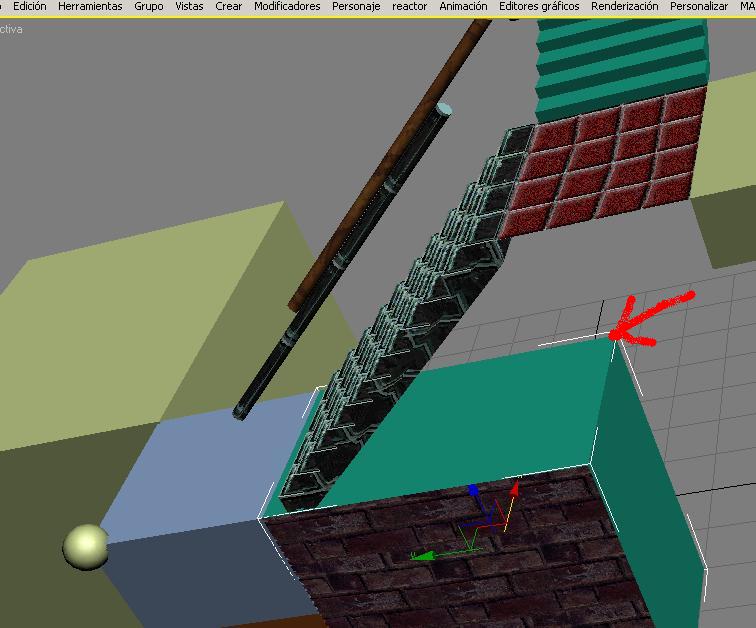

    No os cabreis conmigo por favor, quizás sea una pregunta sin sustancia para muchos de vosotros: en la imagen del modelo que adjunto no sé cómo mover el punto de pivote (de la caja con textura de ladrillos) a donde indica la flecha, es necesario para girar la meseta.

    Panel de jerarquías (Hierarchy)--> affect pivot only y después o bien lo posicionas a mano o lo alineas con las opciones que, allí encontraras. Apaga el botón de pivot only antes de seguir trabajando.
    Aug 2005
    20
    Cambiar el gizmo punto de pivote
    Muchas gracias cielo. Ahora si.
