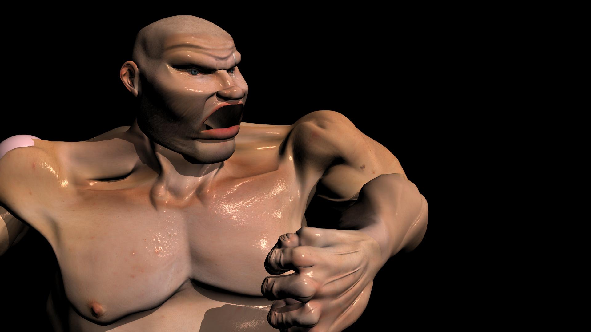

    Estoy pesando mi personaje, pero estoy topándome con grandes dificultades para los hombrosya que rotan en dos ejes y tienen bastante juego. Supongo que habrá quien se ha topado antes con este problema. Quiero que el pesado sea tan perfecto como sea posible, es decir que las posiciones manos arriba. Señalar en el horizonte y firrmes. Queden perfectas aquí os paso unos render región de cómo voy.

    Podrías poner una imagen del esqueleto que estas usando? A simple vista, hay parte de la zona del hombro que no está pesada al hueso de esa articulación (la zona de la axila). En la primera imagen, hay masa de la zona de la axila que no se ve inmutada con el movimiento del brazo, y esto no debería ser así, se deberían ver en cierta medida influenciados por la rotación del hueso. Supongo que también estarás usando un hueso para mover el homoplato.

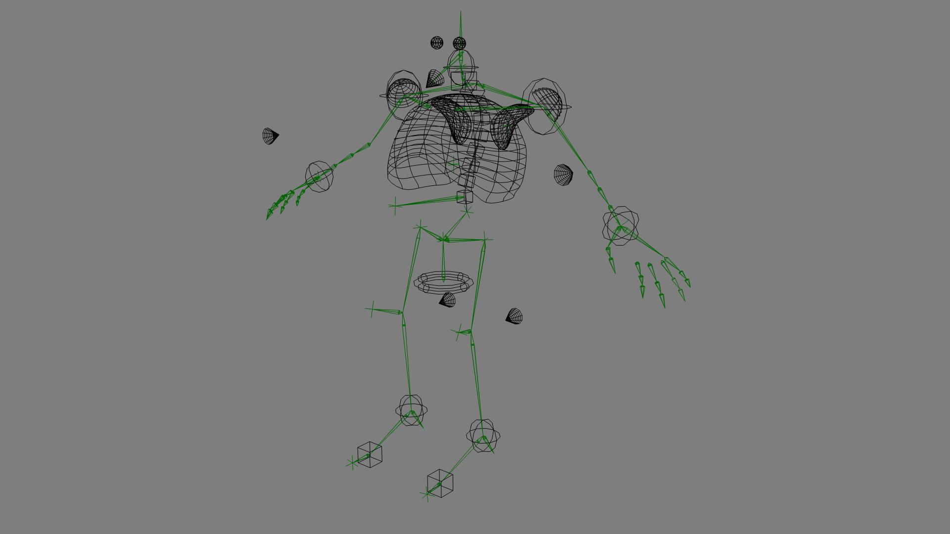

    Aquí tenéis el esqueleto.

    Vaya, está un poco, escueto el esqueleto ¿no? Creo que necesitas más deformadores para que se comporte bien, a no ser que seas un experto en el pesado.

    Yo lo que veo es que se te olvido mover las clabiculas hacia arriba para levantar el brazo, cuanso subes el brazo hacia arriba no solo levantas del hombro hasta la mano, como has hecho tu, sino que subes la clavícula y el homoplato, arrastrando varios músculos, el trapecio, deltoideos y redondo mayor de la espalda y del pecho el pectoral mayor, todos ellos hacen que podamos levantar el brazo, si no nos romperíamos como tu muñeco.
    Te recomiendo que mires algún libro de anatomía para saber el funcionamiento del cuerpo humano e intentar simularlo mejor posible. Un saludo.

    Coincido con Daniel, el setup es muy simplón para lo que pides. Poner una pelota de intermedio podría ayudar. También te recomiendo que pongas ayudantes entre el hombro y el codo, para controlar mejor la rotación del brazo sobre su propio eje, lo mismo que por el atebrazo y los muslos. Te faltan clabiculas, algún hueso para simular el homoplato, también va bien, además de ayudantes para la musculatura.
    Lo que puedes hacer, es usar shapes para deformar algunas zonas.
    Posdata : el hombro es de las articulaciones más críticas, no deseperes si no te sale lo que esperas.

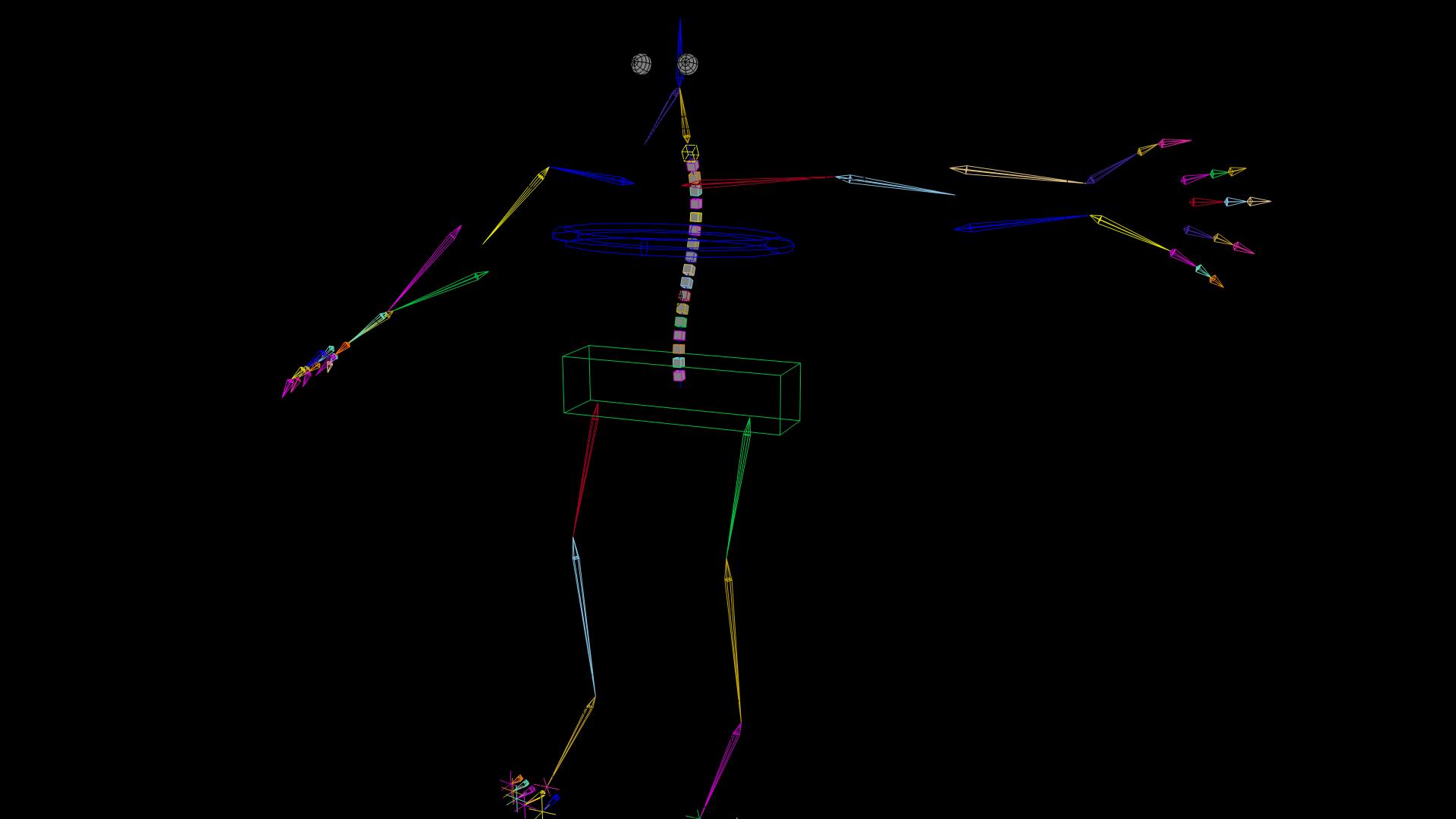

    A ver qué os parece este esqueleto.

    Te recomiendo que esto de partir el hueso en 3 para facilitar la rotación (yo que hay en el antebrazo). Lo pongas también en la parte superior de los brazos y en los muslos. Te lo digo por experiencia. Incluso se podría poner en todas las extremidades.

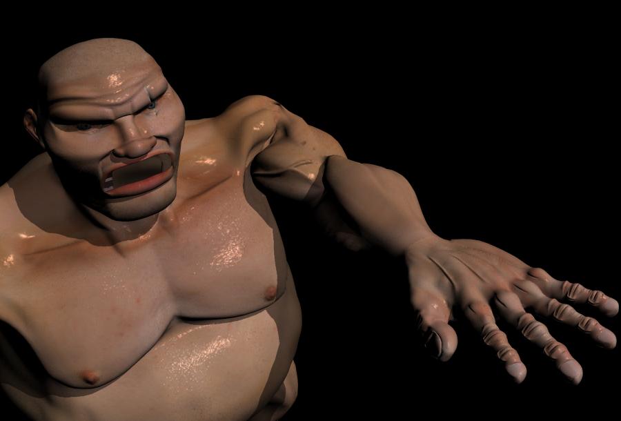

    Ya he pesado cabeza, mandubula, cuello, trapecio, clavícula, hombro, húmero, radio, y mano y la verdad es que con el nuevo esqueleto la Maya se deforma muchísimo mejor, pero ahora tengo una duda, para que el hueso del omoplato se accióne correctamente como hay que hacer? Ahora mismo es hijo del hueso del trapecio con lo cual le sigue en su movimiento, pero además debería rotarse un poco cuando adelanto el hombro, como lo podría hacer?
    Aquí os pongo un par de renders de cómo va quedando. Por supuesto es la primera vuelta de pesado y aún queda refinar, pero de momento yo estoy contento. Saludos y gracias de antemano.
