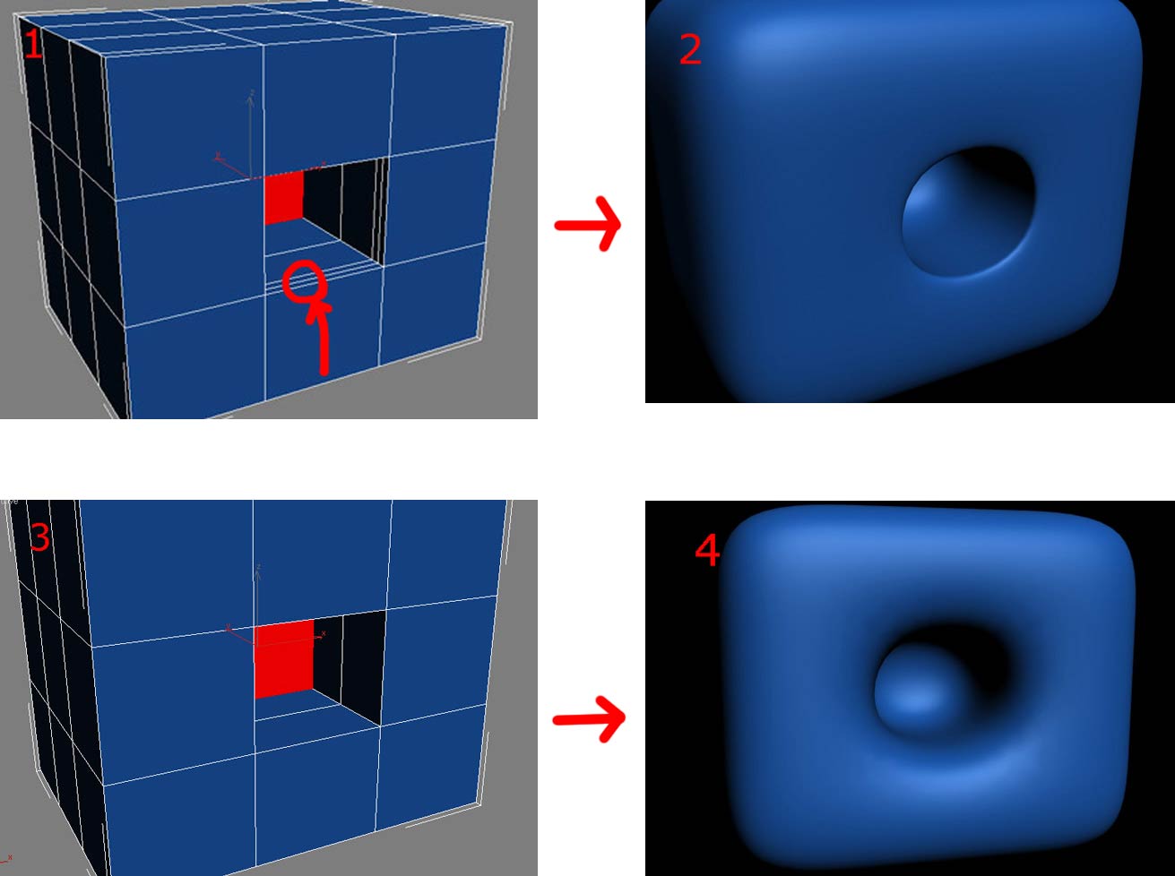

    No veo muy bien como esta construido el borde de los agujeros. ¿podrías poner una captura de pantalla de los visores (con las aristas visibles y sin suavizado) en vez de un render de la malla, por favor?

    Aun así, creo que sé lo que te pasa, tienes varias aristas muy juntas en el borde, por lo que al aplicar el suavizado apenas se nota en esa zona. Pongo una imagen, para que entiendas mejor lo que quiero decir.

    Gracias Biofix, tenías razón era lo que tú decías, al eliminar eso vértices de más he conseguido el efecto deseado. Aquí está el resultado.
