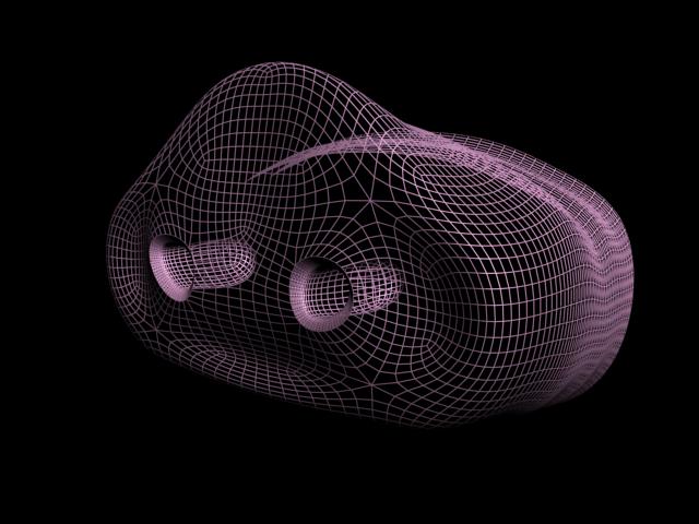

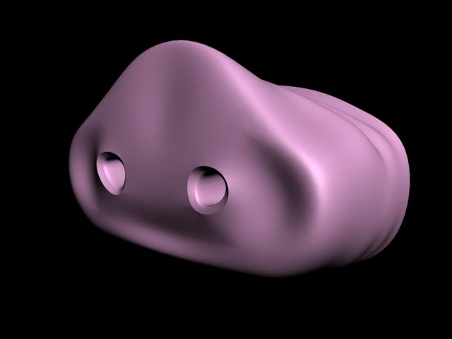

    Buenas gente. A ver una consulta de modelado, estoy modelando una nariz de cerdo, ya está casi terminada, pero los agujeros de los orificios de la nariz no me gustan puesto se ven muy bruscos.
    La pregunta es, ¿cómo puedo suavizar los bordes de los orificios para que estén más redondeados?
    Farfu. Un abrazo y gracias.

    Qué software usas? Qué has usado para modelar? (nurbs, polígonos.) ayudaría que pusieses un wire. Ai que hay que sacarlo todo con sacacorchos.

    Huy perdón. Está hecho con el max 7, la técnica la de Mesh + MeshSmooth. Las cosas, que una da por supuesto que lo sabéis todo incluso lo que pensamos. Muchas gracias y un abrazo.
    Farfu.
Nombre: nariz cerdo wireless.jpg
Visitas: 299
Tamaño: 17.1 KB
ID: 17300   Clic en la imagen para ver su versión completa.
Nombre: nariz cerdo wireless suavizado.jpg
Visitas: 409
Tamaño: 41.0 KB

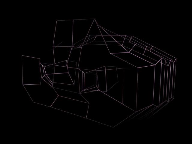

    No veo muy bien como esta construido el borde de los agujeros. ¿podrías poner una captura de pantalla de los visores (con las aristas visibles y sin suavizado) en vez de un render de la malla, por favor?

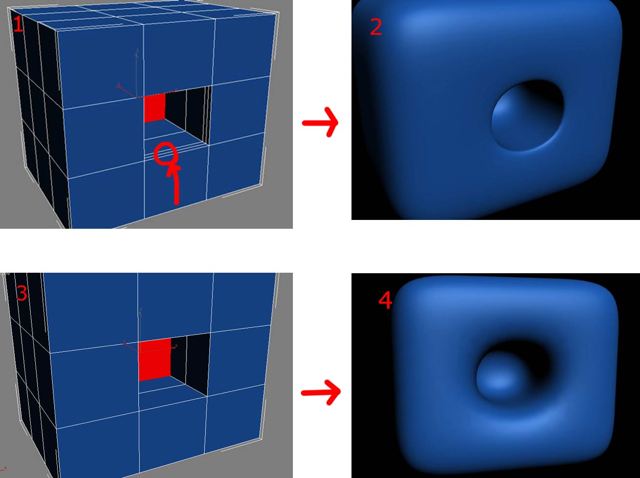

    Aun así, creo que sé lo que te pasa, tienes varias aristas muy juntas en el borde, por lo que al aplicar el suavizado apenas se nota en esa zona. Pongo una imagen, para que entiendas mejor lo que quiero decir.

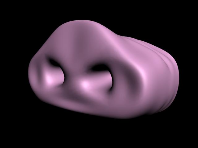

    Gracias Biofix, tenías razón era lo que tú decías, al eliminar eso vértices de más he conseguido el efecto deseado. Aquí está el resultado.
