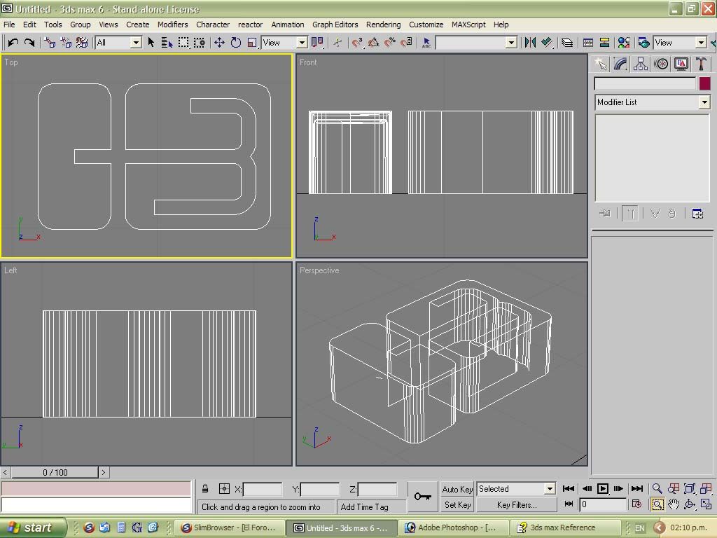

    Gracias Mars por la respuesta, pero no logro hacerlo. Hice una polilínea en AutoCAD y la extruí. Me quedo un solido que lo importe en 3ds y lo que tengo es esto.
    No sé por qué, pero no puedo hacerle nada. Quisiera redondear las aristas de arriba.
    Talvez con MeshSmooth o bevel se pueda, pero no sé si primero debo convertirlo en malla o subdividir la malla o qué.
    Si alguien me dijera los pasos a seguir (uno a uno) me vendría bien. Gracias otra vez. Saludos.

    Usa el modificador bevel(biselar), no el extrude, (extruir). Saludos.
    que va aqui???......
    Mar 2004
    1,383
    Importa desde AutoCAD a max solo las líneas y aplica el modificador bevel, no le hagas un extrude hasle un bevel eso te permite extruirlo y trabajas los borde de las Spline.

    Espectacular. Me parece que por ahí es la cosa. Hice lo de importar las líneas desde el AutoCAD y hacerle bevel, pero no puedo redondear bien las aristas. Me las hace un poco facetadas.
    Que parámetros tendría que tocar para que me quede bien redondeado? Gracias.

    Tal vez tengas que ajustar los grupos de suavizado.

    Ojo, bevel tiene una opción de suavizado entre niveles (smooth across levels),úsala. También podrías usar el modificador perfil de bisel(creo que en inglés es Bevel Profile)que te permite biselar poniendo una Spline como recorrido o perfil.

    Aps cierto Bevel Profile es una excelente herramienta para lograr lo que tú quieres. Ahora si ya lograste muéstranos algo. Saludos.
