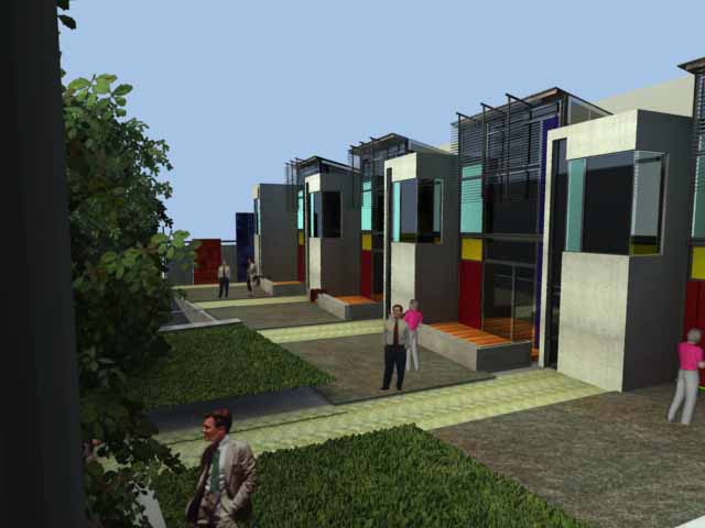

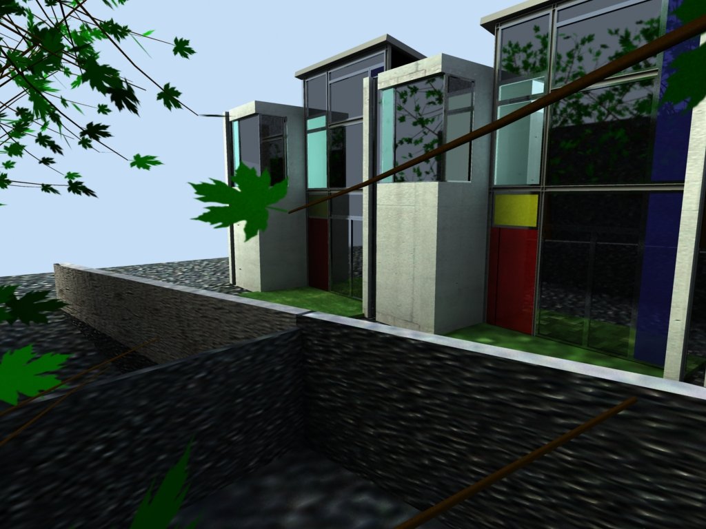

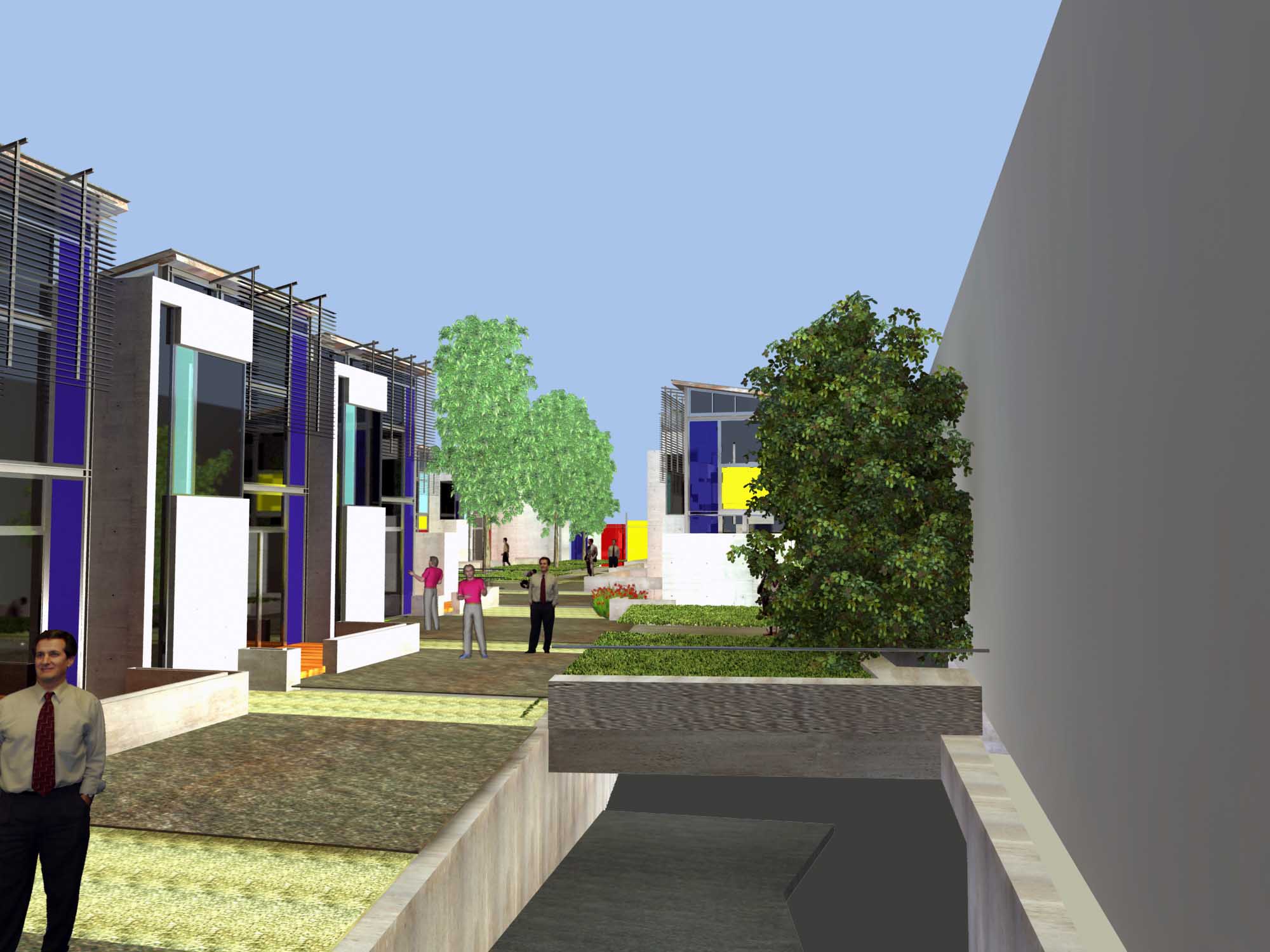

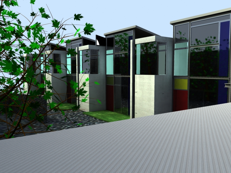

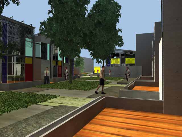

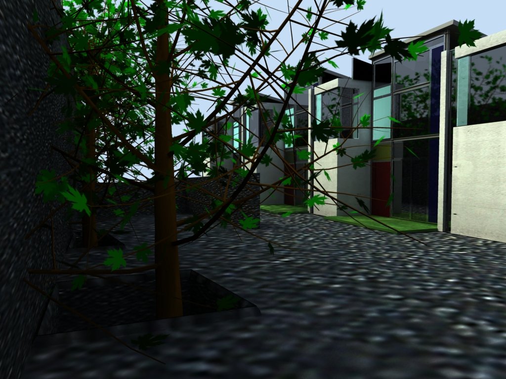

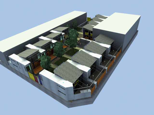

    Bueno hola a todos, los saludo, este mi primer trabajo en 3d después de probar algunas cosas y leer mucho, comienzo a hacer algunas imágenes. Bueno sé que les falta mucho de todos lados, pero bueno es la idea, aprender todos los días un poco, bueno se las dejo.
Nombre: final camara 1.jpg
Visitas: 122
Tamaño: 334.3 KB
ID: 14971   Clic en la imagen para ver su versión completa.
Nombre: camara 2 render-l.jpg
Visitas: 127
Tamaño: 156.6 KB
ID: 14972   Clic en la imagen para ver su versión completa.
Nombre: super render-l.jpg
Visitas: 131
Tamaño: 121.7 KB
ID: 14973   Clic en la imagen para ver su versión completa.
Nombre: cam333-l.jpg
Visitas: 137
Tamaño: 109.3 KB

    Lo que salta a la vista de entrada es lo mal mapeado del pavimento, o estas usando una textura con poca resolución o no sabes que en los parámetros de la image bitmap se regula el tiling debes subir un poco el número, o sino escala el mapa UVW para hacerlo más chico, claro, suponiendo que sea 3dsMax ¿no? Saludos.

    Gracias guardin, voy a ver un poco lo que me decís, recién estoy aprendiendo, si es ·d max. Bueno saludos, y espero que alguien más me haga un comentario, no.

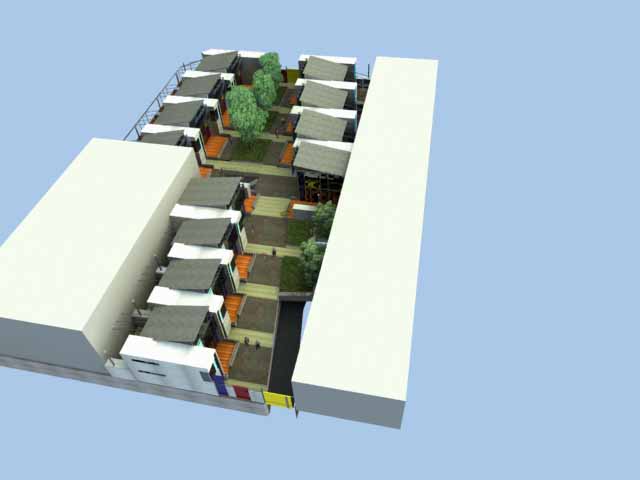

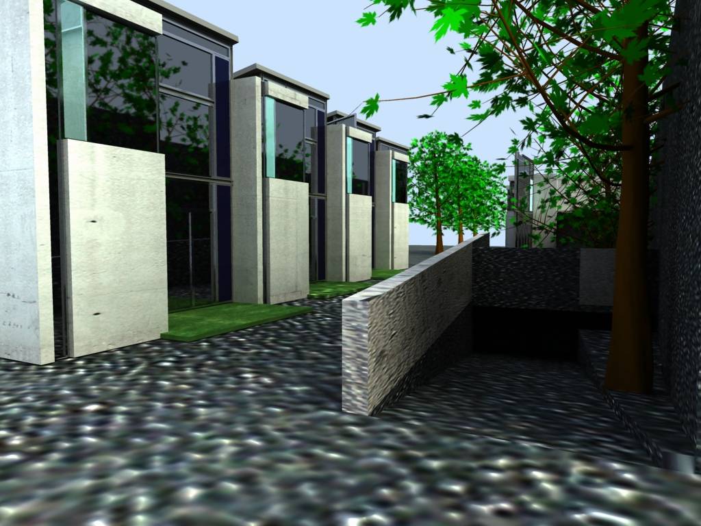

    Bueno hice algunos avances, aunque los renders y mapeos no me favorecen. A ver qué me recomiendas, saludos y graciqs por opinar.
Nombre: liviano 2.jpg
Visitas: 108
Tamaño: 50.8 KB
ID: 16346   Clic en la imagen para ver su versión completa.
Nombre: liviano 3.jpg
Visitas: 112
Tamaño: 45.5 KB
ID: 16347   Clic en la imagen para ver su versión completa.
Nombre: liviano 4.jpg
Visitas: 121
Tamaño: 32.1 KB
ID: 16348   Clic en la imagen para ver su versión completa.
Nombre: liviano 5.jpg
Visitas: 120
Tamaño: 39.3 KB
Nombre: livjano 1.jpg
Visitas: 104
Tamaño: 202.7 KB

    Si me decís que programa usas puedo ayudarte con la iluminación, para los mapeados te dejo esto https://foro3d.com/attachment.php?attachmentid=14470.

    Me parece todo un poco sobrecargado, lioso. La última imagen, por ejemplo, tienes varios tipos de pavimento raros, una espcie de agujero gris con más tonos y texturas diferentes, las personas no me dan la sensación de que queden bien, los dos árboles esos del fondo, los colores fuertes de azul, amarillo y rojo, no sé, luego esta la pared esta, que da una sensación de muro Berlín que yo que sé.
    Igual te han condicionado a hacerlo así, con tantas cosas, pero creo que quedaría mucho mejor simplificando el número de materiales.

    Usando Vray sin GI, sombras, Bump maps, y materiales estándar, no tiene sentido. Yo diría que mejor usaras el Scanline render y aprendieras algunas técnicas de iluminación básicas y después usaras Vray u otro motor render.
    Los modelos se ven bien, pero los bordes son muy agudos y necesitan texturas de resolución mayor.
