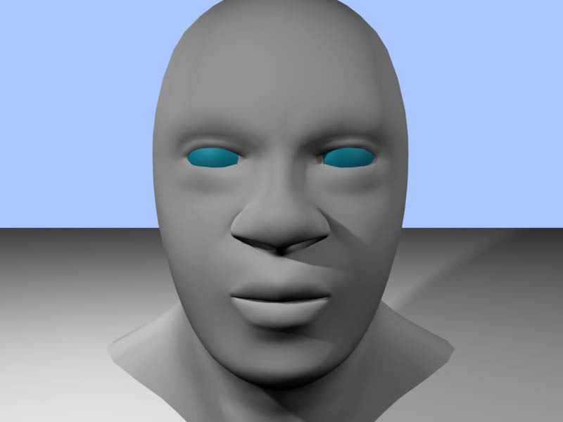

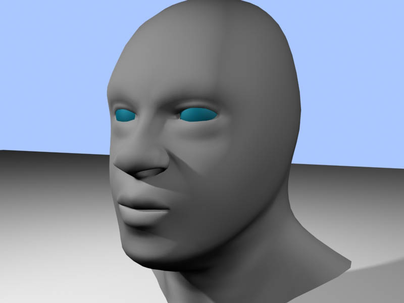

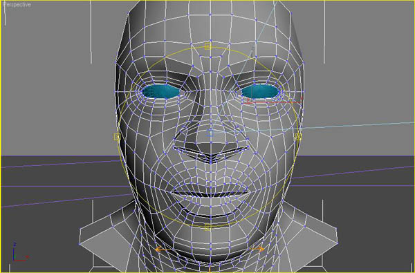

    Buenas, aquí les dejo unas imágenes de la cabeza que estoy haciendo ahora. He tratado de que parezca la de un hombre negro, ya me dirán si lo he conseguido. Todavía estoy muy verde en modelado orgánico, les agradecería mucho que me comentasen que les parece, que fallos le encuentran, que le cambiarían, etc. Modelado en 3dstudio Max 7, renderizado con Scanline. .

    Se ve bien hasta ahora, la Maya se ve muy limpia, quizá con una itaración más de TurboSmooth o MeshSmooth se vería mejor.
    El flujo de los Edge loopsestá bien, aunque usas demasiados polígonos que realmente no dan mucha definición al rostro.
    Los degeloops que vienen desde la nariz y rodean la boca, están muy apartados, deberían estar ensegida de las comisuras de los labios.
    La nariz está demasiado ancha, los negros tienen la nariz ancha, pero no tanto. Saludos.
