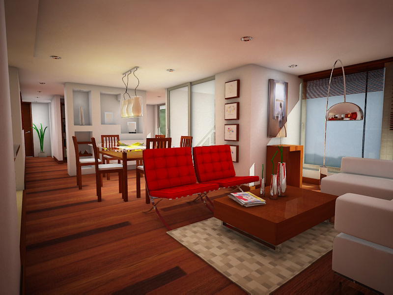

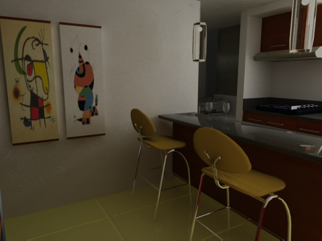

    Ahí les dejo un trabajo que estoy realizando, mi cliente me lo ha rechazado yo creo que unas 10 veces, sé que falta algo en la técnica de Vray, estoy empezando a renderizar con Vray. Espero su ayuda con ansias, el primer render tiene luces Vray, con IES, fondos HDRI, oclusión, cámara Vray, en fin, tiene todo, pero sé que no es bueno. El tercer render fue de los primeros que hice. Bueno gracias por sus críticas y consejos.

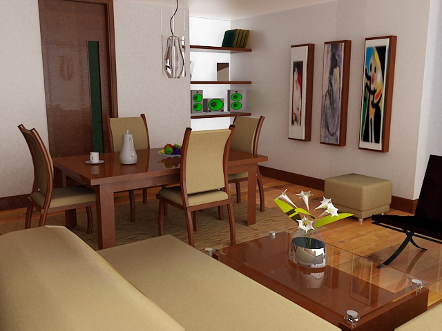

    Están muy bien para ser los primeros trabajos. De todas formas, la iluminación, materiales y texturas son mejorables. En cuanto a la iluminación no da la sensación de iluminación diurna. Tal vez los grandes puntos de iluminación son las ventanas, las cuales no parecen estar aprovechadas. Parece que la luz de las bombillas da más luz que las ventanas. Aprovecha éstas últimas y centra las fuentes de luz más fuertes en ellas. La utilización de HDRI no creo que haga falta, ya que el entorno está creado por ti mismo y no es necesario recrearlo.
    Hay algunos materiales demasiados reflectantes y otros demasiados poco reflectantes, utiliza referencias e intenta probar con los parámetros del material. Hay algunas texturas estiradas y aumentadas, utiliza imágenes con la resolución adecuada según qué objeto. Un saludo.

    Hola me gusta las imágenes, pero como te dicen le falta algo debería ver la iluminación un poco más intentar nuevos efectos saludos.
