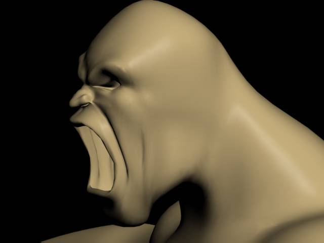

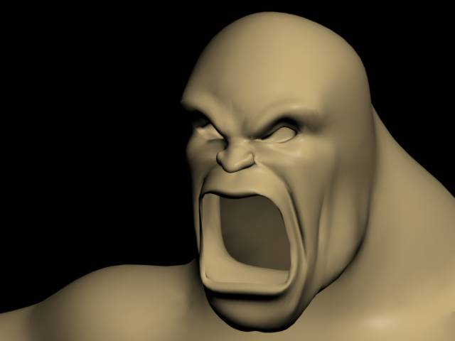

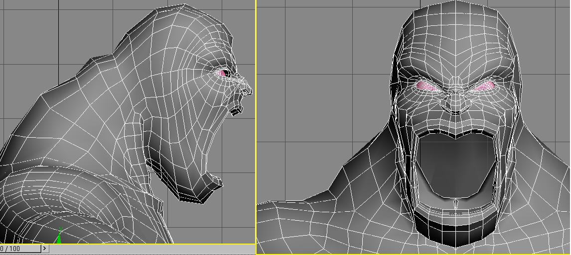

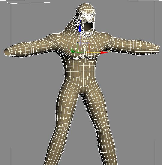

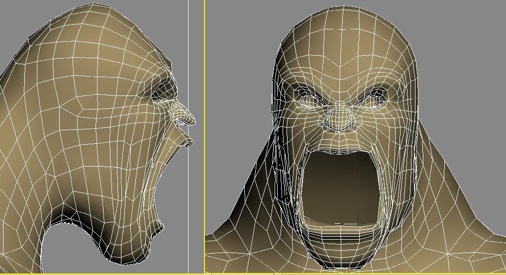

    Pues hace tiempo que no muestro nada. ¿he? Estoy haciendo a un humano-monster. Es un humano con modificaciones salidas de lo común.
    Está hecho 100% con el 3ds Max 5 y con una técnica de moldeado un poco difícil, consiste en moldear en medía y alta poligonización con la ayuda de selección flexible moviendo un vértice y este altera 5 más, algo así.
    Estoy moldeando la cabeza, luego el cuello, brazos, pecho, etc. Lo hago por partes.
    Quisiera que me critiquen la cabeza específicamente y también el cuerpo base para luego darle detalles de músculos.
    Posdata: todavía no me doy por vencido con respecto a la anatomía, soy obstinado.
    Salud 3.

    El modelo se ve bien hasta ahora, el rostro está muy bien definido, aunque la Maya está muy densa no se puede ver el flujo de los edgelops, pero creo que está bien.
    Edito: sería bueno ver una vista de la Maya sin MeshSmooth.

    Pues sin el MeshSmooth se ve un poco cuadrado los detalles, pero ya la voy a publicar con y sin mulir a ver cómo queda. Gracias por la crítica.

    aquí está sin el MeshSmooth. .

    Luego le reviso y corrijo lo que más pueda a la triangulación, pues creo que está excesiva.

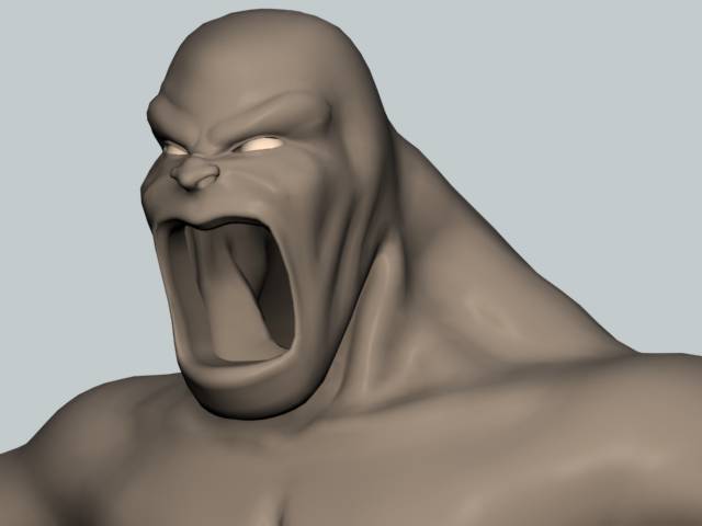

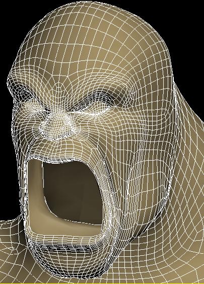

    hola, he vuelto a hacer la cabeza eliminando toda la triangulación posible, y he dado detalle al cuello..
    espero sus críticas, observaciones o amenazas .
