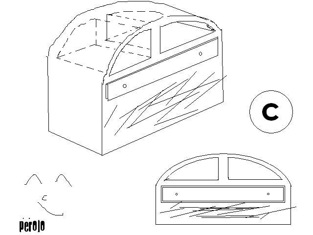

    Hola, mientras se me renderiza en mí super lento ordenador la imagen del salón, estoy haciendo algunas cosas para meterlas posteriormente, y claro, he empezado por lo más simple, y veo que tampoco es tan simple para mi. Bueno, he estado intentando hacer un mueble normal, con un cajón y 2 aberturas, abajo esta la imagen, pero no sé cómo meterle mano ya que he intentado hacerlo mediante una box completa, y nada, no queda muy bien que digamos ya que, al usar una booleana para hacer los 2 huecos (no me regañeis) aparece la box hueca, y no sé cómo hacer para rellenar para que quede de igual manera que en la imagen, he pensado que con unas Splines, luego soldarlas, un attach y luego extruirlo quedaría bien, pero el problema es que no me sale como usar el comando soldar weld para soldar un arco que sería la parte superior a una línea que sería el resto del contorno, por eso os pregunto, me podéis dar alguna idea de cómo lo haríais vosotros? Yo seguiré intentando a ver de qué manera queda mejor, muchas gracias. Saludos.

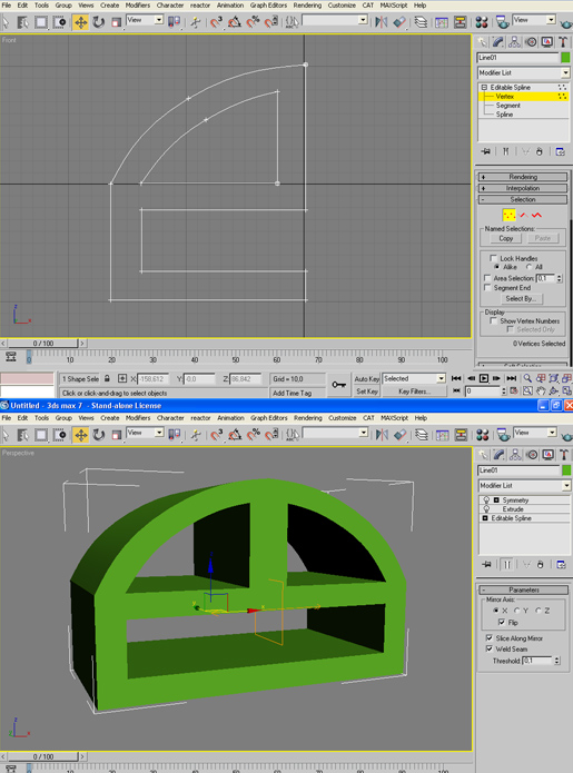

    Bueno, aquí van unas imágenes de lo que te explicaba antes, primero dibujo medio mueble, luego le aplico un extrude y por último un Symmetry.

    Mi problema es que no sé cómo soldar los vértices. Saludos.
    May 2004
    279
    Ayuda modelar mueble
    Selecciona los dos vértices que quieres soldar, y en los parámetros de subobjeto vértice activas weld y vas subiendo el valor de la ventana que esta al lado hasta que los dos vértices se unan.

    Esta demostrado paso a paso, según mi método es más complicado que el de Santiago, aunque los 2 tienen los mismos resultados.

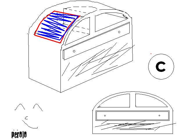

    he elaborado esta explicación ilustrada paso a paso para que realices lo que hubiese hecho yo. Mi intención es hacerlo más fácil posible, aunque en algunas partes se necesita herramientas un poco confusas.
    posdata: me falta, sobre todo en la parte final, no esta terminado la explicación pues lo puse para que si hasta aquí tienes alguna duda me la hagas saber con prontitud. Pasado mañana te hago llegar el resto.
    pd2. Discúlpame por el desorden y la presentación que tienen las imágenes.

    la parte que está señalada con azul la quieres con vidrio o madera?

    Pues pensaba de madera, ya que es la continuidad de la parte de afuera, aunque no sé si quedaría mejor con vidrio, gracias. Saludos.

    No sé si solucionaste el tema de las Splines, pero el tema es así: Para soldar dos vértices de dos líneas separadas estas deben formar parte de un solo dibujo, por lo que debes unirlas con el botón attach (seleccionas una, vas a attach y seleccionas la otra, se transforma en un único dibujo, aunque sus líneas no estén unidas).
    Después de esto puedes sellecionar un vértice de cada una de las líneas y aplicar el comando weld para soldarlas.
    Otra solución es que cuando realices la segunda línea de tu dibujo, en el caso del mueble sería primero la parte exterior y después la ventana, antes de empezar a dibujar la ventana interior destildes la opción que aparece en el cuadro de diálogo de creación de shapes, justo arriba de line que dice start new shape. Lo que estás haciendo al destildar esta función es que todos las figuras que realices formen parte del mismo dibujo.
    No sé si está muy claro, espero que sirva. Saludos.

    Lo de la Spline ya supuse lo del attach y eso, pero al darle al comando weld tras haber seleccionado 2 vértices (uno de cada línea) no ocurre nada, se convierten en forma de punta, pero nada más, probé la forma que mandó el amigo con las imágenes y conseguí hacer varias cosas y me fue muy bien, aunque hacerlo con Splines me costara, bueno, gracias de todas maneras, probaré de nuevo a ver qué tal sale. Saludos.
