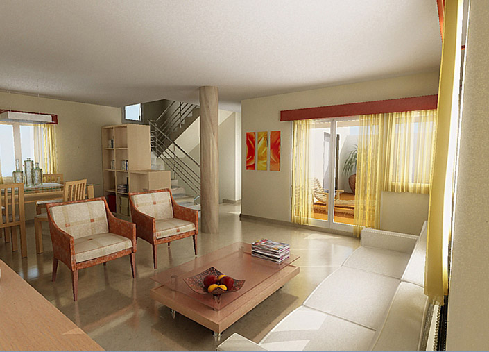

    Todos los caminos llevan a roma, con Vray jugando un poco con la translucidez, no hace falta tanto engaño. Saludos.

    Agua Pdvista, ese render tiene la luces en el exterior solamente? Pues desde mi aprendizaje, se ve, pero bien, porque no nos pasas un top de la escena y comentario sobre las luces? No te pido los parámetros directamente porque quiero aprenderlo a raíz de tu idea sobre la situación de las luces.
    Ilustrenos usted señor profesor. Saludos.

    Como puedes ver son luces Vray colocadas en cada ventana, y un direct para el sol, lógicamente las ventanas que reciben luz directa del sol tienen un multiplicador mayor en su luz Vray, poco más, espero que te sea útil. Saludos.

    Gracias compañero, estudiaré la idea, aunque me asombra lo sencillo que se ve, tal y como vengo iluminando desde que empecé con Vray. Ya publicaré. Saludos.

    Hola, soy nuevo en esto y quisiera que me des una mano con la iluminación de interiores me parece que este es muy bueno.
    En el render ese que tienes del salón que luces usaste y con que graduación.

    Luces Vray con multiplicadores de 3 para las ventanas sin sol directo y 6 para las que reciben la luz del sol directamente. Saludos.
