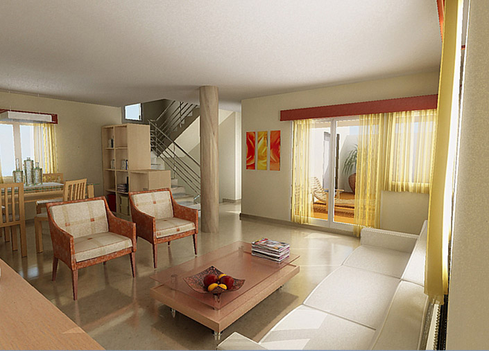

    Todos los caminos llevan a roma, con Vray jugando un poco con la translucidez, no hace falta tanto engaño. Saludos.
Nombre: salon torremlinos.jpg
Visitas: 694
Tamaño: 122.4 KB
    415
    3dsmax Vray y su famosa luz

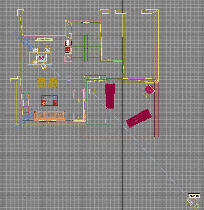

    Agua Pdvista, ese render tiene la luces en el exterior solamente? Pues desde mi aprendizaje, se ve, pero bien, porque no nos pasas un top de la escena y comentario sobre las luces? No te pido los parámetros directamente porque quiero aprenderlo a raíz de tu idea sobre la situación de las luces.
    Ilustrenos usted señor profesor. Saludos.
    www.luisserrano.net | Medios Audiovisuales.
    Oct 2004
    246
    Como puedes ver son luces Vray colocadas en cada ventana, y un direct para el sol, lógicamente las ventanas que reciben luz directa del sol tienen un multiplicador mayor en su luz Vray, poco más, espero que te sea útil. Saludos.
Nombre: top2.jpg
Visitas: 387
Tamaño: 128.9 KB
    415
    Gracias compañero, estudiaré la idea, aunque me asombra lo sencillo que se ve, tal y como vengo iluminando desde que empecé con Vray. Ya publicaré. Saludos.

    Luces Vray con multiplicadores de 3 para las ventanas sin sol directo y 6 para las que reciben la luz del sol directamente. Saludos.
