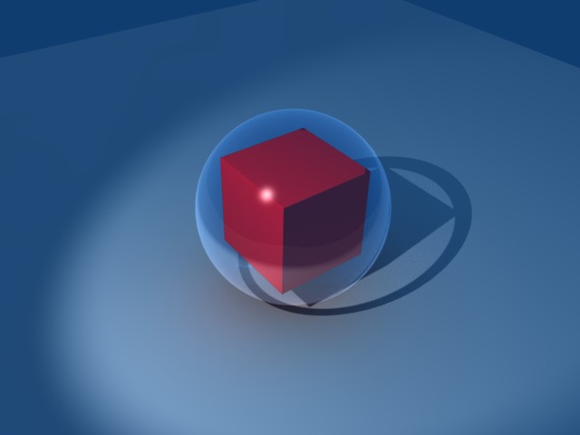

    Es por el Fresnel. Bajaselo al mínimo (o dale muy poco). Si quieres que el objeto se vea tal y como sería fuera del cristal bájale el IOR, parecerá que el cristal es muy fino. Saludos.

    Jan 2005
    2,210
    Como iluminar através de cristal con YafRay?
    Ahí lo único que faltaría sería conseguir que en la sombra proyectada se note que hay dos objetos, por que en la imagen se ve homogénea. También estuve probando y no conseguí arreglar el tema de la sombra. Quizás con la versión cvs no ocurra eso.
    14,031
    No, no es por eso, de hecho, creo que ya he probado todo y he tocado todos los botones.
    En tu ejemplo se ve el cubo de color, simplemente porque has usado el mismo truco que comenté anteriormente, o sea que el material tiene un poco de emit, pero esa solución es inaceptable para mí escena, a no ser que sean capsulas radioactivas.
    En fin, si quieres ver cómo se debería de ver, añade una luz tipo Photon en la misma posición dónde tienes el sol y prepárate un café o algo.

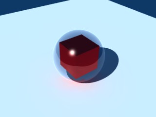

    Eso se hace con fotones (como la única solución que he encontrado para mí problema) en la imagen adjunta puedes ver que se consigue fácilmente con una luz tipo Photon, en el lugar dónde está la que ilumina.
    Notxor, gracias por la clase teórica, creo que ese trozo de la charla de Jandro me lo perdí.
    Tiene emit para que se aprecie más, pero si lo quitas veras que sigue viéndose de color rojo.
    Lo de la sombra, efectivamente con fotones, pero yo no veo que tarde tanto. Ahí va una escena que tarda 2 minutos y poco.

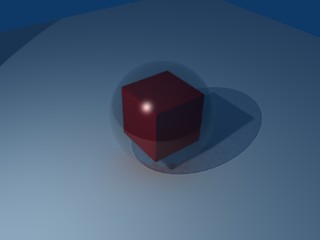

    Caronte, ¿y no te compensa usar el render interno? Aunque tengas que poner parámetros altos en el AO o con radiosity. Este render a 320 por 240 me ha tardado 4 minutos, con reflexiones, refracciones y radiosidad, y un montón de esferas.
    No queda igual, pero seguro que tú le sacas más partido.

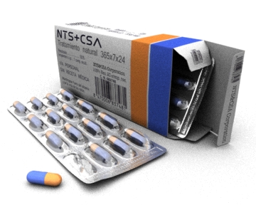

    Bueno creo que la única solución es esperar siglos a que termine y no volver a hacer ninguna escena parecida en el futuro.
    Como podéis ver añadiendo una Photon light se ve todo correcto, pero los tiempose disparan.
    Esta pequeña imagen rendeada en calidad Low (mucho ruido) ha tardado 1 hora y 10 minutos en un Pentium IV 3ghz con 2 Gb, de RAM.
    Por lo tanto la misma imagen a calidad video tardaría 4 horas y si encima le subimos la calidad a high, miedo me da pensarlo.
