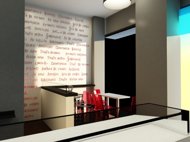

    Hola chicos. Después de un curso intensivo de 3d ahora en soledad y sin el profesor es cuando surgen los problemas, os cuento.
    Tengo un interior con ventanales, una Vray Sun y mi problema es que desde un render del interior apuntando al exterior, se ve absolutamente en negro, (no he puesto ninguna imagen de exterior ni es lo que pretendo) si hago render desde fuera hacia adentro si que veo el interior, el cristal tiene transparencia, pero ¿cómo hago para poder ver el exterior?
    Os adjunto fotografía para que veáis el fallo.
    Si os fijáis, en el hueco de la puerta que esta abierto si se ve el exterior. Gracias de antemano.

    Tiene grosor el objeto cristal? En Vray para hacer material de cristal, el objeto debe tener algo de grosor para que funcione bien, sino luego ocurren cosas como las tuyas.
    Prueba a ver anda, un saludo.

    Bueno bueno, no te lo vas a creer, o sí, con este programa hasta el fallo más tonto te tira horas solucionarlo. Pues estaba segura de haberle aplicado Shell a mi cristalera, pero por si acaso decido acercarme para comprobarlo, cual es la sorpresa que me encuentro que tenía una cristalera encima de la otra, y este material se había aplicado de igual modo en la otra (que no aparece en escena) por fin tengo exterior, por fin.
    Gracias you y disculpen el tema, se puede cerrar.
