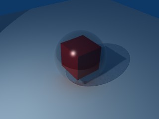

    Bueno, me estoy volviendo loco con Yafray, no sé si tiene un bug o si es que se vuelve todo tan lento que me lo parece.
    El tema es el siguiente:
    Estoy haciendo una escena en la cual aparece un objeto (opaco) envuelto por otro (transpoarente) y el problema es que el objeto interior aparece totalmente negro porque no recibe ninguna luz, o sea que el objeto que lo envuelve, pese a ser transparente, no deja que le entre la luz y por lo tanto lo humilde en negro.
    La primera solución que se me ocurrió fue darle al material transparente la propiedad de que no arrojase sombras, pero nada, sigue sin funcionar, la suguiente solución que he probado es añadir una Photon light para que los fotones atraviesen el material transparente y en este caso si funciona, pero el tiempo de render se multiplica hasta limites inaceptables, para que os hagáis una idea, de unos 4 minuto que tardaba la imagen, paso a más de 4 horas y paré el render antes de terminar.
    O sea, una k, he puesto un mensaje en los foros de Yafray a ver qué dicen, pero si a alguien de aquí se le ocurre algo.
    Posdata: uso full GI+Photones globales + un área light.

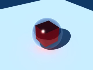

    Es por el Fresnel. Bajaselo al mínimo (o dale muy poco). Si quieres que el objeto se vea tal y como sería fuera del cristal bájale el IOR, parecerá que el cristal es muy fino. Saludos.
    No, no es por eso, de hecho, creo que ya he probado todo y he tocado todos los botones.
    En tu ejemplo se ve el cubo de color, simplemente porque has usado el mismo truco que comenté anteriormente, o sea que el material tiene un poco de emit, pero esa solución es inaceptable para mí escena, a no ser que sean capsulas radioactivas.
    En fin, si quieres ver cómo se debería de ver, añade una luz tipo Photon en la misma posición dónde tienes el sol y prepárate un café o algo.

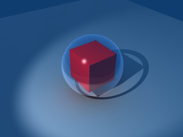

    Ahí lo único que faltaría sería conseguir que en la sombra proyectada se note que hay dos objetos, por que en la imagen se ve homogénea. También estuve probando y no conseguí arreglar el tema de la sombra. Quizás con la versión cvs no ocurra eso.
    Eso se hace con fotones (como la única solución que he encontrado para mí problema) en la imagen adjunta puedes ver que se consigue fácilmente con una luz tipo Photon, en el lugar dónde está la que ilumina.
    Notxor, gracias por la clase teórica, creo que ese trozo de la charla de Jandro me lo perdí.

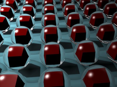

    Tiene emit para que se aprecie más, pero si lo quitas veras que sigue viéndose de color rojo.
    Lo de la sombra, efectivamente con fotones, pero yo no veo que tarde tanto. Ahí va una escena que tarda 2 minutos y poco.

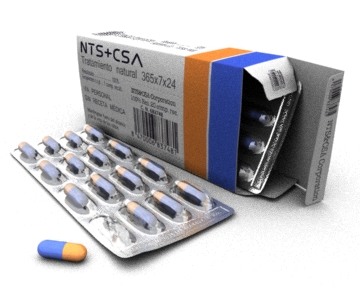

    Si, el emit en las capsulas que están fuera de la caja, no quedaban del todo mal, pero las que están dentro al estar oscuro, parecen.
    Luces navideñas.
  23. #23
    14,031
    Como iluminar através de cristal con YafRay?
    Bueno creo que la única solución es esperar siglos a que termine y no volver a hacer ninguna escena parecida en el futuro.
    Como podéis ver añadiendo una Photon light se ve todo correcto, pero los tiempose disparan.
    Esta pequeña imagen rendeada en calidad Low (mucho ruido) ha tardado 1 hora y 10 minutos en un Pentium IV 3ghz con 2 Gb, de RAM.
    Por lo tanto la misma imagen a calidad video tardaría 4 horas y si encima le subimos la calidad a high, miedo me da pensarlo.
