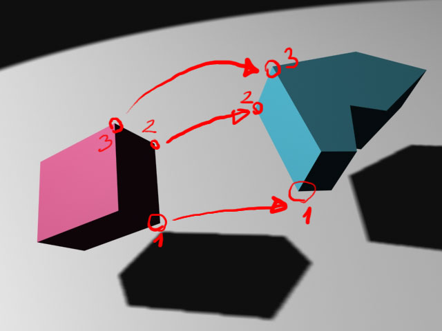

    ¿Alguien conoce algún script, plug-in o lo que sea para max para conseguir alinear objetos al estilo de AutoCAD? : vértice de origen1 > vértice de destino1, vértice de origen2 > vértice de destino2, vértice de origen3 > vértice de destino3.

    Lo que busco es una manera de alinear objetos tomando como referencia sus vértices. El AutoCAD lo hace así y es una manera muy eficaz de alineación. Me explico: se supone que el script pediría que colocases un primer vértice del objeto que quieres alinear en su sitio de destino (otro vértice de otro objeto, por ejemplo), después el segundo y después el tercero, con lo que ya tendríamos definida la posición.

    Acabo de encontrar un script que lo hace: http://www.breidt.net/scripts/3pt_align.mcr aunque se supone que es sólo para 3dsmax 4, 5 y 6. Voy a probarlo.
    Lo he pillado de scriptspot, com, aunque en realidad es de: http://www.breidt.net/scripts/index.html.
    Nov 2004
    430
    Funciona perfecto y, además te permite hacer un offset del objeto alineado una vez hecha la alineación. Primero se marcan tres puntos del objeto (con el Snap mejor) y después los tres puntos correspondientes del otro.
