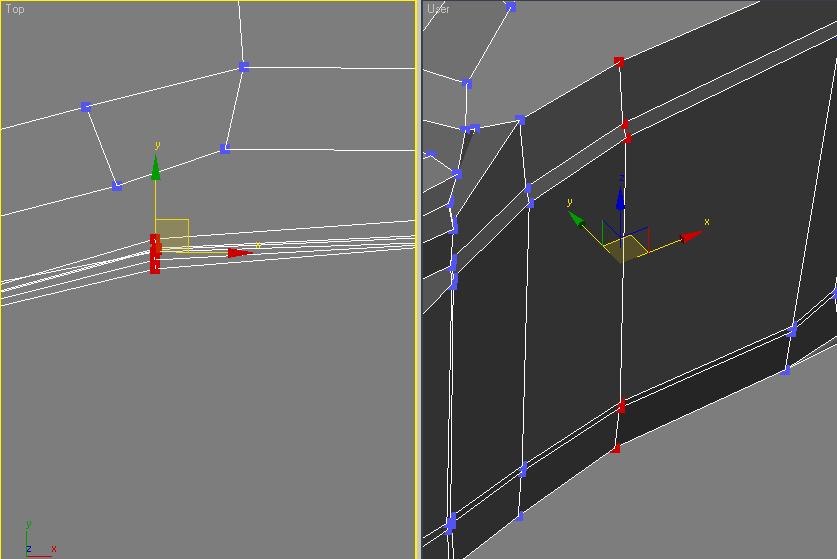

    Hola estoy modelando un vehículo, pero me encuentro el problema en ciertas partes (puertas) que los vértices no se encuentran alineados. He probado con la herramienta Snap para alinearlos, pero no es correcta. La única manera de alinearlos es moviéndolos.
    ¿Cómo puedo alinear los vértices automáticamente según el modelo? Gracias.

    Explícate mejor, porque el Snap debería funcionar perfectamente. Pon una captura o algo así.

    Pongo una captura para ver el problema que me surge.

    Prueba con make planar dentro del menú Editable Poly.

    Hay varias formas, te explico algunas:
    1º selecciona todos los vértices que quieres alinear, con la herramienta scale, los escalas (al máximo) solo en el eje que te interese.
    2º selecciona todos los vértices que quieras alinear, si quieres alinearlos en altura, por ejemplo, vete a la vista superior o inferior y en las opciones del Edit Poly haz clic en alling view, posiblemente después tendrás que ajustarlos con la herramienta move pero será ya muy sencillo.
    3º si uno o varios vértices (aunque no pertenezcan al grupo de vértices mal alineados) están bien alineados, ve seleccionando uno a uno cada vértice mal alineado, bloquea selección en cada uno, y con ajustes a vértices y restricción al eje que te interese, vas posicionando uno a uno.
    Por regla general, si estas modelando en High Poly, con el primer método te saldrá a la perfección. Un saludo.

    Prueba usar la herramienta make planar en el eje que necesites.
