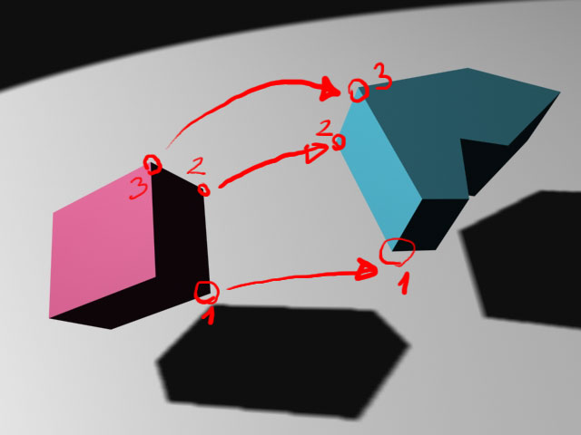

    ¿Alguien conoce algún script, plug-in o lo que sea para max para conseguir alinear objetos al estilo de AutoCAD? : vértice de origen1 > vértice de destino1, vértice de origen2 > vértice de destino2, vértice de origen3 > vértice de destino3.

    Lo que busco es una manera de alinear objetos tomando como referencia sus vértices. El AutoCAD lo hace así y es una manera muy eficaz de alineación. Me explico: se supone que el script pediría que colocases un primer vértice del objeto que quieres alinear en su sitio de destino (otro vértice de otro objeto, por ejemplo), después el segundo y después el tercero, con lo que ya tendríamos definida la posición.

    Acabo de encontrar un script que lo hace: http://www.breidt.net/scripts/3pt_align.mcr aunque se supone que es sólo para 3dsmax 4, 5 y 6. Voy a probarlo.
    Lo he pillado de scriptspot, com, aunque en realidad es de: http://www.breidt.net/scripts/index.html.
