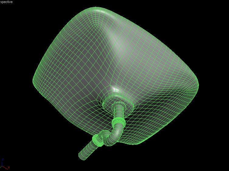

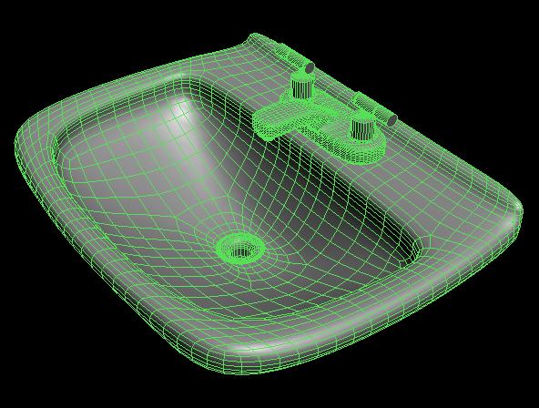

    Aquí agrego dos capturas más para que vean la malla y no tiene ningún modificador.

    Ya quite la opción de Backface Cull y si aparecen los agujeros negros, sin en cambio la malla esta completa, ¿cómo puedo modificar este detalle.

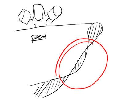

    ¿No será algo como esto lo que te pasa? Quel xx (.

    Quel tú dices que se traslapa la parte de arriba del lavamanos con la parte de abajo en esa sección de la malla. Pues no en realidad no, si observas bien los wire eso no pasa, bueno supongo.

    Pues no en realidad no, si observas bien los wire eso no pasa.
    ¿seguro? Porque es precisamente mirando la malla como me ha parecido ver que podía ser este el problema. En los pantallazos de la malla, ¿tenias activado que se vieran ambas caras de los polígonos? Porque si no, no se verá.
    Si tú dices que no es eso, pues tendré que crerte, pero los pantallazos de la malla, no san esa impresión.

    Nigmaunomx, estoy con, precisamente si te planteé el cambiar lo del Backface Cull, fue porque al ver la malla del lavabo me dió esa impresión. Si tal y como me parece lo ha hecho con un MeshSmooth, para solucionarlo solo tendrías que tirar un poco de los vértices de la malla en la parte de abajo. Si tú dices que no es eso, pues no tengo ni idea de porque puede ocurrirte. Un saludo.

    Mira la malla por debajo con el Backface Cull desactivado, a ver si es lo que dicen los compañero, yo también creo que la cara de inferior se te solapa al meter el suavizado.
    Si el material es Vray tiene la opción two sided activada, quitasela. Saludos.
