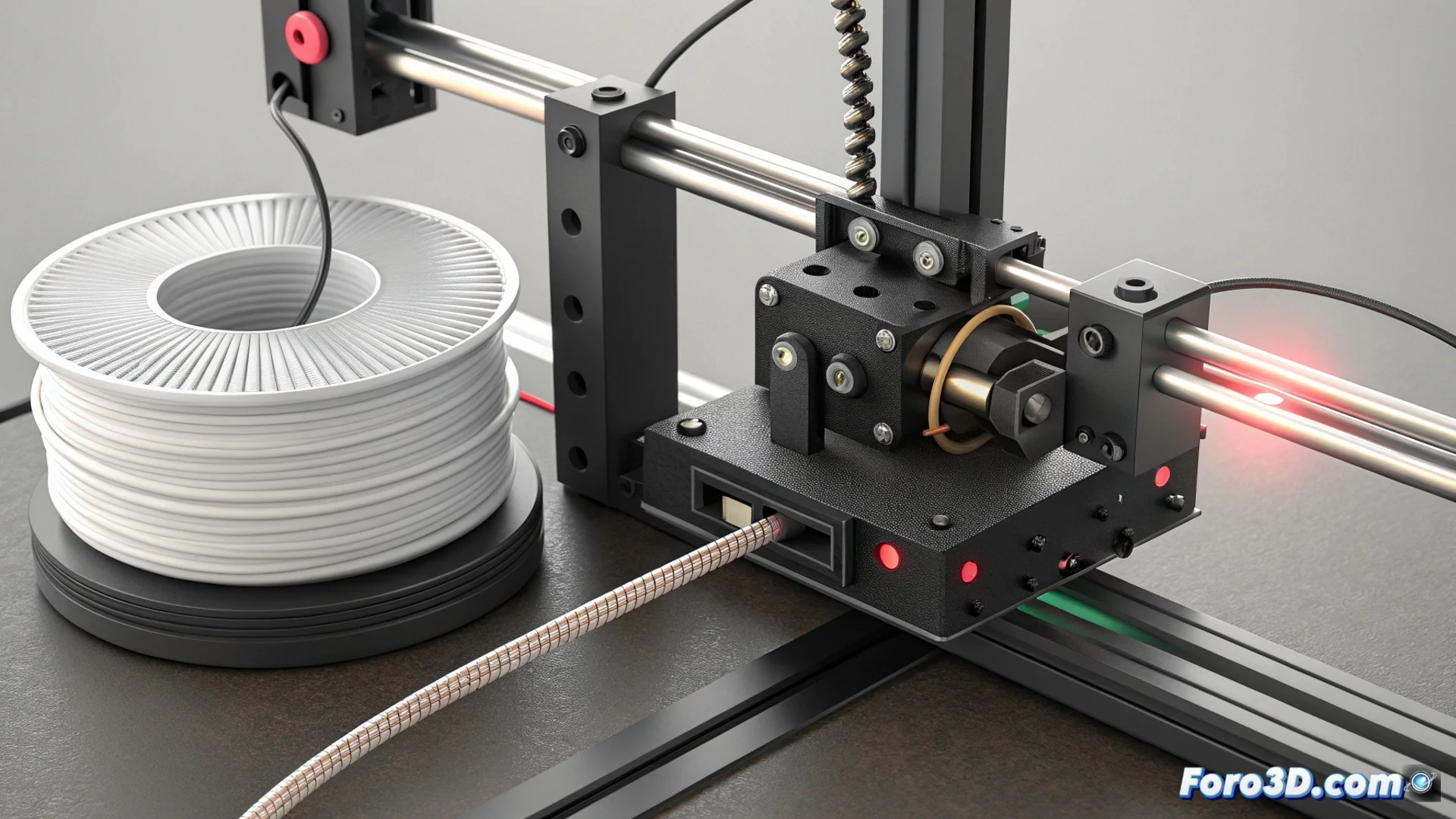

El sensor de filamento detecta cuando se acaba o atasca el material
En las impresoras 3D, el sensor de filamento es un componente que vigila el paso del material plástico. Su función principal es detectar cuando el filamento se termina o cuando se produce una obstrucción que impide que avance. Al identificar este problema, la impresora puede pausar automáticamente el trabajo para que el usuario pueda reponer o liberar el material, evitando así que la pieza se estropee por falta de plástico. Este sistema aporta una capa de seguridad y autonomía al proceso de imprimir.
El sensor funciona con un interruptor mecánico o un detector óptico
Existen dos tipos principales de sensores. Los mecánicos emplean un interruptor o palanca que el filamento presiona al pasar; si el material deja de fluir, el interruptor cambia de estado y envía la señal de alerta. Los sensores ópticos, por otro lado, usan un haz de luz infrarroja que el filamento interrumpe; cuando el haz se restablece porque no hay material, el sensor activa la alarma. Ambos sistemas se conectan a la placa controladora de la impresora, que procesa la señal y decide pausar.
