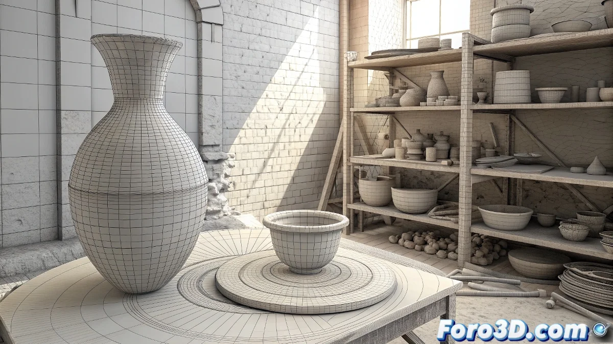

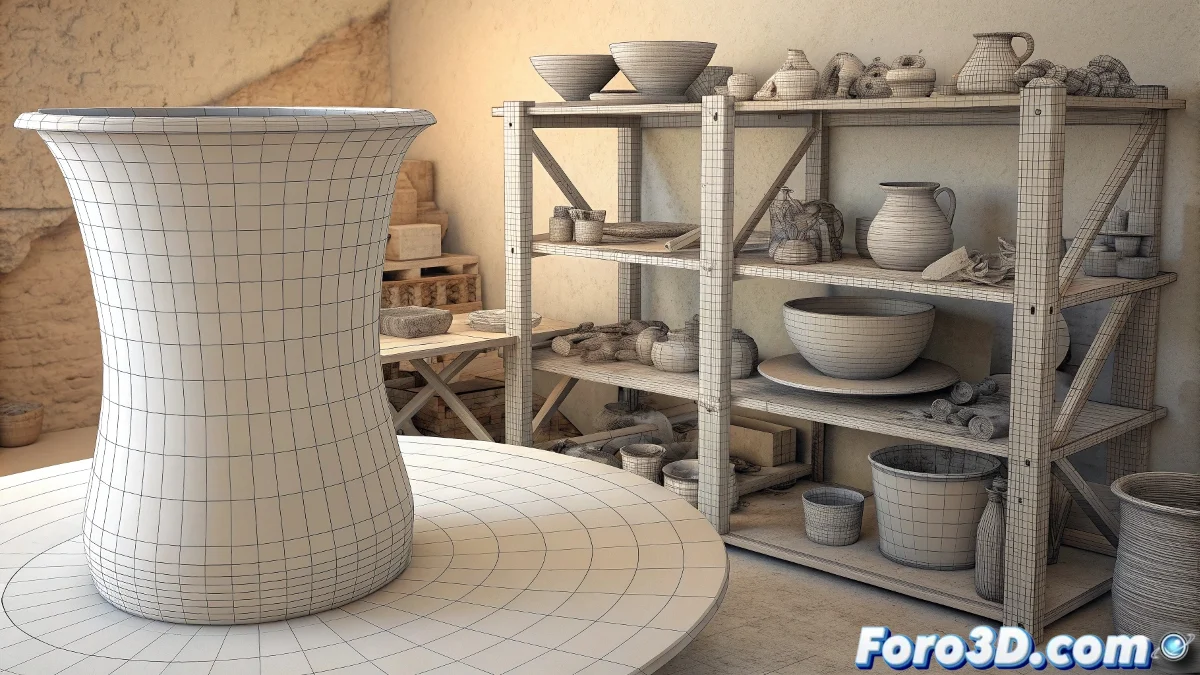

Bloquear la escena y el modelado procedural
- Crea la geometría básica del edificio en Sops, con muros, suelo, vigas y horno. Usa nodos Boolean y Transform para proporciones y luego subdivide para detalles. Mantén una copia lowpoly para colisiones.
- Añade detalles procedurales con AttribNoise, Erode y Scattering para grietas y desconchones; usa atributos de posición (Pos) y ruido para controlar dónde aparece la degradación.
- Genera vasijas y piezas de cerámica de forma procedural con Sweep o Lathe (Circle + Carve) para formas simétricas; aplica variaciones con Noise y deformadores. Guarda versiones enteras y versiones fracturadas.
