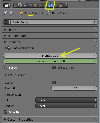

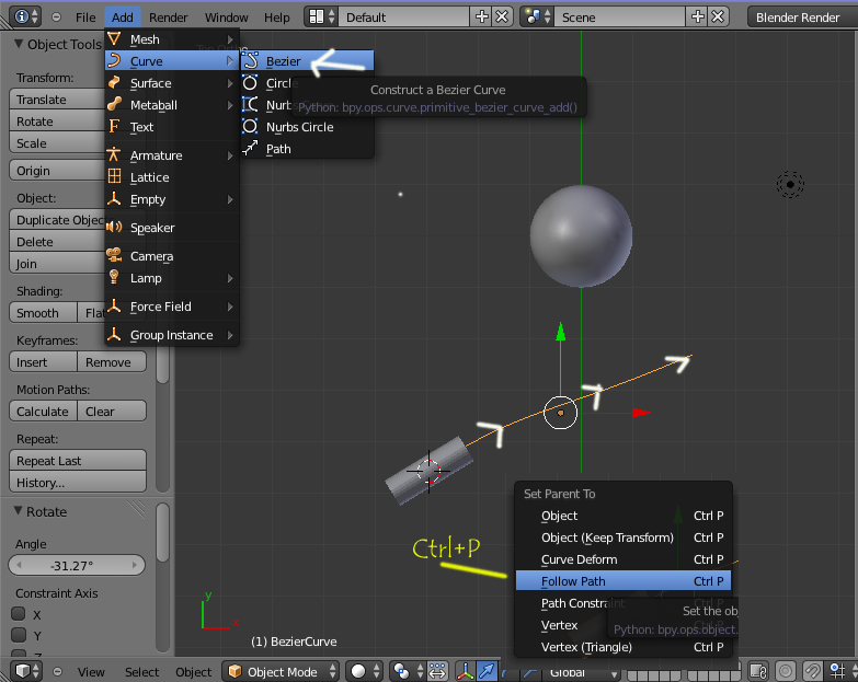

    Puedes poner una Curve Bézier (Add > Curve > Bézier), emparentar la nave a esa curva Bézier con la opción FOLLOW PATH
    Luego seleccione la curva y cambias el valor de la duración (en Frames) y las vas poniendo cada vez más grande y probando si es lo que buscas.
    A la cámara le puedes hacer lo mismo, o solo animarla sin la curve y darle solo un movimiento de rotación.
    Si en lugar de buscar solo el desplazamiento buscas que de la vuelta al planeta en vez de una curva elige la opción Circle (Add > Curve > Circle).
Nombre: Bezier1.jpg
Visitas: 369
Tamaño: 214.5 KB
ID: 189966 Clic en la imagen para ver su versión completa.
Nombre: Bezier2.jpg
Visitas: 283
Tamaño: 87.5 KB
