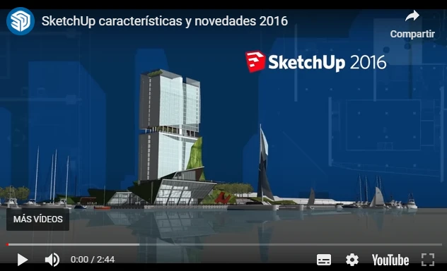

    SketchUp características y novedades
    Las nuevas características que aporta la versión SketchUp 2016 son mejoras en el motor de inferencia, revisión de la biblioteca de materiales, mejor organización en Layout con grupos de capas múltiples y nuevos colores de herramienta que pone de relieve una nueva api.
    Un nuevo generador de informes que permite elegir que atributos se exportan, incluyendo un nuevo atributo para capturar cantidades, asignar un orden a las columnas del informe y especificar un formato de unidades. Incluso permite guardar el informe con formato de plantilla de informes, acelerando el proceso de volver a ejecutar los mismos informes en cualquier cambio de diseño.
    Así como un sin fin de mejoras menores y correcciones.

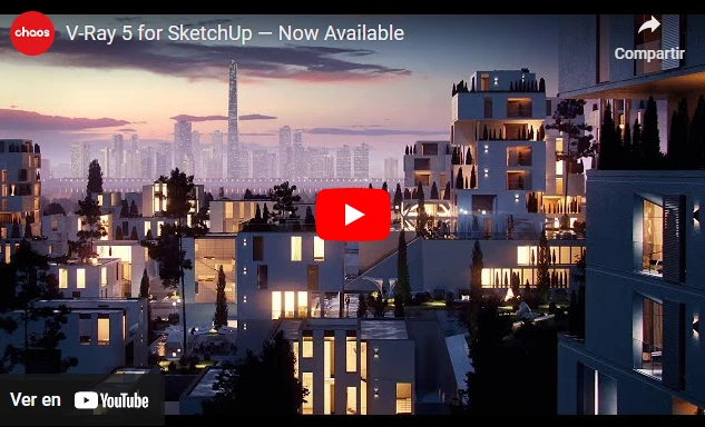

    Vray 5 para SketchUp
    Vray 5 para SketchUp, cada vez más potente, cada vez más simple. Chaos Group publica la versión 5 de Vray para SketchUp. En el menú, la capacidad de ver tus proyectos en tiempo real con Vray Vision, el sistema Light Gen que te permite iluminar tus escenas fácilmente, Light Mix para volver a iluminar o la capacidad de ajustar tus imágenes para finalizarlas sin tener que lanzar otra herramienta.

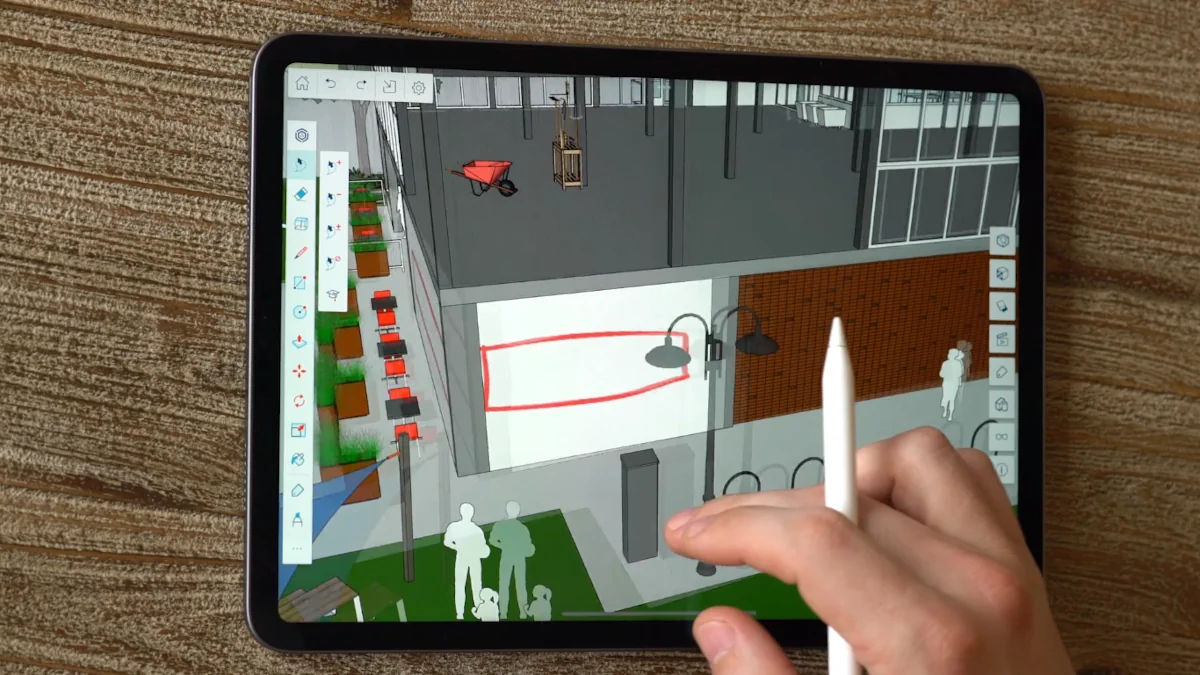

    Trimble ha publicado SketchUp para iPad
    Trimble ha publicado SketchUp para iPad, la edición móvil de su software de modelado arquitectónico, en versión beta.
    La nueva edición permitirá a los usuarios diseñar en un iPad utilizando controles de gestos o el lápiz óptico Apple Pencil, y contará con capacidades innovadoras como Autoforma y Modo de marcado.
    Una versión completa de SketchUp para iPad, para complementar el visor de SketchUp existente. Aunque Trimble ha tenido una aplicación para ver modelos de SketchUp en dispositivos iOS desde hace algunos años, anteriormente no era posible diseñar en SketchUp utilizando un iPad.
    SketchUp será más funcional ganando movilidad
    La nueva edición rectifica esa falta, re-imaginando el flujo de trabajo de SketchUp para su uso en una pantalla más pequeña, y para su uso con Apple Pencil y entrada multitáctil. Así como un mouse y un teclado.
    Según Trimble, SketchUp para iPad también agrega una variedad de posibilidades innovadoras, que incluyen Autoforma, modo de marcado, visualización de modelos AR y docenas de mejoras en la interfaz de usuario y el flujo de trabajo.
    La nueva edición para iPad se integra con Trimble Connect, la plataforma de colaboración online de la firma. Que permitirá a los usuarios moverse sin problemas entre las ediciones móvil, web y de escritorio de SketchUp.
    Trimble no ofrece mucha información sobre SketchUp para iPad
    Aparte de eso, actualmente hay poca información en el sitio web de Trimble, aunque este hilo en el foro de SketchUp sugiere que la edición de iPad puede no incluir todas las características de la versión de escritorio.
    En el mismo hijo del foro, el gerente de producto de Trimble, Jody Gates, comenta que la aplicación para iPad, aunque es muy similar al cliente, no es lo mismo, mientras que esta publicación de un probador beta sugiere que no admite extensiones.
    Requisitos del sistema SketchUp para iPad
    El sistema es compatible con dispositivos iPad, iPad Pro, iPad Air y iPad Mini con iOS 13.4 y versiones superiores. El software se encuentra actualmente en beta cerrada, puedes registrarte en el programa beta a través del siguiente formulario.
    Trimble no ha anunciado una fecha de lanzamiento para la versión estable, o si estará disponible de forma gratuita para los usuarios actuales, o si requerirá una suscripción de pago por separado.
    SketchUp para iPad versión beta es un puente accesible para arquitectos y diseñadores que buscan pasar del papel y el lápiz a la creación de modelos 3D utilizando un iPad, iPad Air, iPad mini, iPad Pro, Apple Pencil, mouse y teclado, o gestos multitáctiles.
    SketchUp para iPad versión beta con conectividad 5G
    La aplicación aprovecha la conectividad 5G y ofrece una integración robusta y nativa con la plataforma de colaboración Trimble Connect, una solución basada en la nube que permite actualizaciones de archivos en tiempo real.
    Esto permite a las partes interesadas del proyecto colaborar de manera efectiva y a los usuarios moverse sin problemas entre SketchUp para iPad, Web y Escritorio.
    Con las características que hemos desarrollado específicamente para Apple Pencil, podemos emular digitalmente el paradigma de bocetos en papel y lápiz y proporcionar una experiencia de modelado 3D única y convincente en dispositivos iPad.
    SketchUp para iPad en cualquier lugar
    La posibilidad de crear nuevos diseños e ideas conceptuales cada vez que llega la inspiración y revisar y actualizar los modelos de SketchUp sobre la marcha, ya sea en el lugar de trabajo, en una cafetería o mientras te reúne con los clientes. Es algo que los usuarios profesionales están solicitando.
    En Trimble están entusiasmados de ofrecer una solución que se adapte a cómo los usuarios de SketchUp quieren trabajar hoy y en el futuro.
    SketchUp para iPad introduce una variedad de posibilidades innovadoras al abanico de soluciones de SketchUp. La autoforma, el modo de marcado, la visualización de modelos AR y docenas de mejoras en la interfaz de usuario y el flujo de trabajo están diseñadas para aprovechar al máximo las posibilidades únicas de los dispositivos iPad y sus respectivos accesorios compatibles.
    Acceder a la versión de pruebas de SketchUp para iPad
    El acceso anticipado a SketchUp para iPad está abierto a un número limitado de usuarios y se otorga por encargo. Para inscribirte, visita este enlace. Aquellos que sean seleccionados para participar serán notificados por correo electrónico y se les proporcionarán instrucciones detalladas sobre cómo acceder a la versión beta de SketchUp para iPad.

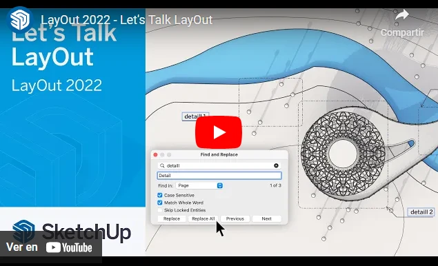

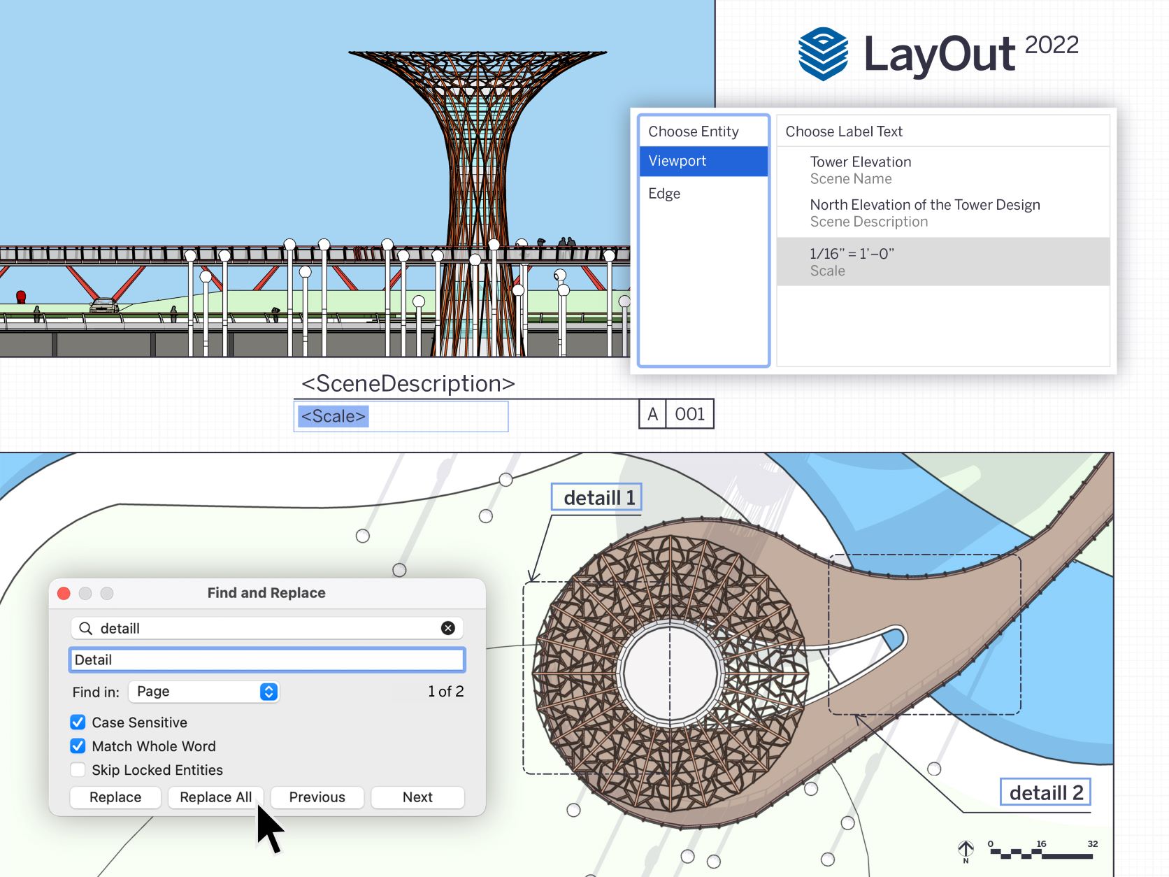

    LayOut actualiza su Auto-Text
    LayOut, el módulo para generar documentación 2D a partir de modelos 3D, disponible para usuarios con suscripciones a SketchUp Studio, también se ha actualizado.
    El sistema Auto-Text, que genera texto en bloque basado en metadatos de escena, obtiene nuevas etiquetas para la administración de páginas; la generación de tablas de contenido y la extracción de información de la ventana gráfica.
    Los usuarios ahora también pueden acercar automáticamente a una selección dentro de una página de Layout, y buscar y reemplazar texto.

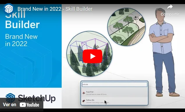

    Exploremos un poco la versión SketchUp 2022
    Ya sea que estés aprendiendo SketchUp o hayas orbitado alrededor del eje una o dos veces, la versión de SketchUp 2022 tiene algo para todos, incluidas herramientas de modelado nuevas y mejoradas. Como la funcionalidad de búsqueda adicional y mejoras que ahorran tiempo en LayOut, solo por nombrar algunas.
    Estas actualizaciones ayudarán a acelerar y simplificar sus flujos de trabajo para que pueda mantenerse enfocado en las cosas importantes, dando vida a su visión creativa.

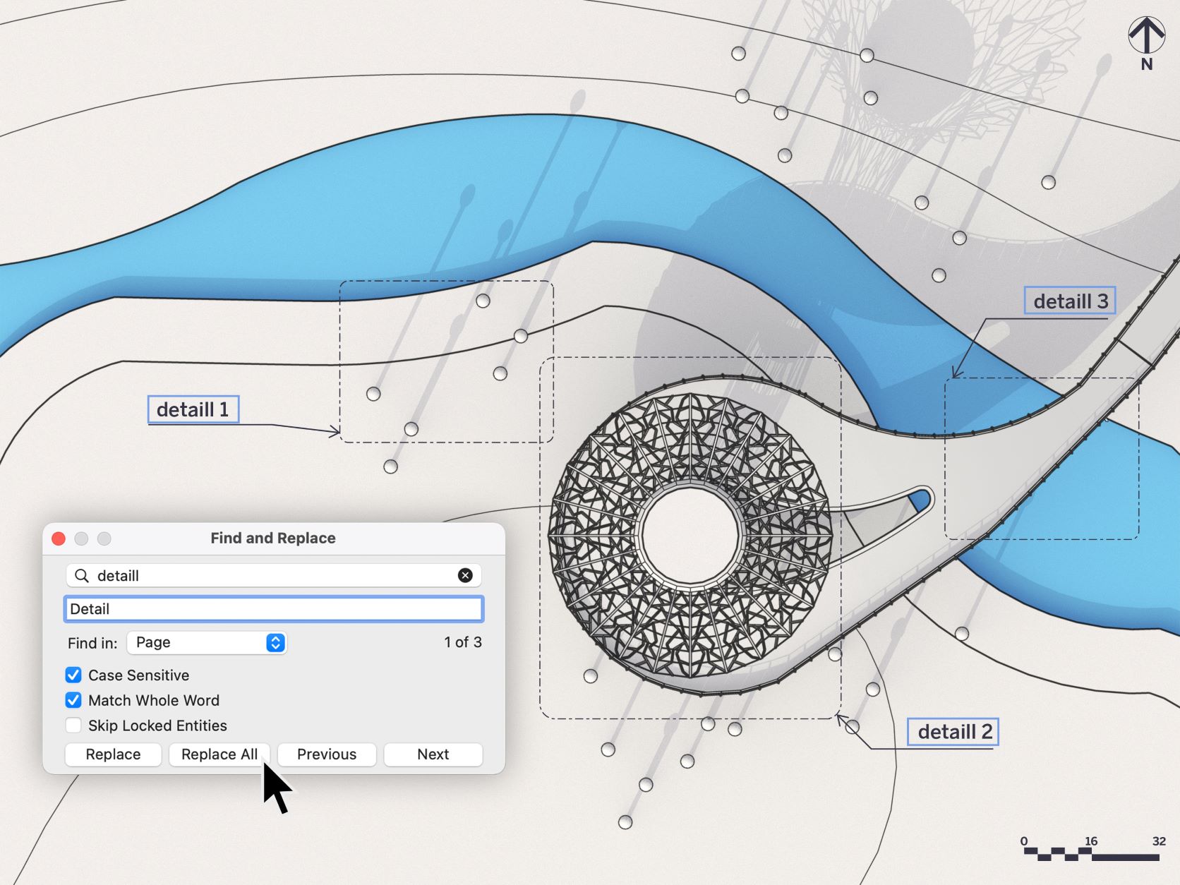

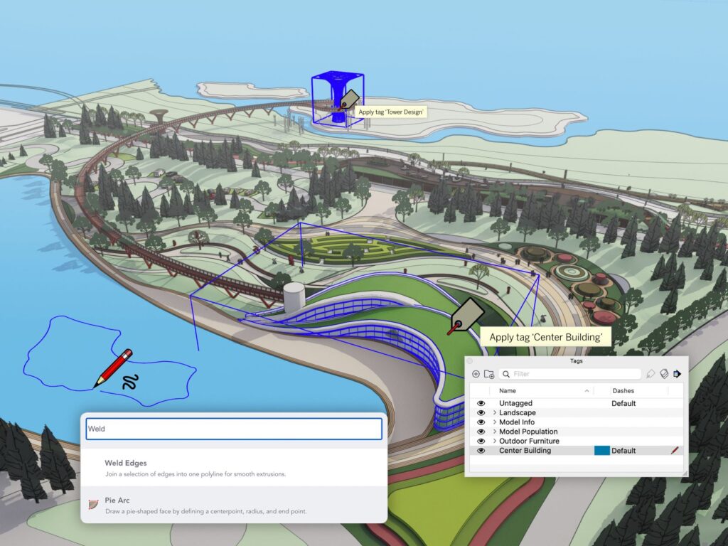

    Buscar en SketchUp
    Introducido por primera vez en SketchUp para Web, la herramienta de búsqueda es ahora una función de SketchUp Pro que nos permite encontrar y activar comandos nativos y extensiones instaladas. En lugar de emplear tiempo, y capacidad intelectual, tratando de encontrar o recordar una herramienta en SketchUp, puedes escribir el nombre o la consulta relacionada con el flujo de trabajo, como elevación, booleano o chaflán para encontrarla rápidamente.
    Si eres nuevo en SketchUp, esto te ayudará a ponerte al día en la interfaz de usuario y el conjunto de herramientas. Lo que te permitirá centrarte en tu diseño en lugar de tratar de encontrar una herramienta. Busca por nombre o busca lo que quieres que haga una herramienta en SketchUp y aparecerán resultados relevantes.
    Para los usuarios más experimentados, esto ayudará a reducir la cantidad de espacio de pantalla dedicado a las barras de herramientas. Sabemos que cada centímetro cuadrado es importante! Por ejemplo, en lugar de mostrar los siete iconos de la barra de herramientas Joint Push/Pull, ahora puedes simplemente buscar Joint Push/Pull, y listo, todos los comandos asociados con la extensión aparecen.
    El problema del idioma
    ¿No eres un hablante nativo de inglés? No te preocupes. La búsqueda está localizada en todos los idiomas oficialmente admitidos, 12 para ser exactos.
