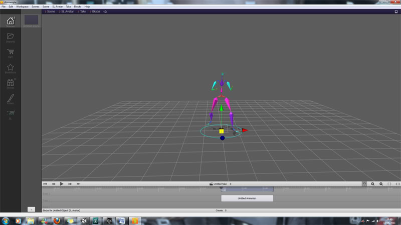

    He tratado de animar personajes sin mucho éxito y he leído en muchos mensaje que no es nada de fácil, por lo tanto en busca de algo que me ayudará encontré la herramienta animeple. Con esta herramienta se pueden importar modelos y aplicar movimientos muy realistas a estos. El problema es que, al importar el modelo pierde calidad, por lo tanto decidí hacer el trabajo de manera inversa (desde animeple a 3ds Max), ahora exporto la animación como huesos y la aplico al personaje modelado en 3ds Max. El resultado es aún peor, porque el personaje se deforma completamente. He leído que pueden ser los envelopes (y yo también pienso que debe ser eso), el problema es que no hallo como modificarlos para adaptarlos al personaje. A continuación dejo unos pantallazos de cómo realizo el proceso de animación y la forma como me toma los emvelopers:
    Aquí se realiza la animación y se exporta a un archivo Dae (collada).
