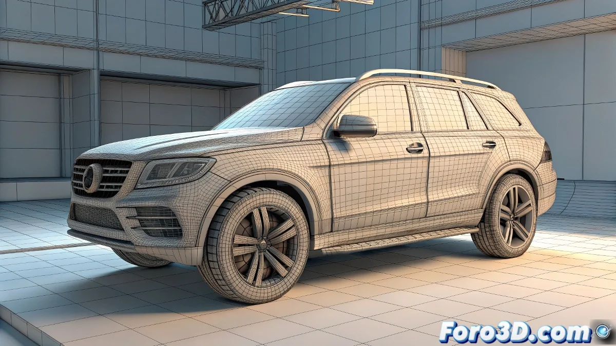

    Tengo un par de dudas. Una es que no soy capaz de sacar el render de un modelado en Arnold con el Shader de aiwireframe en 3 sin que me multiplique el modelado.

    Por qué aiWireframe te multiplica el modelo
    El shader aiWireframe funciona proyectando la malla en forma de líneas, pero tiene un detalle: si usas subdivisiones (como Catmull-Clark en el viewport o al renderizar), lo que ves no es la malla base, sino la versión subdividida. Esto provoca que aparezcan múltiples líneas donde antes había solo una, dando la sensación de que el modelo se duplicó. Para evitarlo, debes asegurarte de desactivar las subdivisiones en el nodo de renderizado del objeto (Attribute Editor > Arnold > Subdivision > Type: None) o trabajar directamente con una malla sin subdividir.
