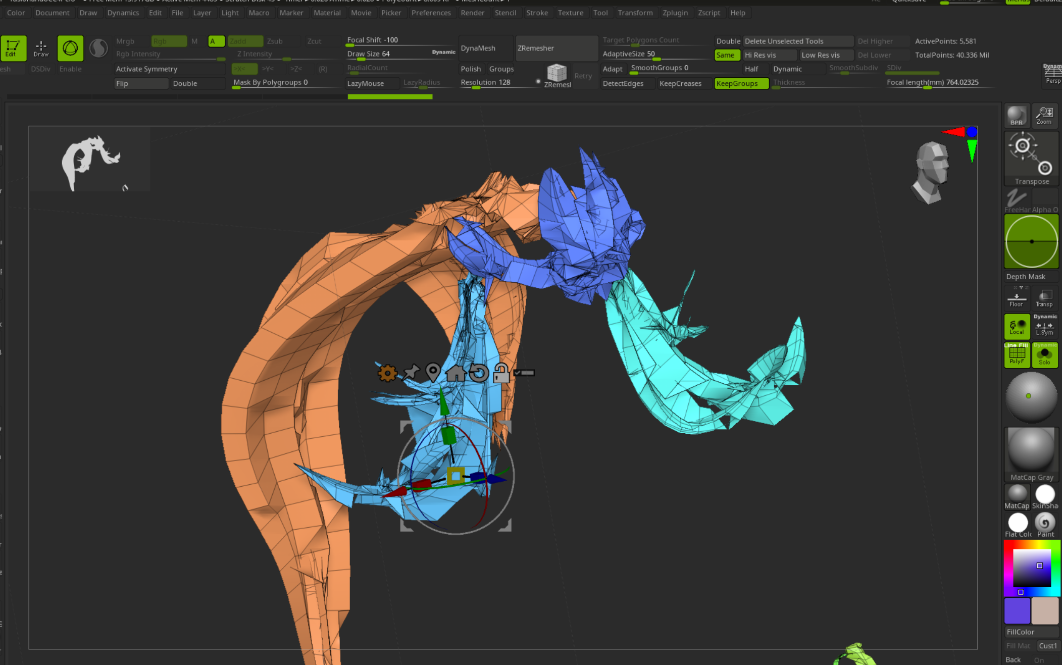

    El caso es el siguiente, tengo que hacer un Remesh by Union para luego pasar a Character Creator.
    Son muchas capas, pero aquí solo les mostraré una para no complicar, ya que el resto es copiar y pegar.
    Esta es la malla en cuestión, ya le he hecho un Mesh by Union y la tengo a 17 mil después de haberle hecho un ZRemesher Half un par de veces. Mi idea es seguir con ZRemesher Half hasta llegar a 6 mil polígonos y luego hacerle un Project All. Pero me es imposible, a partir de los 17k polígonos la malla comienza a romperse y el project sale fatal.
Nombre: Captura de pantalla 2025-05-26 143832.png
Visitas: 30
Tamaño: 1.24 MB
    Mi problema es el siguiente: debo tener una media de 300k polígonos para cargarlo en Character Creator. ¡Ese solo es el pelo! Le falta todo el modelo. ¿Es posible llevarlo a menos polígonos o lo que hago es una mera pérdida de tiempo?

    Usar ZRemesher más subdivisiones para proyectar detalles funciona, pero solo si la topología base es limpia y cerrada. Si la malla tiene errores como capas solapadas, bordes abiertos, o intersecciones, el Project All rompe la geometría.
    Estás intentando inflar la resolución artificialmente hasta 6M para proyectar, pero eso no es necesario ni te va ha funcionar si vas a terminar con solo 300k.
    Estás modelando pelo, que suele tener estructura compleja y no siempre responde bien a remeshing tradicional.
    Es mejor cambiar el enfoque del Project All. En lugar de hacer Remesher Half hasta 6M y luego proyectar podrías duplicar tu malla original de alta resolución.
    A la copia haz ZRemesher una sola vez hasta dejarla con una topología limpia entre 10k y 50k. Luego, subdivídela en 3–5 niveles sin usar remesher. Haz Project All nivel por nivel, revisando en cada paso si se rompe algo.
    Así tienes una topología controlada y detallada sin forzar a 6M polígonos.

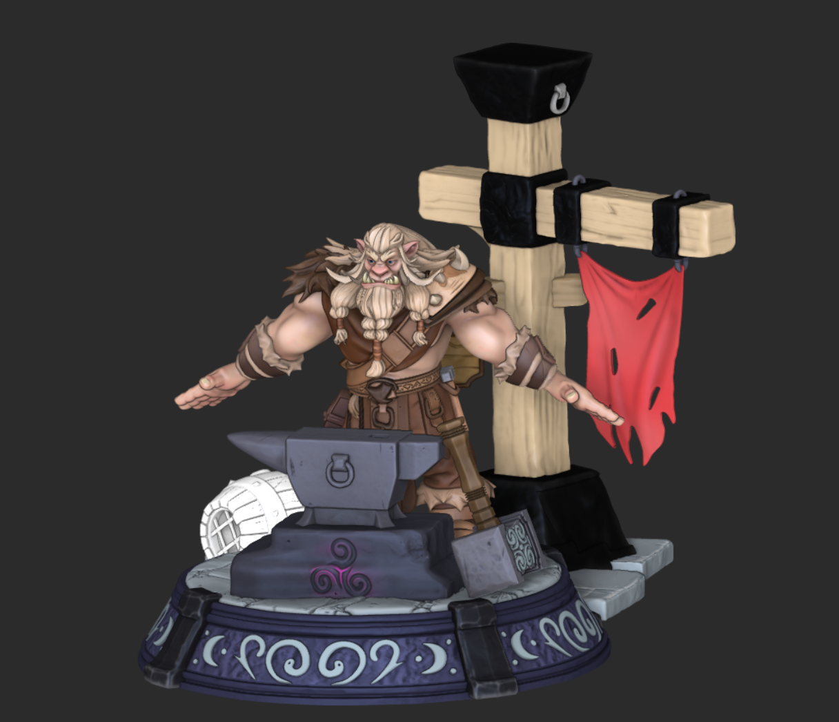

    Te voy a contar un poco la historia. Estoy haciendo un curso de ZBrush, y estoy en el punto de enviar el modelo a Character Creator para las posteriores poses. El modelo pesa unos 30M y a Character Creator solo puedo mandar 300k, por lo que debo reducir drásticamente el modelo entero. Te mando una foto del modelo entero.

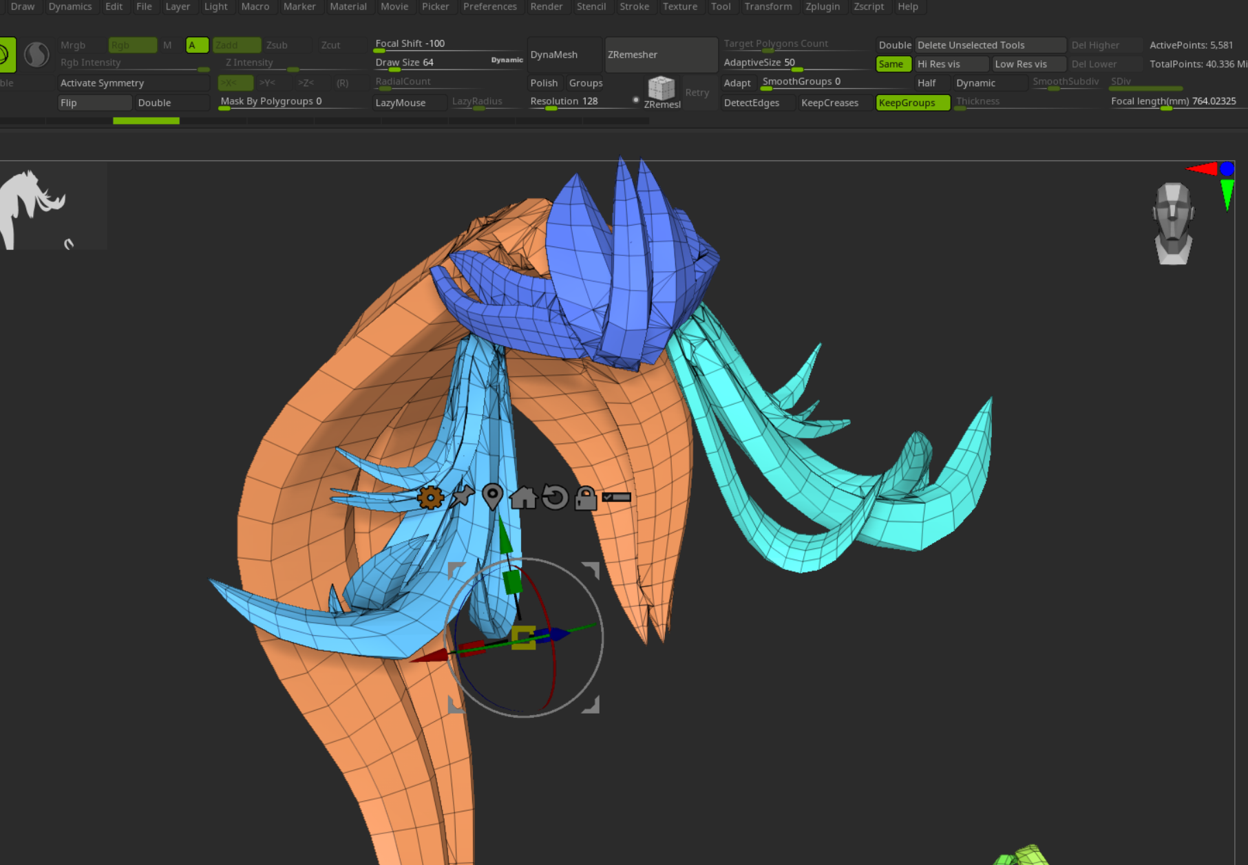

    La parte del pelo que muestro está dividida por varias subtools mergeadas.
Nombre: Captura de pantalla 2025-05-28 114332.png
Visitas: 28
Tamaño: 401.9 KB
    Como se ve en la imagen, ya de por sí tiene 4.1k de polígonos, pero, vuelvo a repetir, se supone que tengo que hacer Remesh by Union.

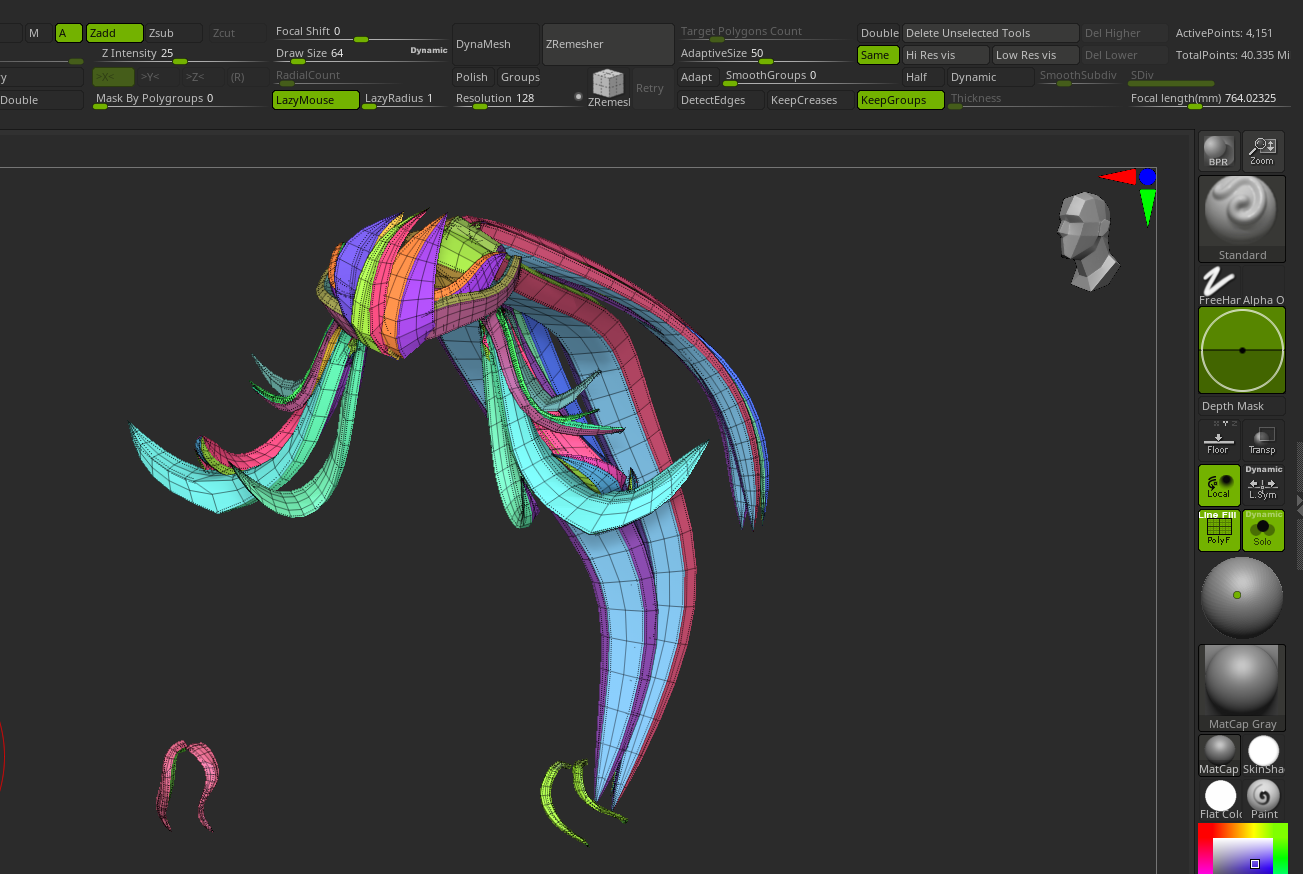

    [EDITO 14:16] Al hacerlo, la malla queda así:
Nombre: remeshepost.png
Visitas: 32
Tamaño: 794.1 KB

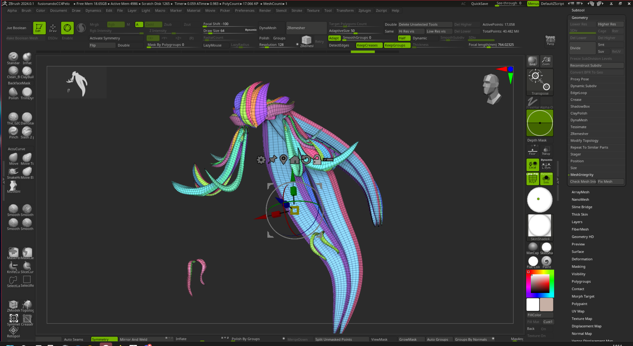

    Pero cuando la proyecto literalmente se estropea:
Nombre: cxc.png
Visitas: 27
Tamaño: 936.2 KB

    Creo que el problema viene después de hacer Remesh by Union y luego ZRemesher. Esa combinación a veces deja una malla rara, con polígonos cruzados, geometría interna o zonas con topología fea. Cuando haces el Project All, eso es lo que rompe la malla.
    No uses Remesh by Union si no es necesario. Si las piezas ya están bien unidas visualmente y no tienen huecos, te puedes ahorrar ese paso. Haz directamente ZRemesher.
    Después de ZRemesher, subdivide al menos una o dos veces antes de proyectar. Si no tiene subdivisiones suficientes, la malla no aguanta los detalles del proyectado.
    Ajusta la opción Dist en el botón Project All, empieza con un valor bajo, como 0,01 o 0,02 y prueba. Si el valor es muy alto, la malla se deforma y se estropea. Haz la proyección poco a poco, subdividiendo la malla paso a paso.
    Guarda siempre una copia del modelo original, por si tienes que volver atrás.
