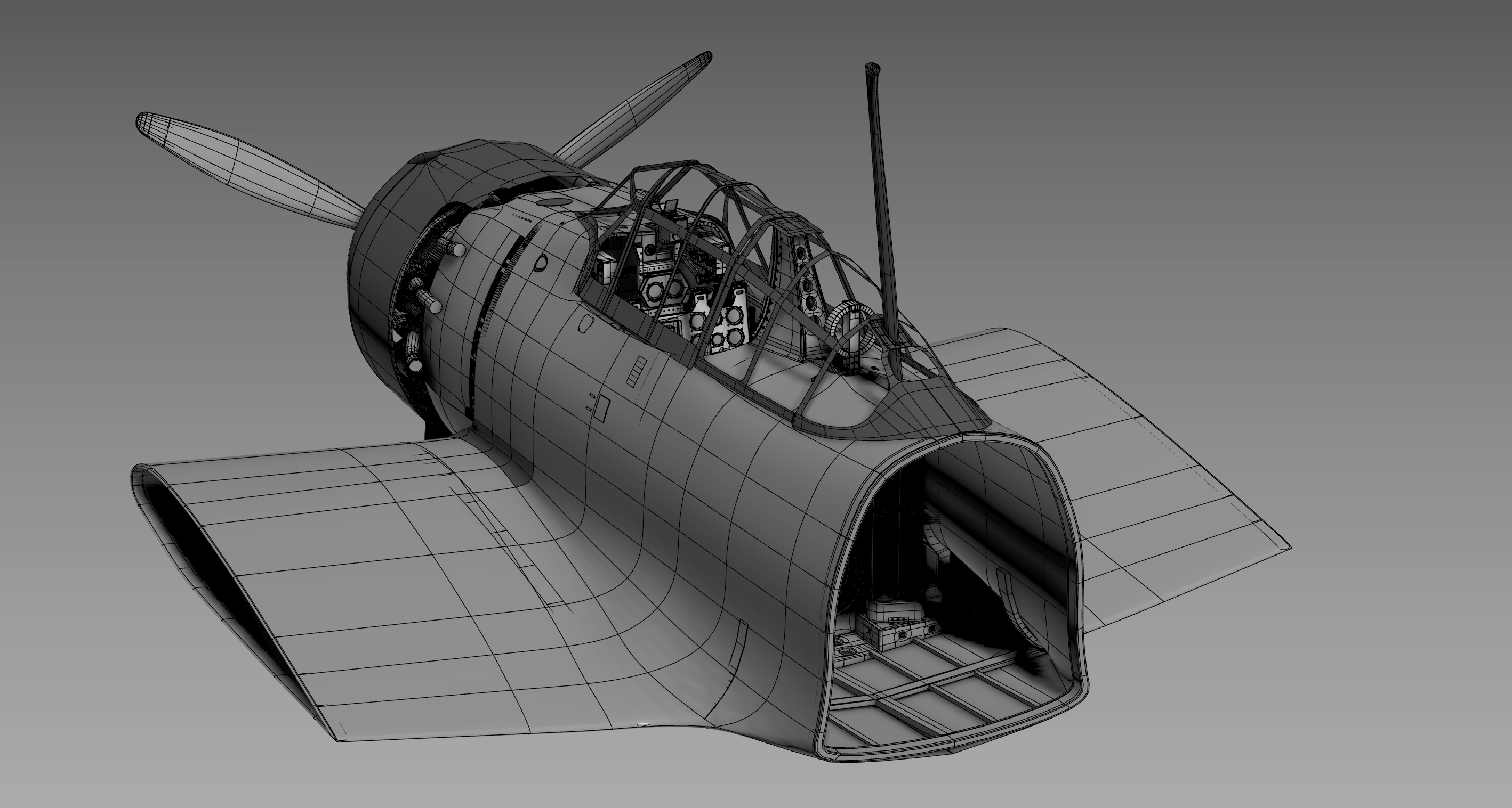

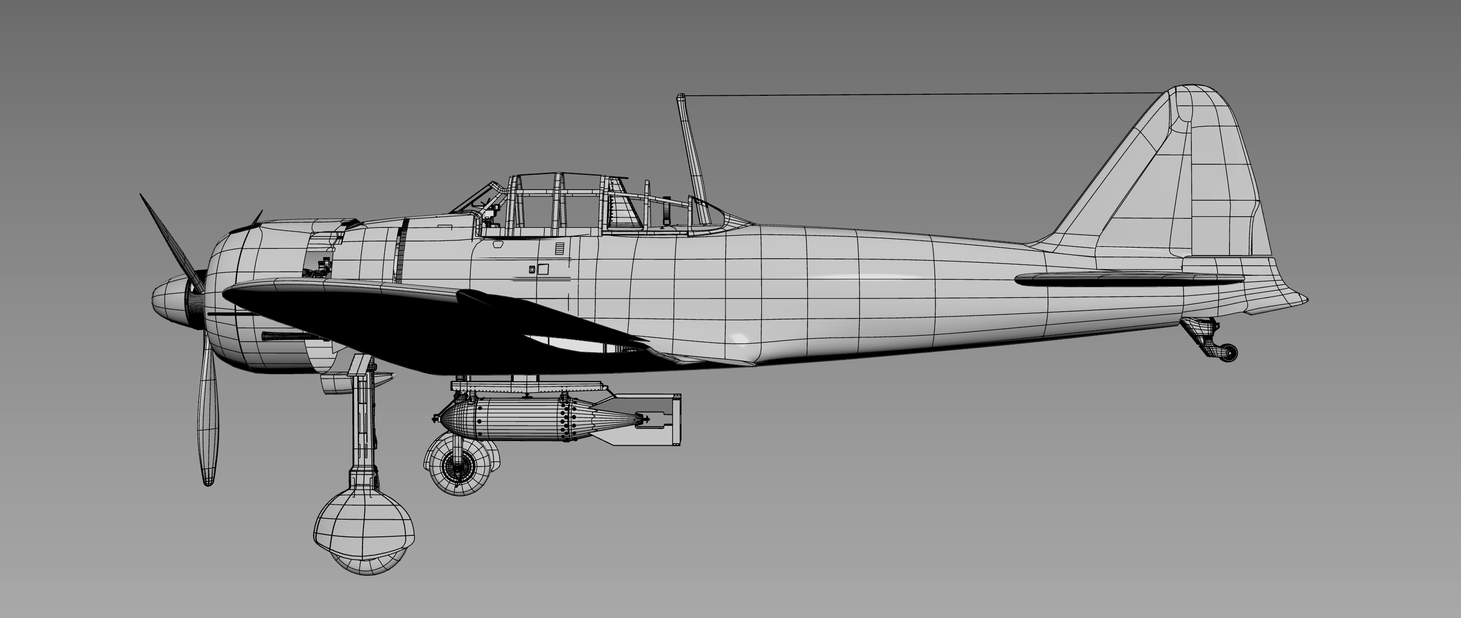

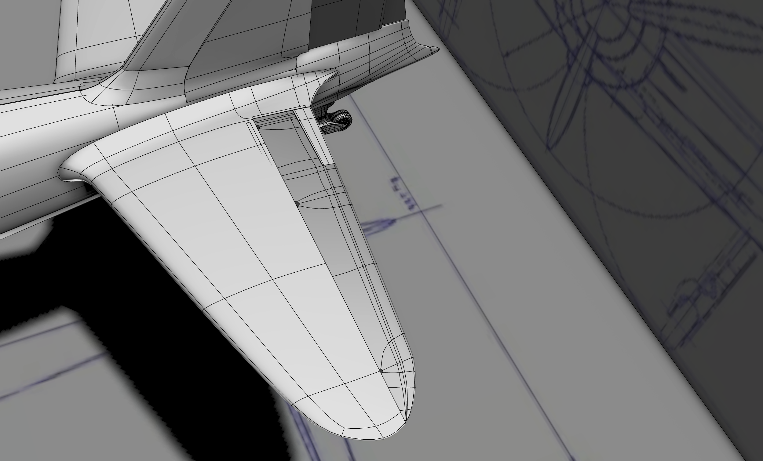

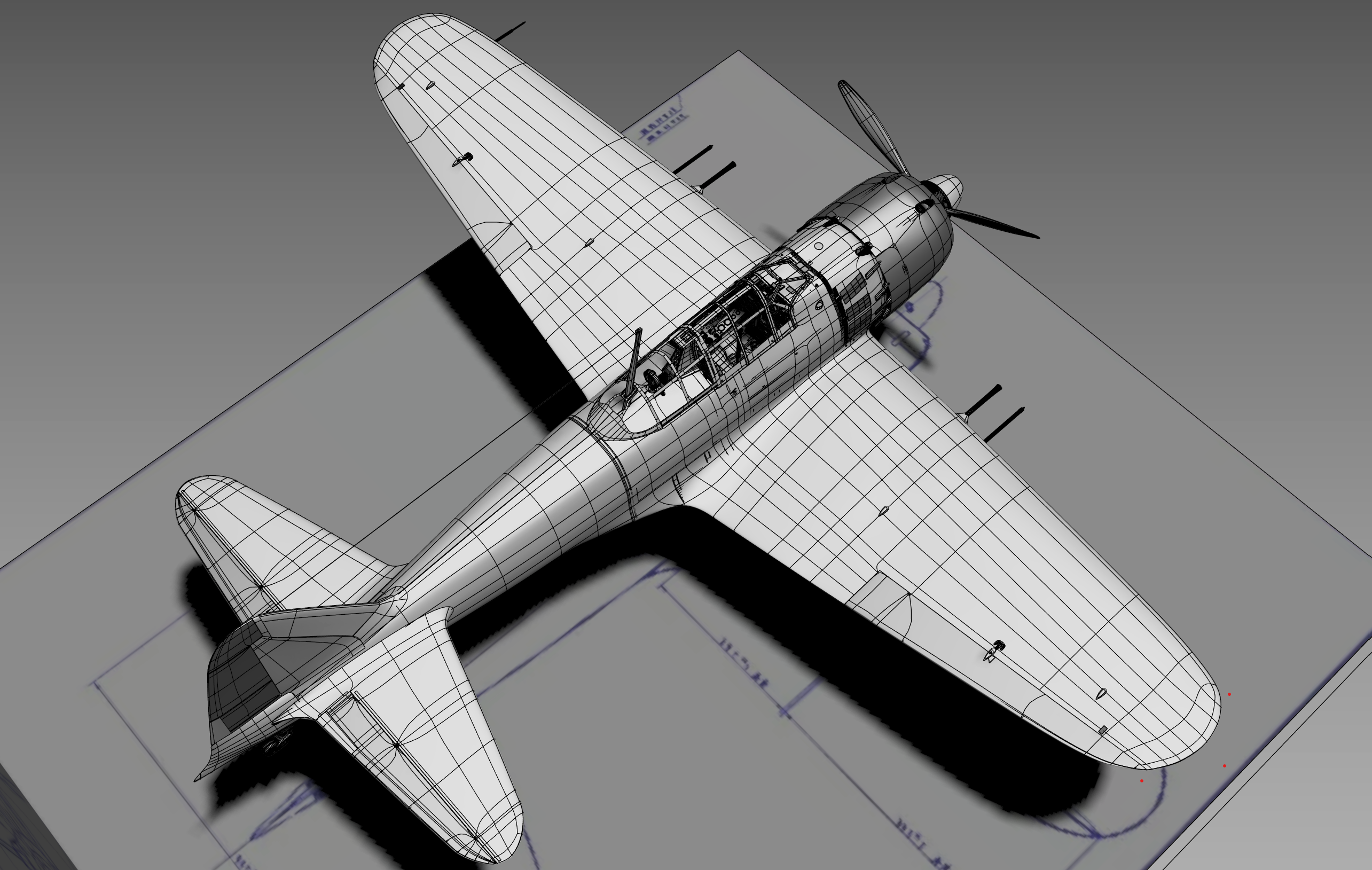

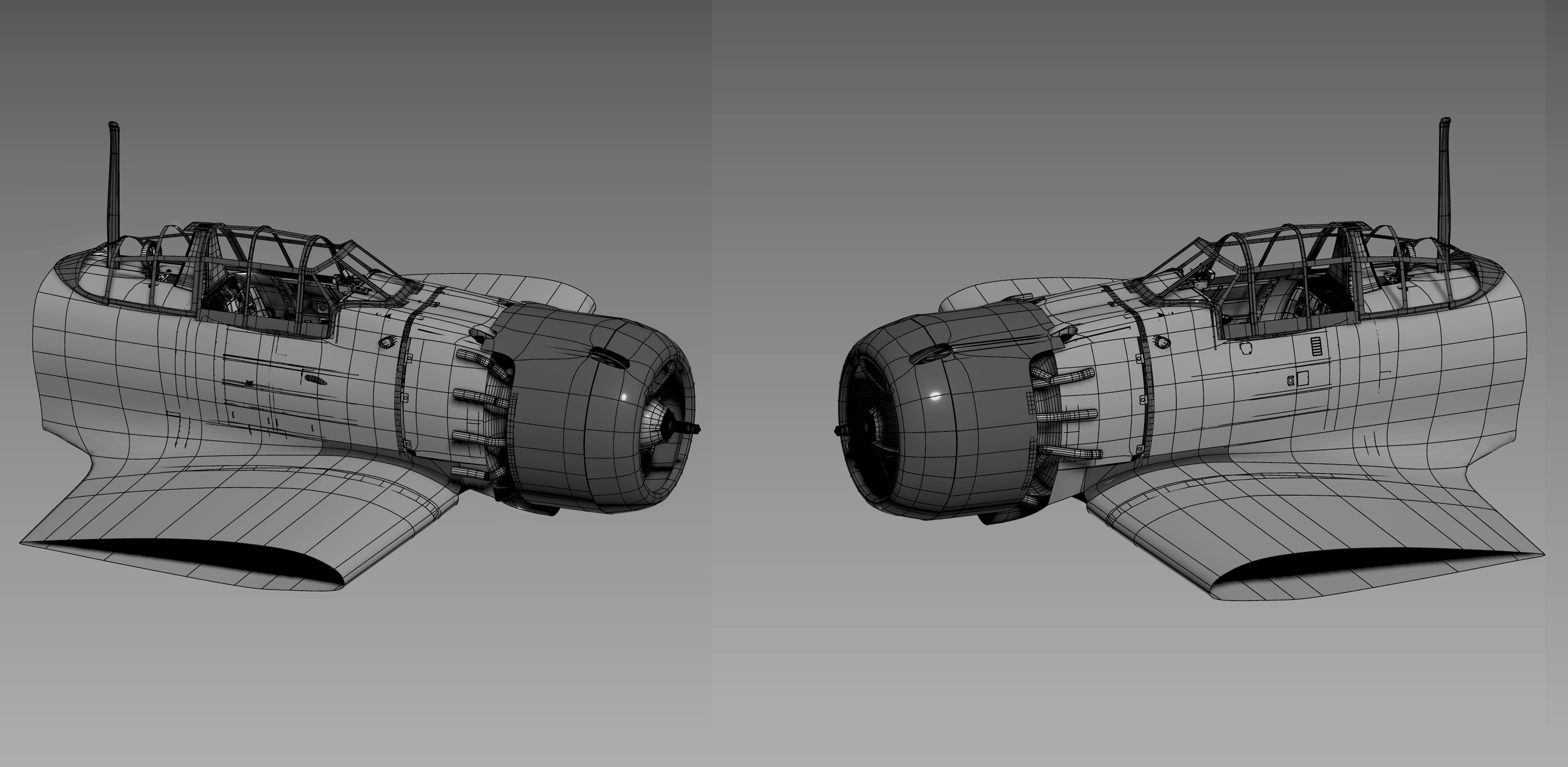

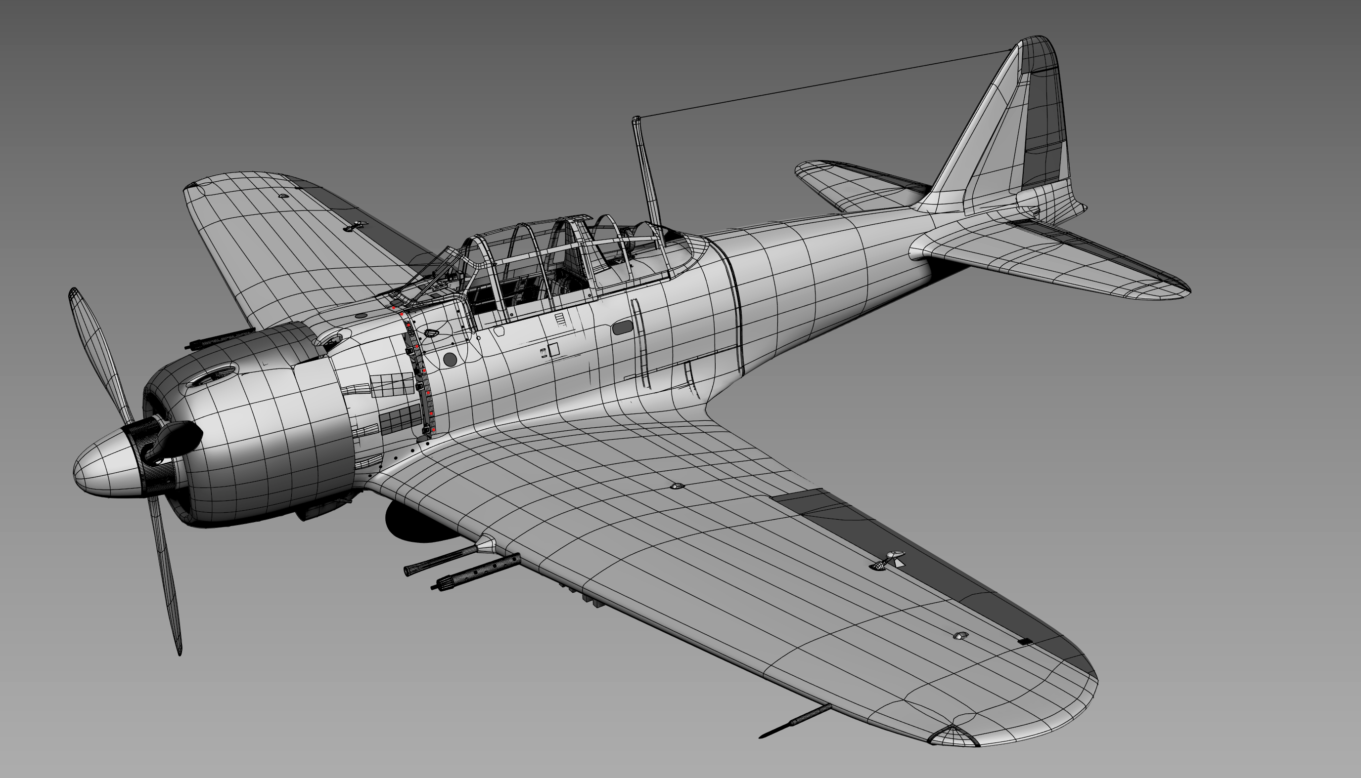

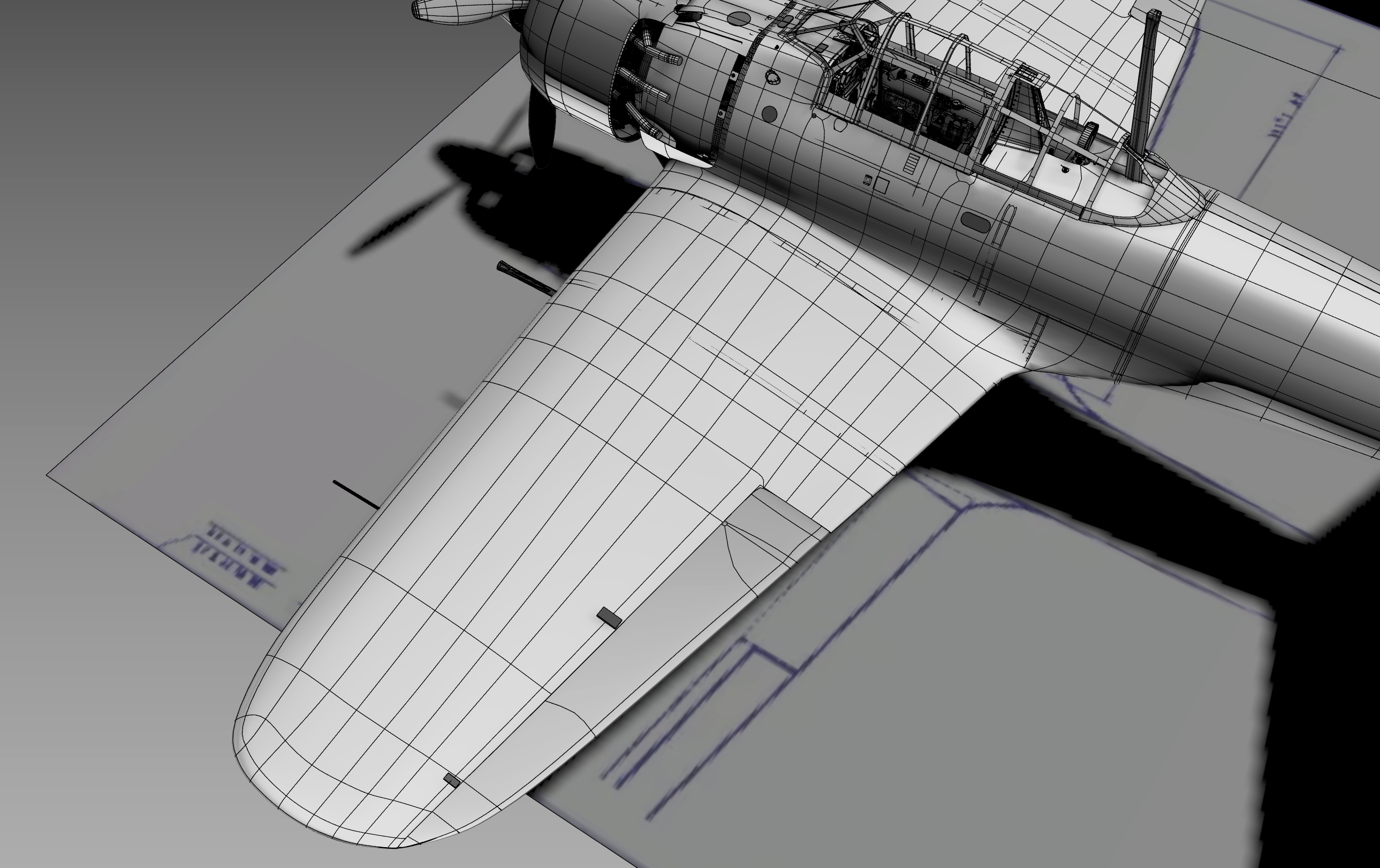

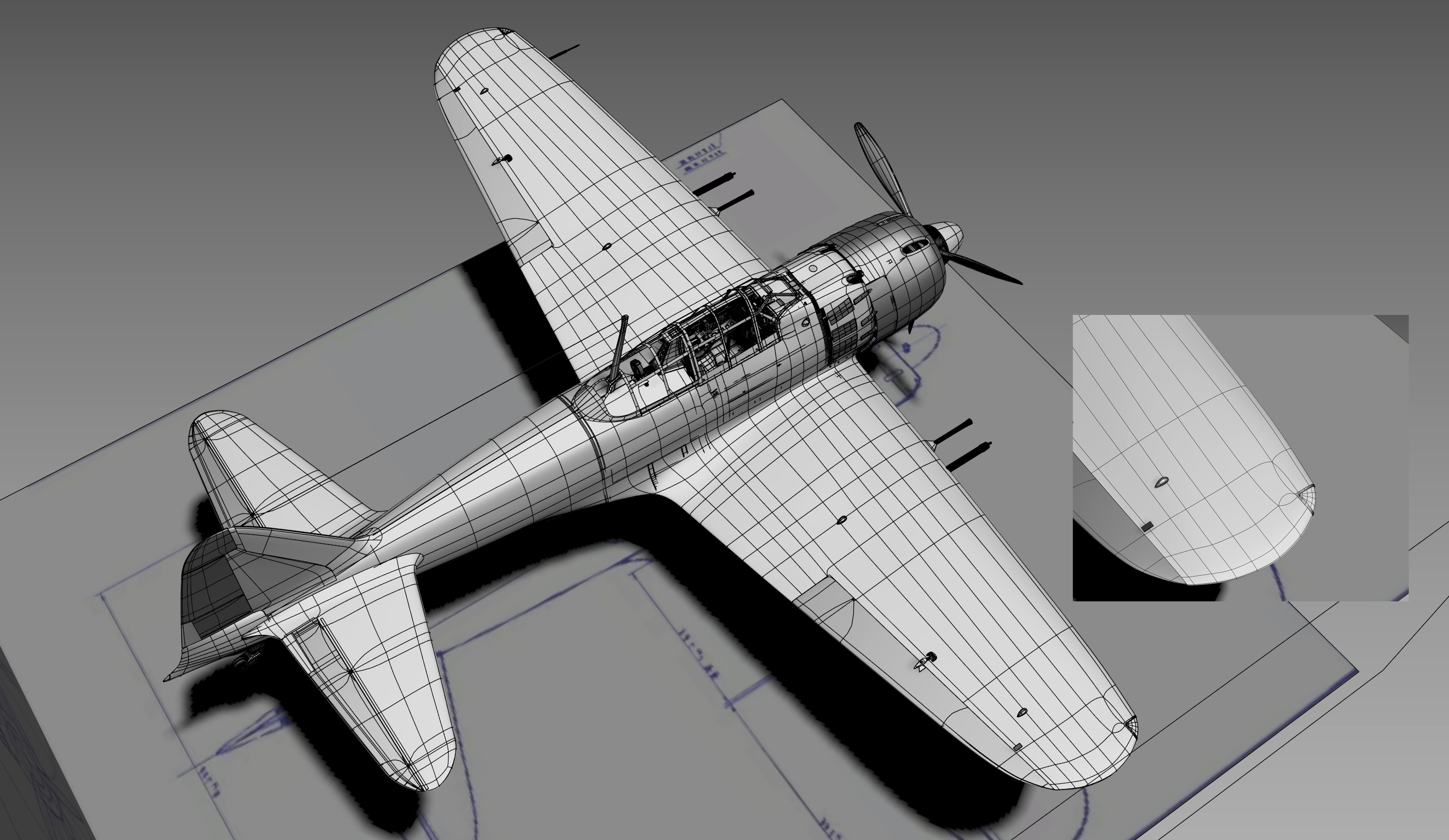

    Primero estoy situando el modelo, hasta que en forma tamaño y aspecto este conforme como se ve, aunque va a través de blueprint (de esos) son más una guía que otra cosa. Luego voy cual picaflor detallando lo que en ese momento me apetece. Me tiro más tiempo buscando referencias sobre todo del aparato original, que modelando. Espero que guste.

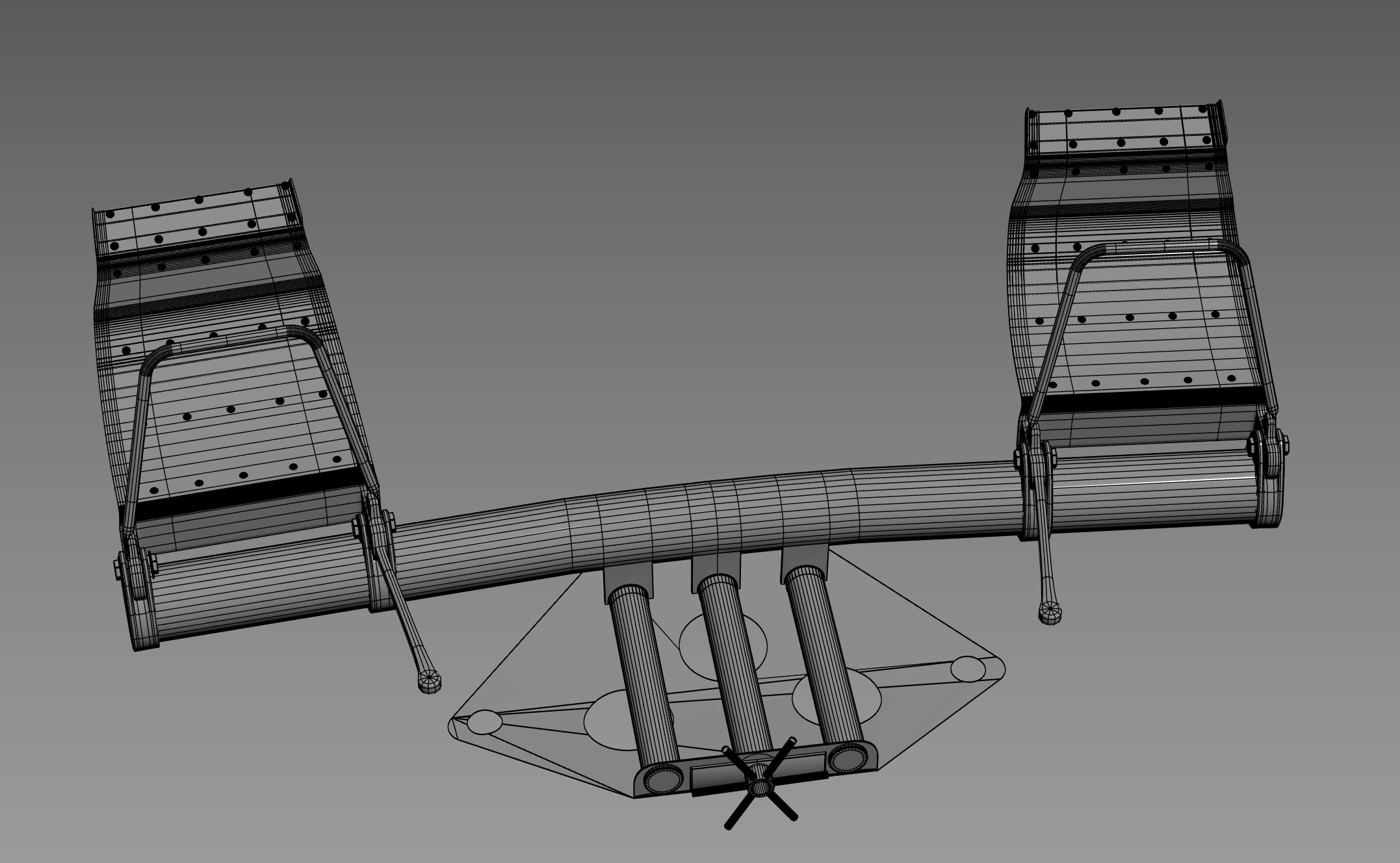

    Ahora estoy liado con el tren de aterrizaje delantero, en muchos modelos que aun vuelan estas partes están restauradas con lo cual hay que tener cuidado

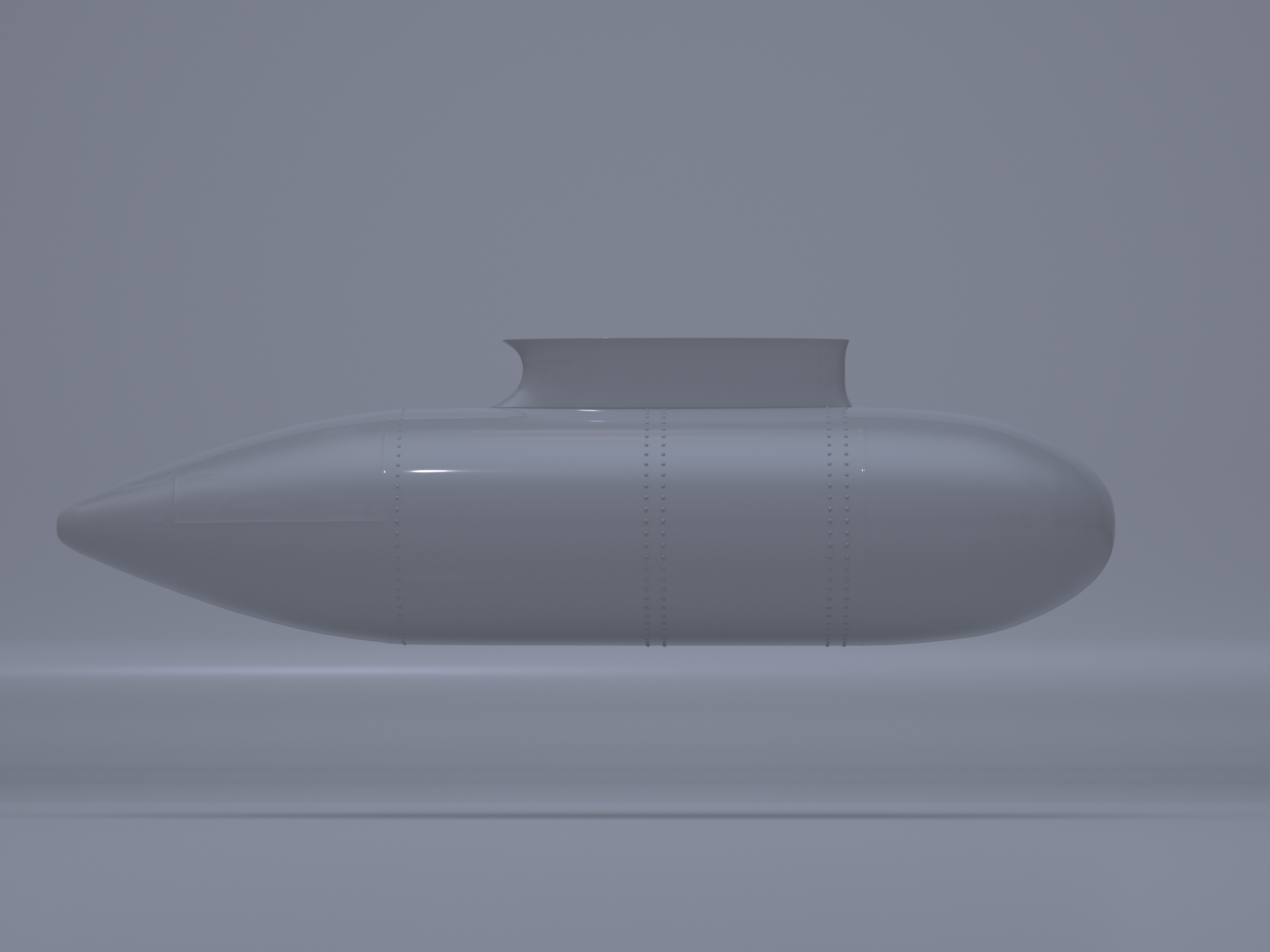

    Estos japoneses son muy ingeniosos.

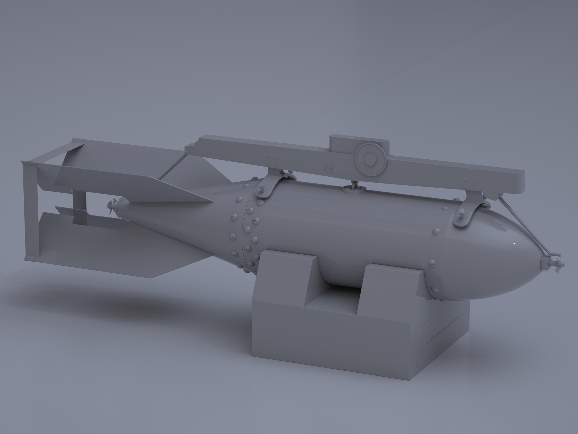

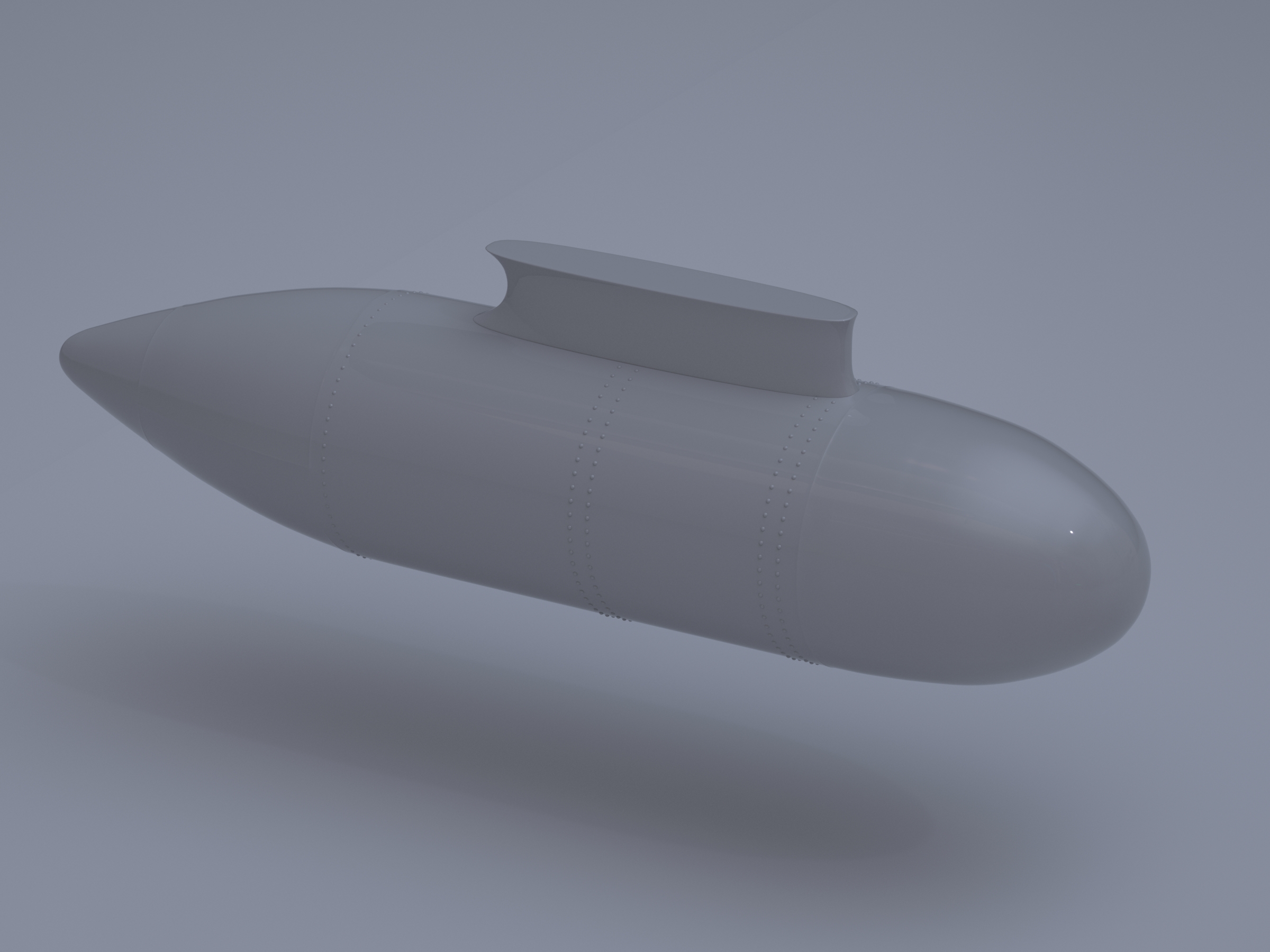

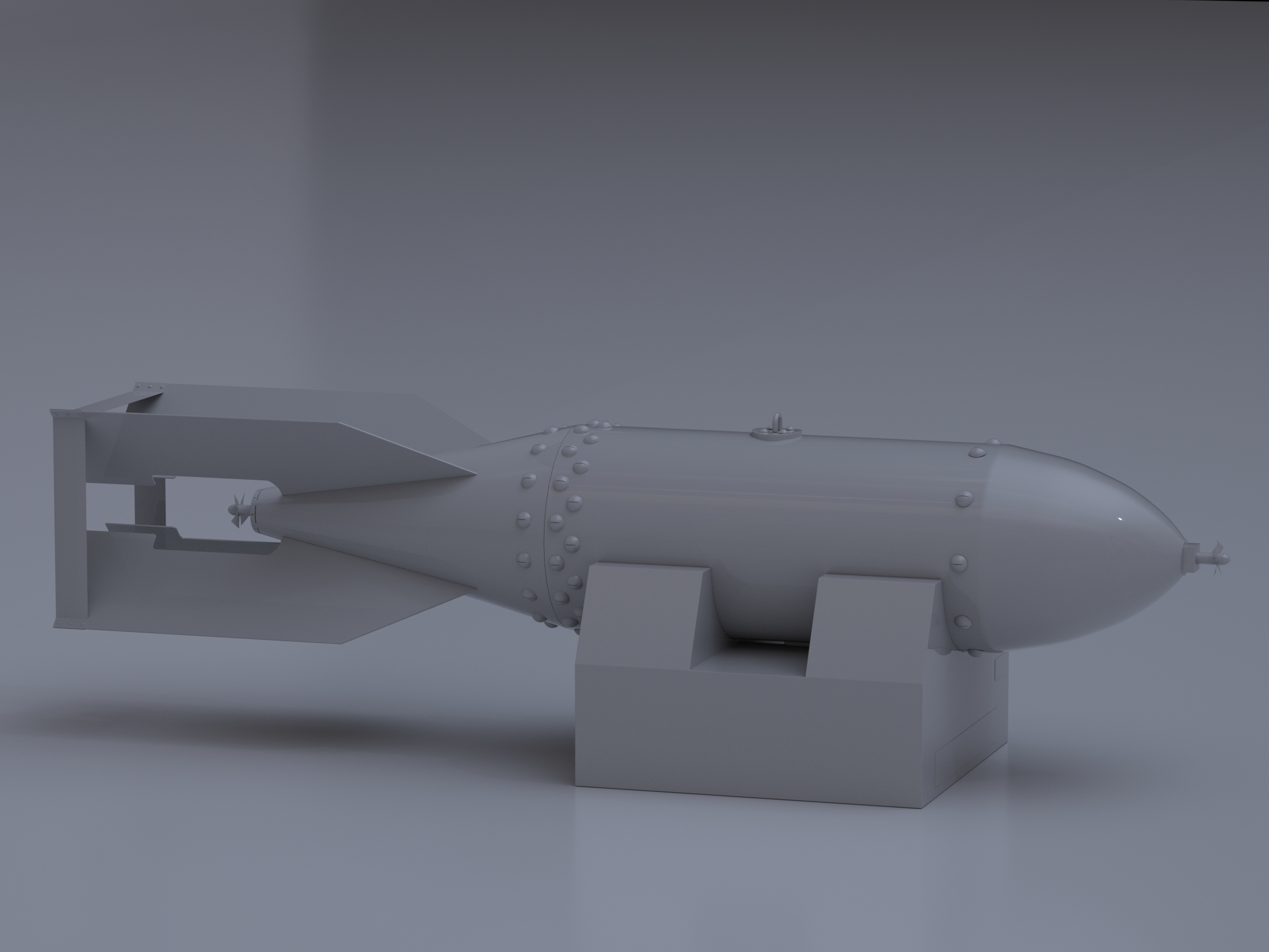

    Por ahora ahí se quedan.
Nombre: trenecito feliz.png
Visitas: 2681
Tamaño: 553.6 KB
ID: 248011   Clic en la imagen para ver su versión completa.
Nombre: Tora tora tora.png
Visitas: 4247
Tamaño: 1.23 MB

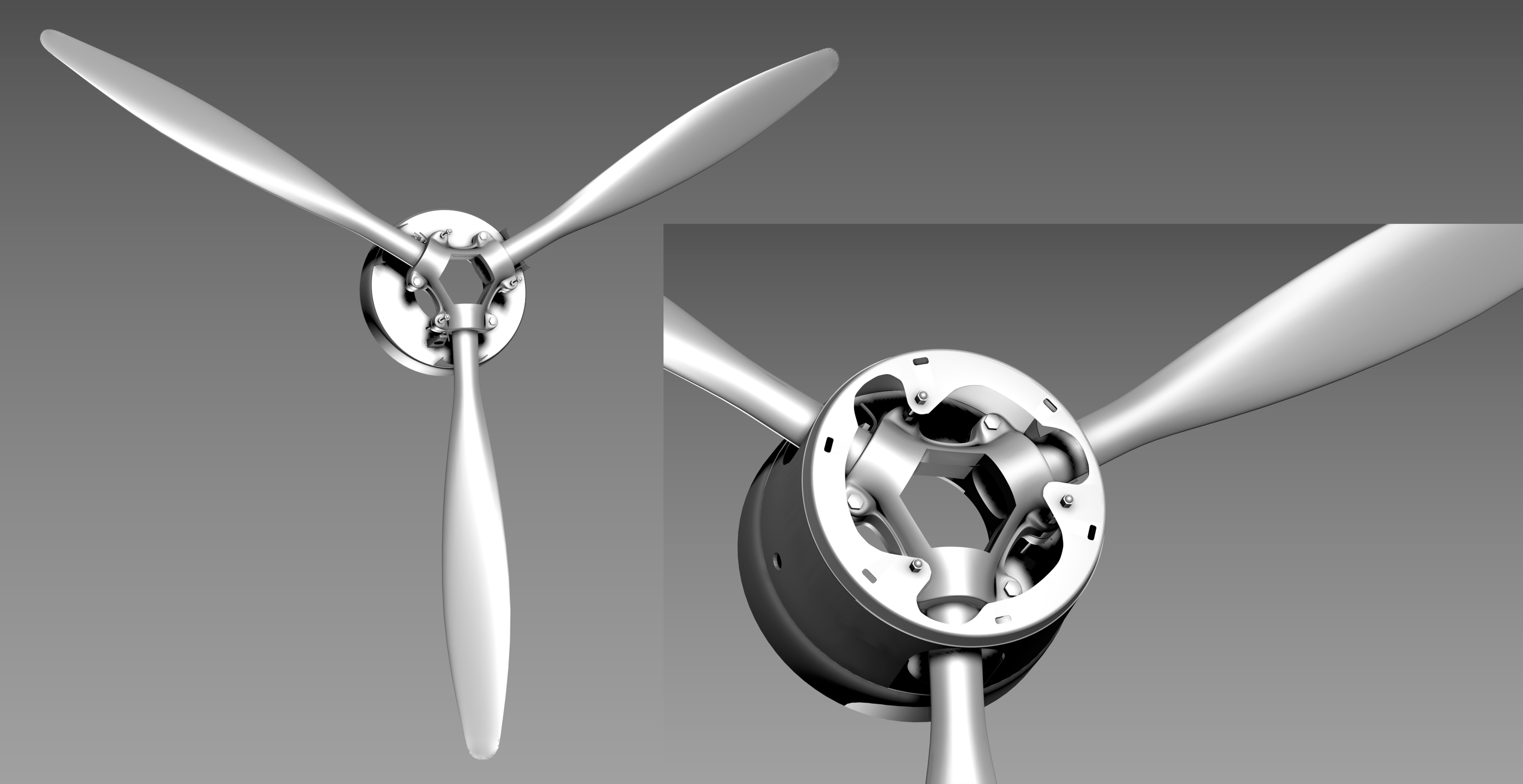

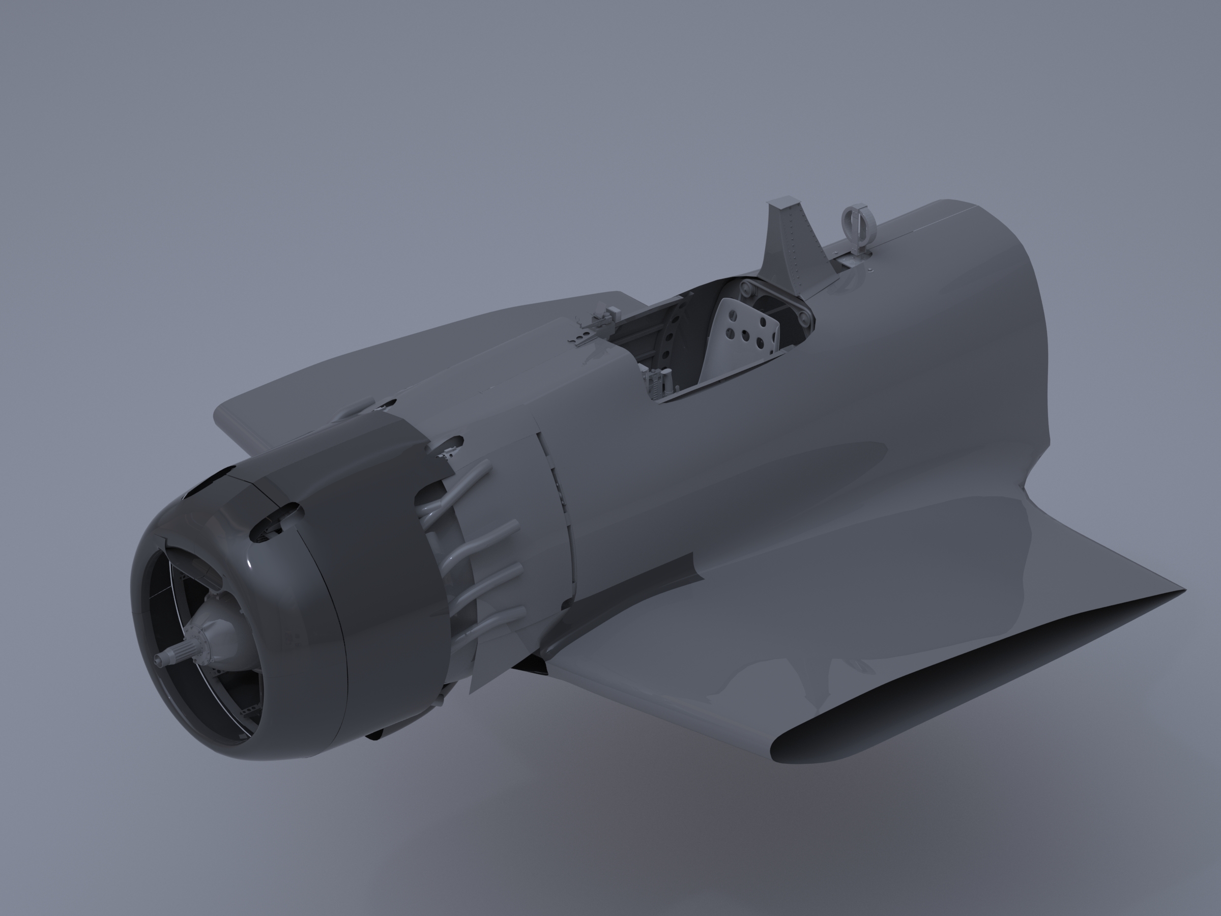

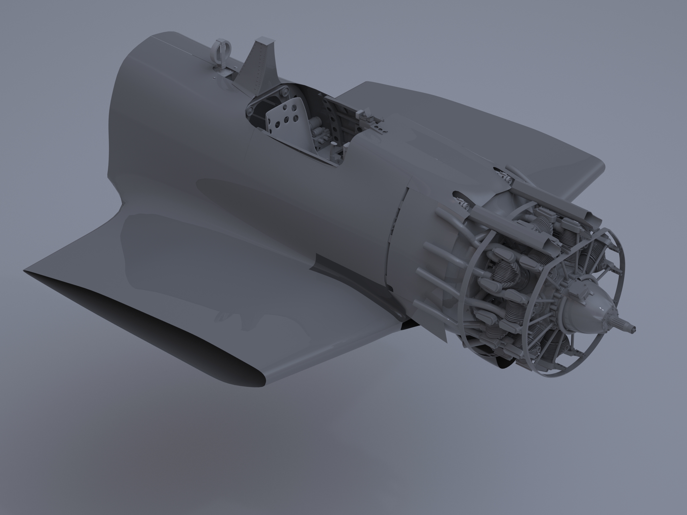

    Os dejo unos detalles del tren, monte un "banco de pruebas" para tirar renders y ver como quedaba todo si había cosas raras en la malla etc.
    Aun falta por panelear el interior de chapa protectora y ver el tema de los tornillos algunos no son así ;O)

  14. #14
    22,339
    Cita Iniciado por Tirit Ver mensaje
    Teníamos pensado hacerlo todo por piezas, todo por separado, la escala es grande pensando en esa cuestión, si el avión mide de largo 9,06m a 1/10 se nos quedaría a 90,6 cm que no está nada mal, luego el uso real de tornillería, que se puede adaptar a esa escala, a ver que sale y como vamos solucionando los problemas que nos vayan saliendo, pero intentaremos buscar en lo que podamos la realidad del aparato, como se quita el capuchón que protege el motor etc.
    No hay miedo. Como decía Isaac Newton "Nunca se hizo ningún descubrimiento sin una suposición audaz".
    El problema es, que los objetos para poder imprimirlos tienen que ser CERRADOS o de paredes con volumen. No valen los modelos donde las paredes son un plano sin volumen o que sean abiertas.....
  15. #15
    Oct 2006
    2,033
    Ahí está todo va a llevar volumen, las partes que ves con planos es por mi forma de modelar objetos, pero al final todo va a tener volumen por muy poco que sea este, y al imprimirlo por partes cada una la revisaremos por si las moscas. Casi nunca modelo deformando un objeto principal como puede ser una caja etc, parto de un polígono. Es lo que me refería con las dos versiones, la digital y la de impresión. El tren de aterrizaje todo tiene volumen aunque no lo parezca.
    Última edición por Tirit; 04-08-2024 a las 12:05

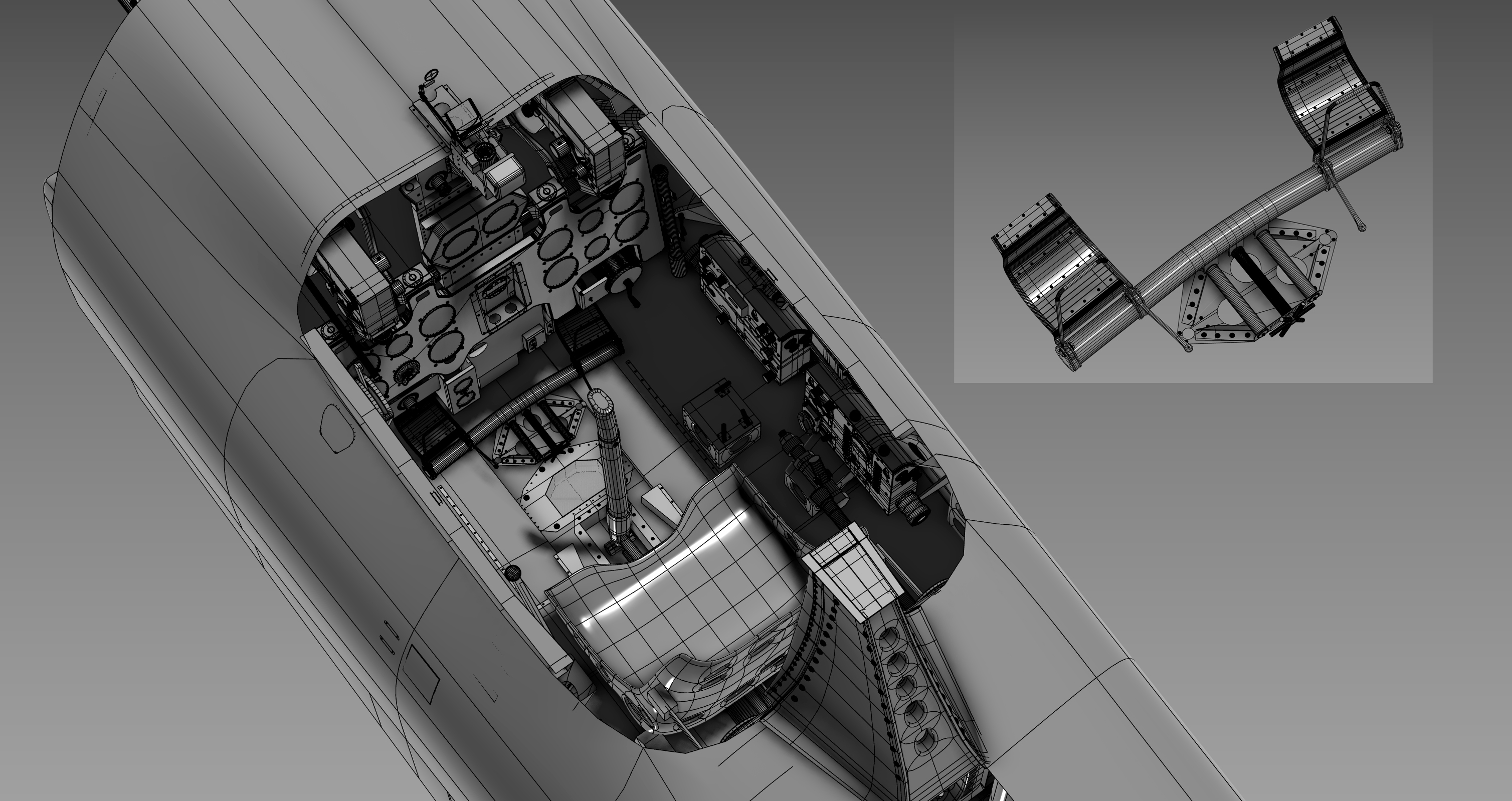

    Bueno por ahora el cacharro va así, y todavía le queda mucho trabajo pero nos estamos divirtiendo que es lo más importante.

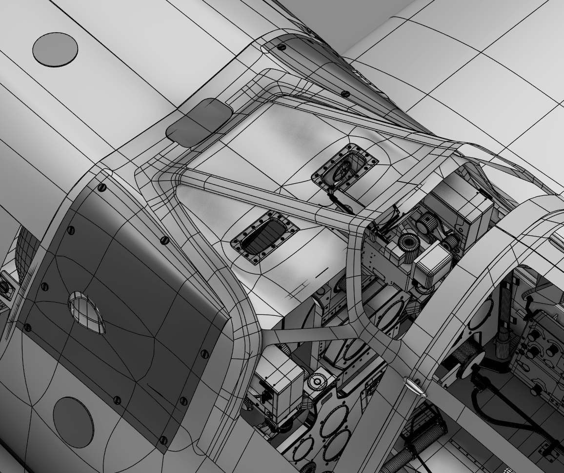

    Gasolina un par de ajustes y a volar...... Vamos terminando las conexiones que hay en el amortiguador (si es que es eso), los tubos se los haremos una vez colocado en su sitio. Falta el sistema retráctil del tren, rehacer piezas y estamos, y luego a otra cosa.

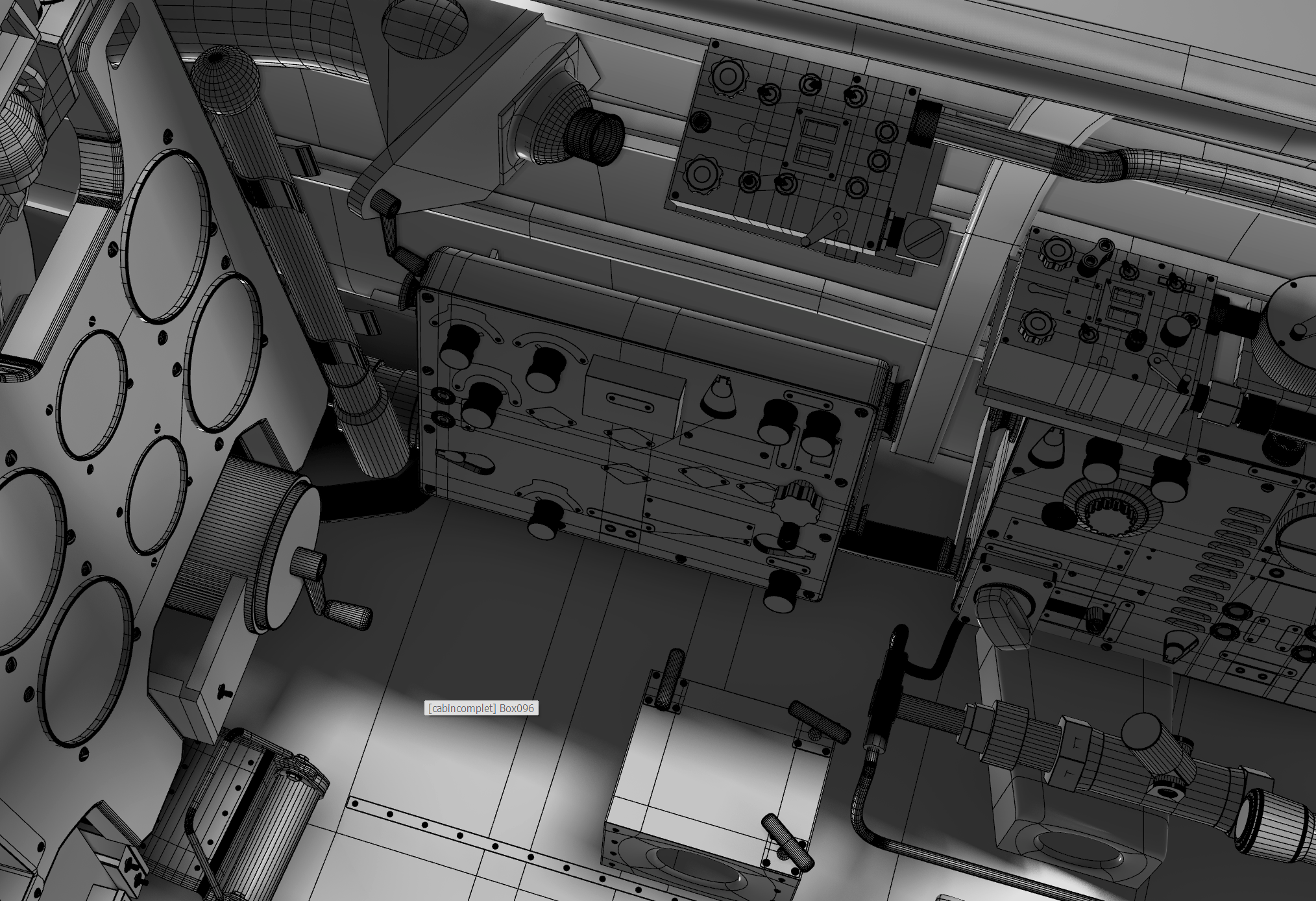

    Tenemos en azul y en pareja las Type 97 de 7,7mm
    En amarillo Emisor y recepto de radio, junto con la RDF control box en la parte derecha. En rojo esta el otro RDF control de la pare izquierda, que he situado a la misma altura, desconozco exactamente si iba ahí (habrá que buscar más info)
    De color verde Dynamotor module, que no sabía donde iba, pero recientemente me topé de casualidad con un diagrama que lo sitúa en la parte izquierda en esa altura, se que es la parte izquierda porque tenía una foto donde los cables salen de esa parte y el aparato esta en el asiento del piloto en mal estado. (dejo diorama al lado)
    En naranja, la antena RDF K1
    Me acabo de encontrar un diorama que me indica su posición, esta situado a la derecha en una posición mas elevada y un poco hacia el interior, soportado en bandeja como el otro

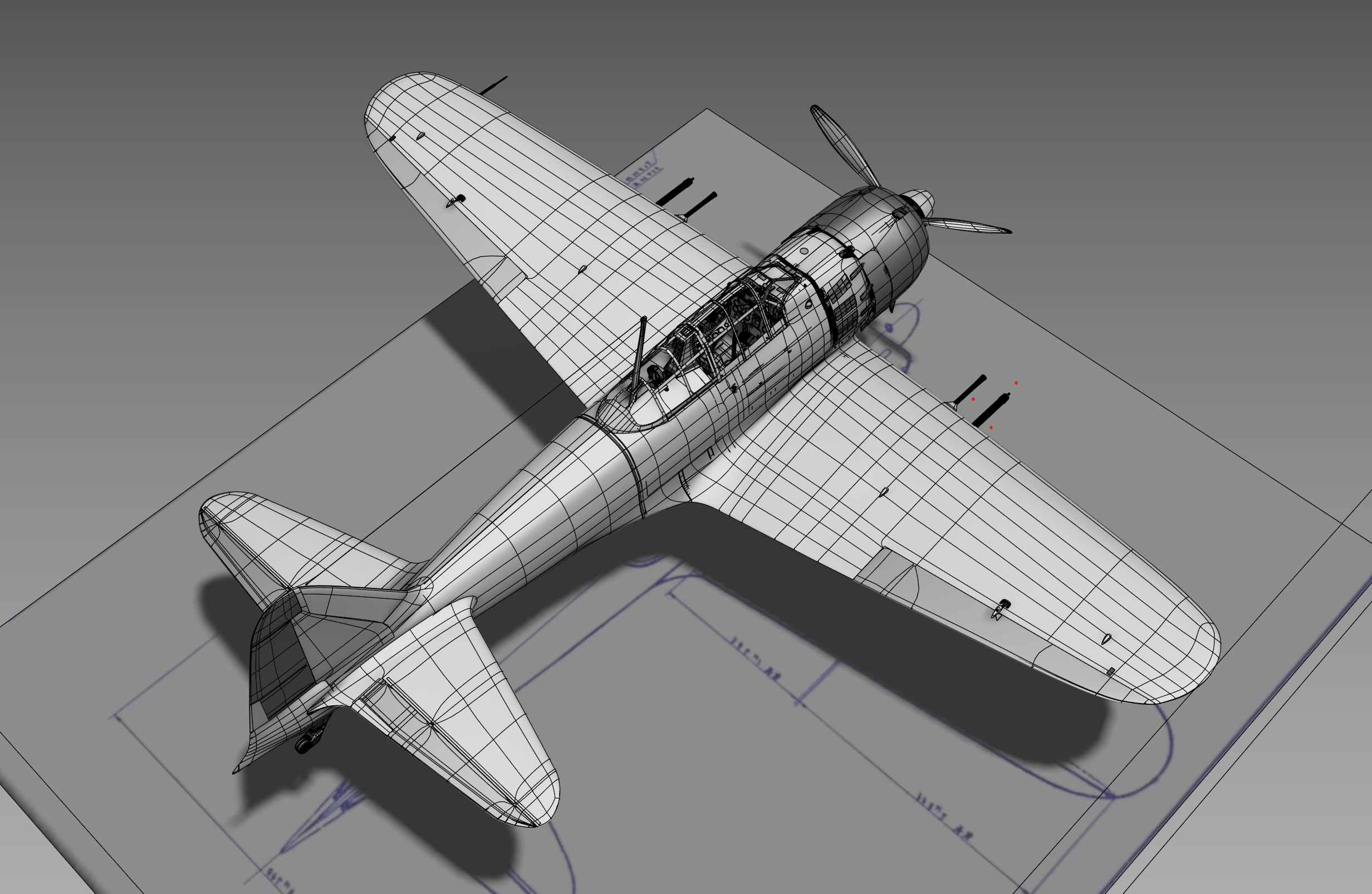

    Unos renders de como va el asunto.

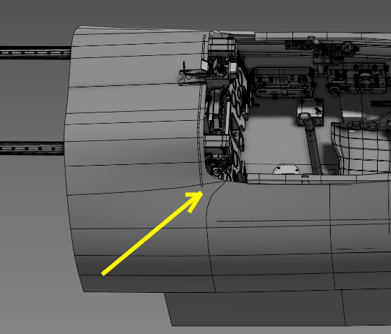

    En esa parte tienes tensión de vértices... míralo bien....

    Oct 2006
    2,033
Nombre: tension.png
Visitas: 1405
Tamaño: 88.0 KB
    Si es que solo está en las primera fase del modelado no está terminado, primero debe de acabarse el interior para ajustar esa parte del fuselaje.

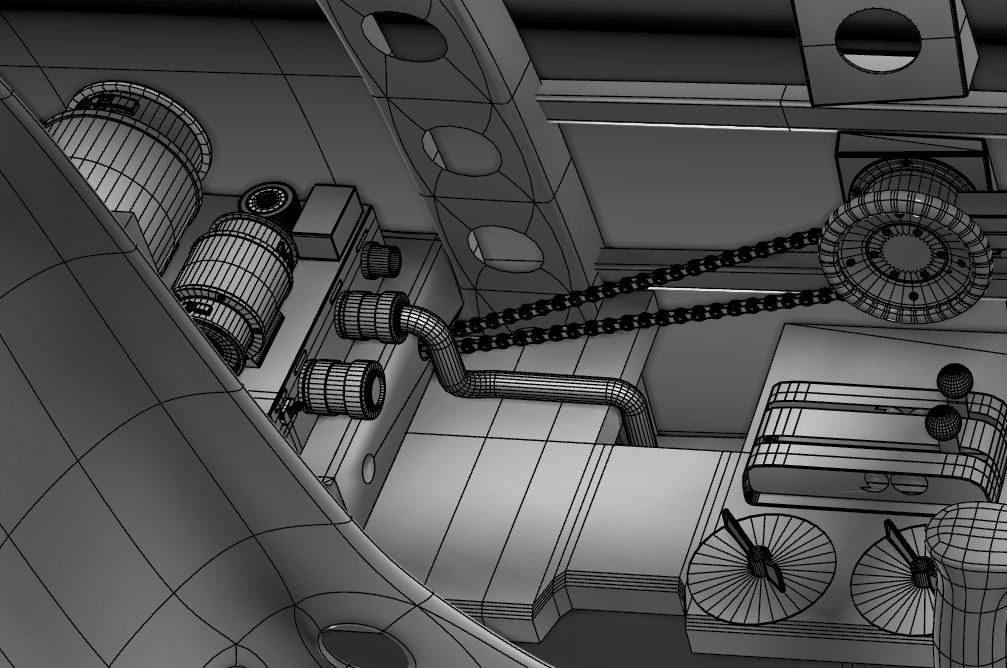

    Terminamos la pedalera, los cables y unos aparatejos más y a descansar de la cabina, volveremos a ella cuando nos cansemos de lo siguiente.
    Edit. Sigo con la duda de la antena no he conseguido por ahora nada.

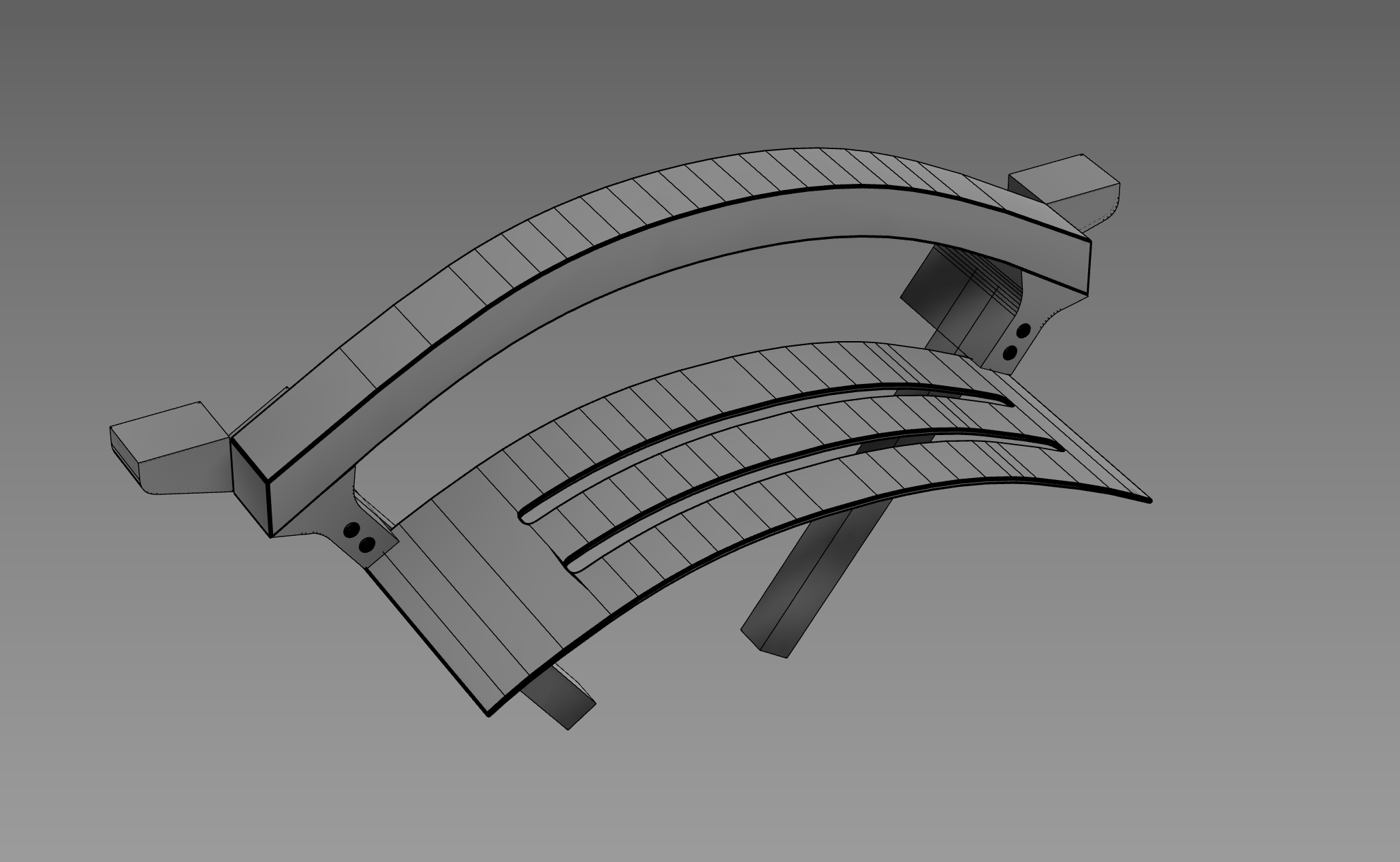

    A falta de una pieza en el sistema de la hélice, pieza hecha a mano y tengo que ver bien como es, podemos dar por ahora por finalizada esa parte. Ahora voy a ver si puedo unir estas partes del fuselaje para preparar eses vértices a los que se refería Soliman y dejar listo el hueco de la cabina, para terminar la cúpula.

    También he ido añadiendo cosas al exterior como las planchas de protección de los tubos de escape, que he alargado un poco (según referencias de imágenes)
    Por fin se atornillaron las armas.

    Bueno, terminadas las partes de la cadena. acelerador y lo que parece ser el masterarm, nos ponemos con el cableado.
    Ahora de esta unidad, creo que sale un cable directo a la antena circular para darle energía.
    Seria tal que así.

    Avanzamos en el acelerador con sus listones el mecanismo, nos toca buscar

    Hola nos hemos puesto como veis con la punta de las alas, las luces que lleva en esa parte, hemos hecho los huecos correspondientes y ahora modelaremos las luces.
    Esto va tomando forma poco a poco.

    Terminadas las luces de forma básica para más adelante ver si están en escala y detallar más.
