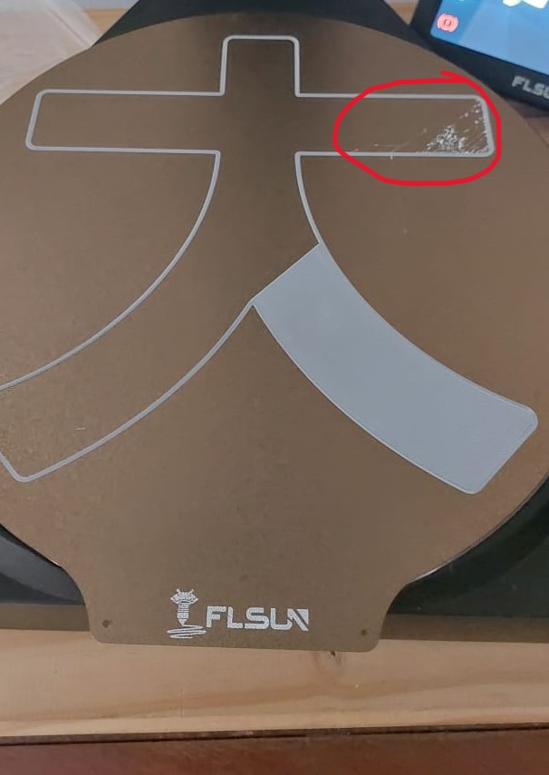

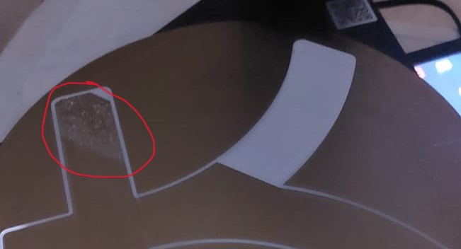

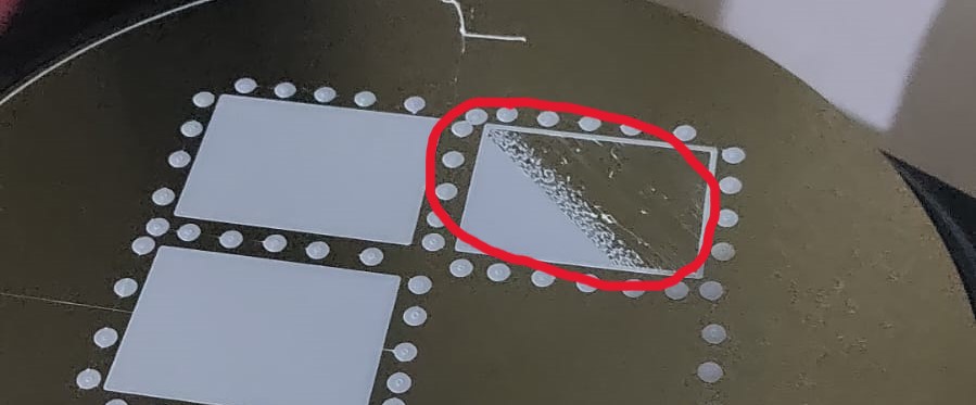

    Buenas, ¿cómo va? Recientemente he comprado 3 FLSUN V400 y el problema de las maquinas es que a veces me da el mismo fallo en la primera capa. Encima los errores me los da en distintas etapas de la impresión, nunca es en el mismo lugar; incluso pasa que a la misma pieza la imprime bien una vez y después ya no.
    Solo utilice PLA en las maquinas
    Cosas que intente:
    • Nivelar la cama (a veces funciona)
    • Subir la temperatura de la boquilla de 210 a 215 (a veces funciona)
    • Cambiar de rotación la pieza en el Slicer (a veces funciona)
    • Destapar la boquilla con la ajuga de limpieza de boquilla (a veces funciona)
    • Todo lo anterior en conjunto (a veces funciona)
    La verdad que no entiendo como las 3 maquinas tienen el mismo problema, necesitaría de su ayuda para resolver este inconveniente.
    Muchas gracias de antemano

    La verdad es que nunca he visto una impresora de ese tipo trabajando..
    De todas formas yo recomiendo que se haga el test de nivelado como si fuera la primera vez.
    En el vídeo, casi hacia el final se ve como lo hace, supongo que tu tienes algún manual ¿no?.
    32,468
    Solución para problemas en la primera capa de impresiones en FLSUN V400
    Aunque mencionas que ya has nivelado la cama, asegúrate de que esté correctamente nivelada en todas las zonas, no solo en el centro.
    Utiliza una hoja de papel estándar o calibra con un sensor de nivelación automática si la impresora lo tiene.
    Verifica que no haya una deformación en la cama (warping), ya que podría generar inconsistencias.
    Un saludo.
