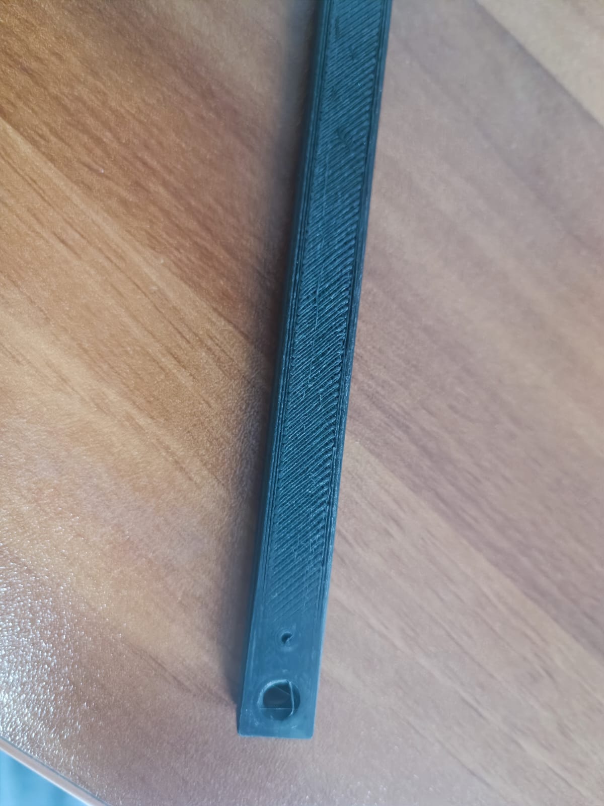

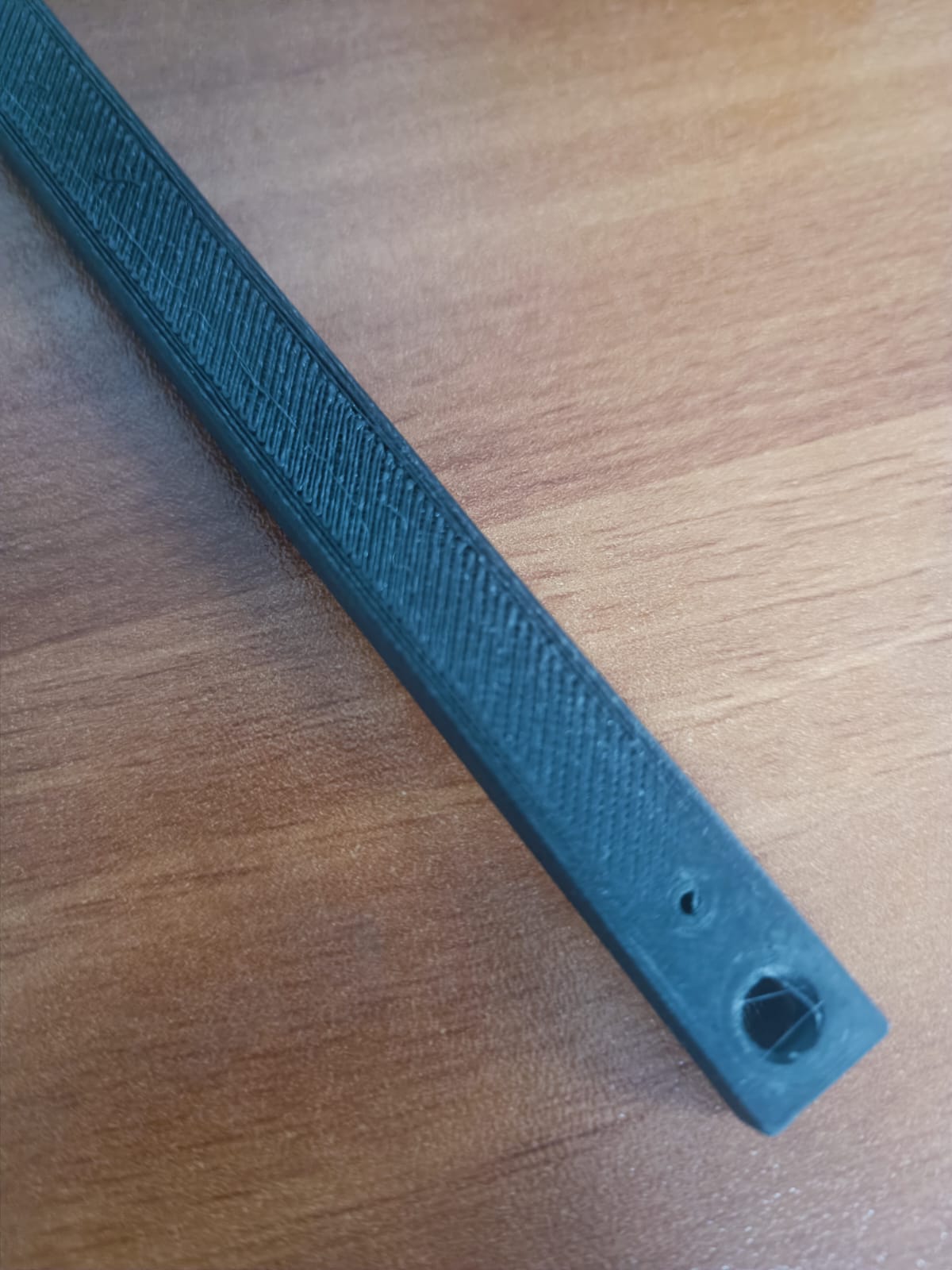

    Buenas tardes, hace como 1 mes que me he iniciado en el mundo de la impresión 3D, he ido empapándome con tutoriales, videos....etc.
    Uso OrcaSlicer, casi no muevo parámetros, aparte de lo fundamental, haciendo algún test de temperatura si cambio el material.
    El problema que veo en los acabados de varias piezas que he ido imprimiendo es la primera capa, no en adherencia, sino en acabado, ya que me deja surcos de las pasadas de filamento, no siempre, y en ocasiones solo en algún lado de la superficie de la base. Adjunto fotos. La pregunta es....¿que parámetros en OrcaSlicer debo ir modificando y probando para mejorar este acabado? ¿puede ser el adhesivo que estoy usando? (pegamento en barra que venia con la K1C), como ya he comentado la adherencia de la pieza no me ha dado ningún problema, mas que nada es el acabado, que es una lastima, ya que el resto de la pieza es muy bueno.
    Gracias y un saludo!

    Entiendo que eso es en la ultima capa. El problema que tengo yo es la primera capa que imprime, la superficie que toca con la cama

    ¿La primera capa?
    Pues como no sea, que tienes una parte mas alta que la otra, ya bien sea el objeto o la misma cama... no se.
    Has probado a ponerle una base antes de la impresión... lo que en CURA sería una BALSA.
    O mirar con el programa 3D a ver si es completamente recta esa zona.

    Buenas tardes, por ahora solucionado. No sé si tenía que ver o es casualidad, y no me ha vuelto a suceder. He secado el rollo completo del filamento. Antes, como tenía que seguir imprimiendo al día siguiente con el mismo material, dejaba hijo en la impresora (conducto, sensor de filamento y extrusor) unos 40 cm en total y luego ya estaba el rollo en la secadora a demanda.
    Es la secadora de Creality, y como va integrada, si yo secaba el filamento antes de imprimir, solo secaba el rollo, sin secar esos 40 cm que estaban cargados en la máquina.
    Seguiré probando, pero por ahora queda bien.
