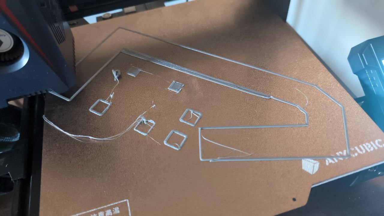

    Buenas tarde.
    ¿Alguien me puede echar una mano con esto?
    Se trata de la Anycubic Kobra 2 y últimamente como que arrastra esos hillos y se cruzan, se hacen bola y arrastra el resto de la impresión con imperfecciones.
    Ya he limpiado varias veces la boquilla y nada. He probado a nivelarla varias veces , a cambiar de filamento, desinstalar el cura, etc. La retracción en z está activada.
    Me extraña, ya que días atrás la misma pieza funcionaba perfectamente.
    Dejo aquí más pruebas del delito.
    Update your browser to use Google Drive and other apps - Google Drive Help
    Gracias.

    A ver que te dice Solimán que es el pro en esto, pero yo miraría el calor de salida del filamento, en el video parece en una parte que al depositar el filamento lo arrastra, revisaría el calor de la cama y la fijación. En mi magna SE empezó una cosa similar, y al final era el calor de extrusión y fijación de la cama, uso laca Nely y 60 grados de calor. Suerte.

    Tendrías que hacer un test de nivel.
    Cuando empiece a hacer el test, debes mirar que en todas las zonas se pega a la cama... si ves como en la imagen que el hilo no se pega, puede ser que esa parte tenga mal nivelada la cama, entonces, con el tornillo de abajo, la subes un poco.
    Y vuelves a repetir el test.
    Hasta que no tengas bien nivelada la cama, no hagas mas piezas.
    En cuanto a la temperatura, yo veo muy fundido el filamento... no se si estará muy alto.
    Si es PLA con 200 ya hay de sobra con PETG hay que hacer pruebas, pero lo normal son unos 230 grados y la cama mas caliente.. 70 grados por ejemplo.
    Revisa ventiladores si usas PLA
    Lo de los HILOS, yo ya lo he dado por perdido... ni cambiando cien configuraciones quedan bien las piezas... supongo que será por la calidad de los materiales.
