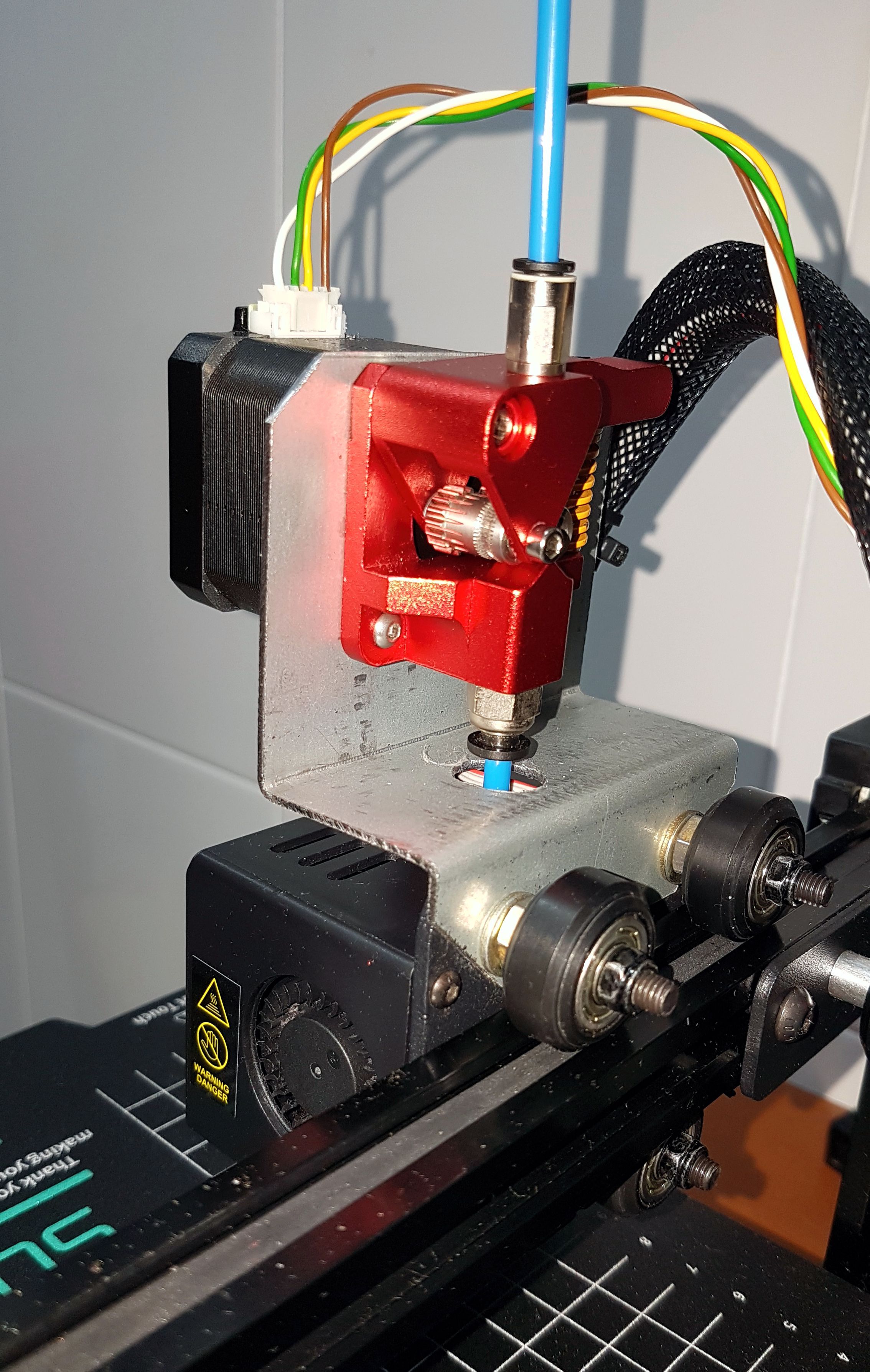

    Cacharreo previo al cambio de hotend, no veo mucha mejoría, si es que la hay, aunque tampoco he hecho demasiadas pruebas:
Nombre: Foro.jpg
Visitas: 141
Tamaño: 982.9 KB
    Como ya he comentado, este tipo de adaptadores los venden ya hechos para algunos modelos, chapa y cable alargador para el motor, que con un poco de maña podemos hacer, en mi caso no había otra ya que no lo hay, o no lo he encontrado para esta sunlu y su soporte.

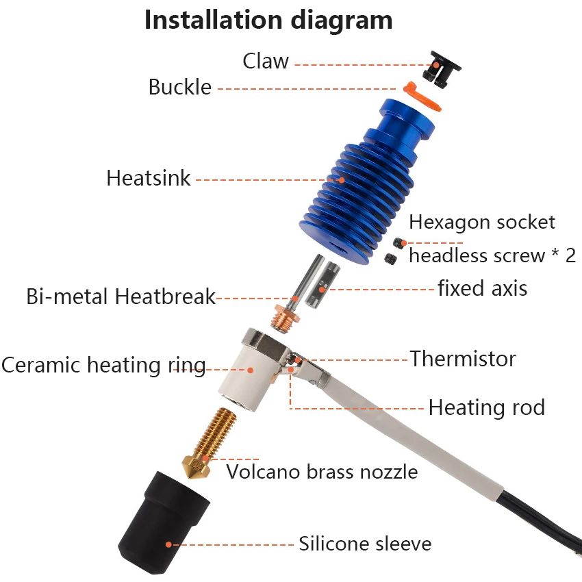

    Al final se viene un TD6 cerámico volcano (lo hay mini, para boquillas más cortas). Buceando en Ali 18€ completo, potencia y sensor como la Sunlu-T3, por lo que no debería haber ningún problema. Por las medidas, veo que tiene la ventaja de poder montar boquillas sueltas o las TUN PRO que son boquilla y barrel todo en uno, para evitar fugas de filamento al 100%, de estas las hay que cuestan casi el doble que el KIT completo, manda webs.

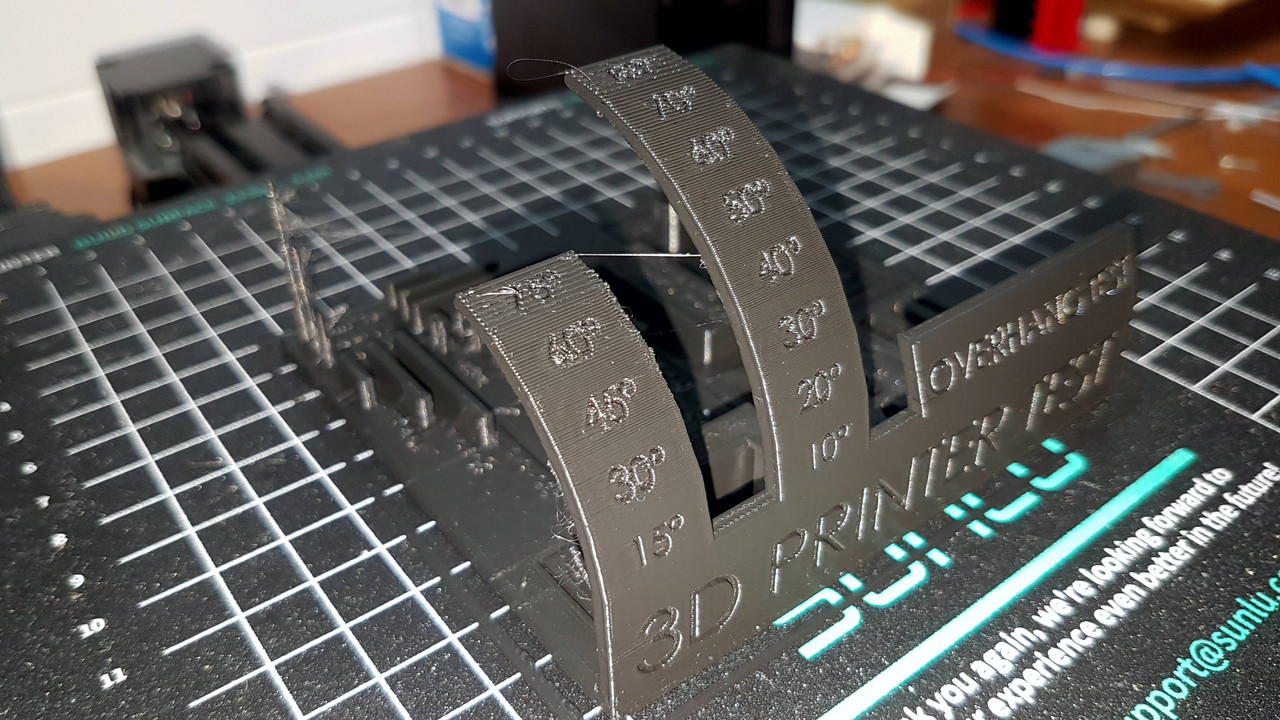

    Bueno, no suelo cacharrear mucho con la impresora, pero ya tocaba sustituir el cabezal...
    Ningún problema al sustituir, parece que han desaparecido muchas pegas en la impresión. Con este test nunca me había atrevido y apenas he tocado parámetros, es la primera prueba con él, bastante contento con el resultado. Imprimido a 45mm/s, 25 exterior 3 capas externas, 25% relleno, y 195ºC
    Curiosidades que veo respecto al otro cabezal original, la temperatura sube más rápido que antes y la mantiene clavada, no he visto variar ni un solo grado. Las retracciones mucho mejor, he bajado el parámetro a la mitad y continua bien.
    Ahora tengo que probar a montar de nuevo el motor de arrastre del filamento encima del extrusor, a ver si noto mejora, que con el cabezal original apenas noté nada, y probar con PETG, que con el otro cabezal era misión imposible el tema retracciones. Con tiempo y paciencia.
