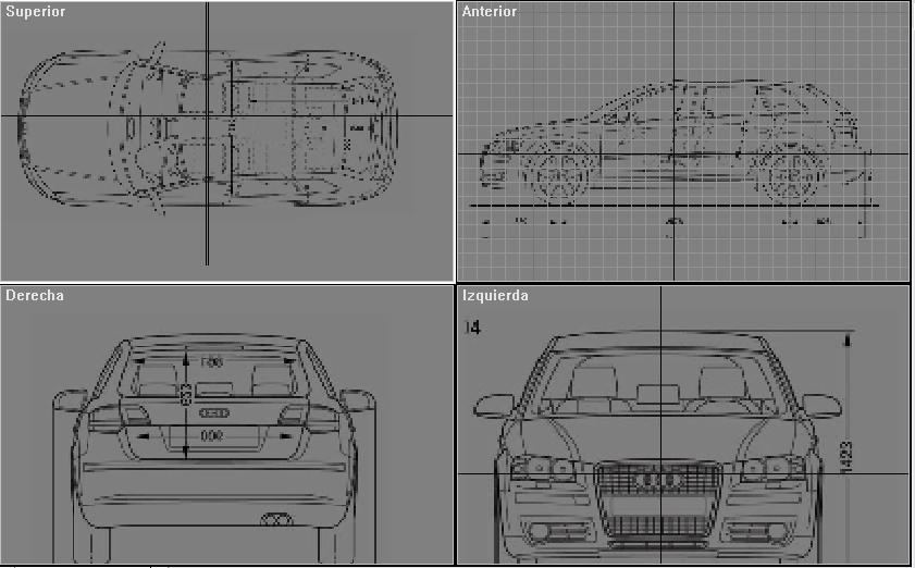

    Hola. Me gustaría saber cómo hago para que no quede pixelado los blueprints y pueda modelar bien el auto. Aquí les dejo una fotografía de lo que me pasa, el modelo estoy haciendo en 3dsMax r3.

    No has pensado que en un editor como Adobe Photoshop puedes mejorar los píxeles. Tal vez la imagen es demasiado pequeña.

    Debes cambiar desde customize/preferencias/viewports/configure driver y aumentar el tamaño. Cristina ha puesto un enlace porque el tema ya se ha tratado varias veces.

    Hola. Muchas gracias por los consejos me sirvió mucho, si disculpa A78, se me pasó, la próxima uso el buscador, de nuevo gracias. Saludos.
