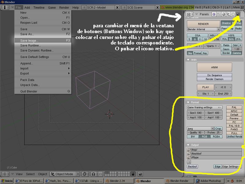

    Hay alguna manera de ocultar el plano con la textura de modo que no se vea en la cámara? Otra duda que me surge (y me da un poco de vergüenza inluso) como guardo la imagen del render?
    Administrador
    20,969
    604
    2248
    Para guardar la imagen del render pulsa f3, previamente has debido configurar la salida en la ventana de render (f10).
    Te dejo captura. Un saludo.
