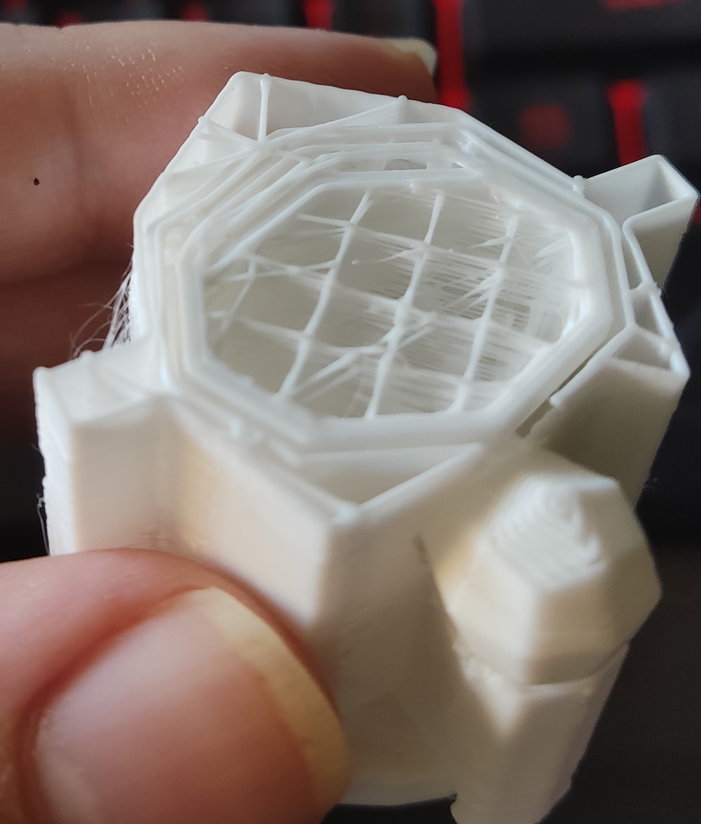

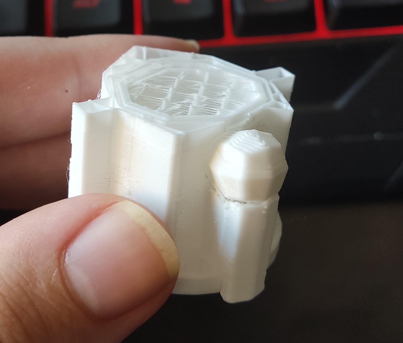

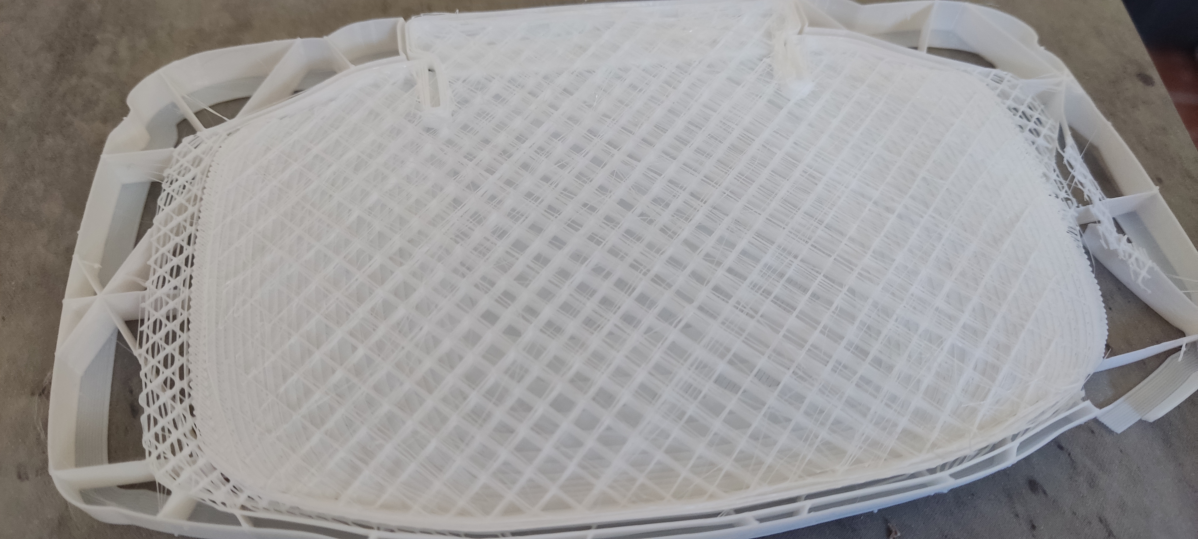

    Probé a mirar un poco todo lo que me dijiste con una impresión nueva y la temperatura no varió en ningún momento según vi en el panel. Lo que si me he dado cuenta es que parece que el error solo se da en el relleno de la pieza.
    En estas imágenes se puede ver como las capas del relleno no se hacen bien pero las paredes no parecen tener problema. En la primera imagen se ve la pieza que hice hace algunos días con una boquilla de las nuevas que compré y las otras tres una pieza que intente sacar hoy con una boquilla vieja, la cual parece que no se llega a atascar como la otra.

    Si solo es el relleno y la parte externa queda bien, no te compliques la vida.
    Puede ser que tengas que ajustar las retracciones pero como digo, si ves que por fuera queda bien no hay problema.
    Otra cosa será si en otro tipo de piezas te crea muchos hilillos o rebabas.
    De todos modos mira que las correas que estén tensas, y que la bandeja o sea la cama, no tenga mucho movimiento.
    Si tiene mucho movimiento hay que ajustar las excéntricas (ajustar o apretar).
