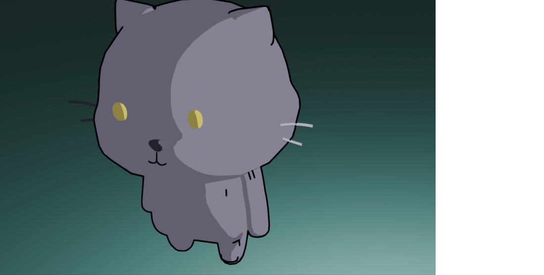

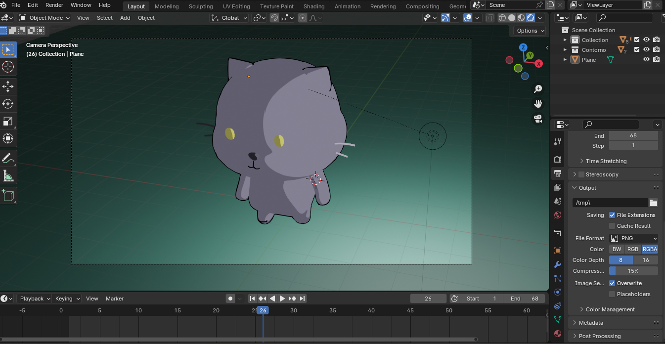

    Hola, buenas. Soy nueva en Blender y en mi primera animación ocurrió algún error donde, al estar renderizado, se ve mucho más feo el gato, como más cuadrada la cabeza y los cachetes. También aparece contorno en donde en Blender no se veía.
    Me estuve guiando de un video en YouTube, pero en ningún momento muestra el tema de render. En varios frames ocurren esos errores del contorno en donde aparece en ciertos lugares que no quiero. Me había gustado mucho el resultado que se ve desde Blender.
    Voy a subir captura de cómo se ve desde Blender y al estar renderizado.

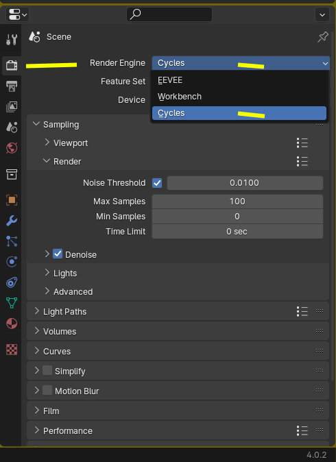

    ¿has probado en modo CYCLES?
    Estás en modo de renderizado EEVEE... ¿has probado en modo CYCLES?

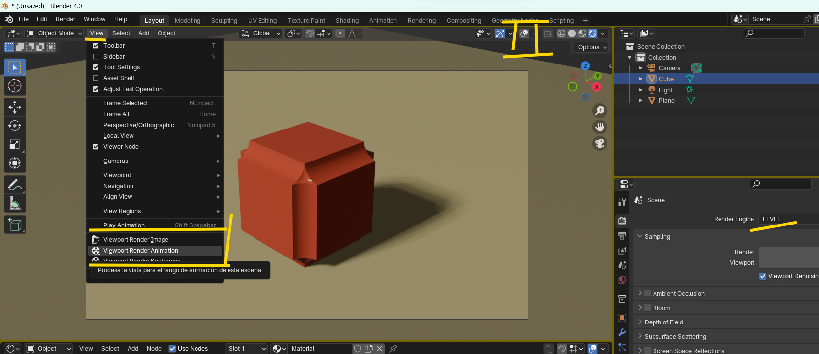

    Render desde "VIEW"
    De todas formas, tienes otra opción de render desde "VIEW". Pero hay que desmarcar primero una casilla en la barra superior para que no salga la cuadrícula de la escena ni las marcas de las luces, etc. (Show Overlays).

    Talking Ya he podido solucionarlo
    Le cambié el porcentaje de la resolución (lo puse en 60%). En cuanto a los modificadores, le subí un nivel al de "subdivision surface" y alejé la cámara un poquito más. Sin embargo, tendré en cuenta los consejos que me dieron y los aplicaré en mi próxima animación. Por ejemplo, cambiaré el render por Cycles. Muchas gracias a ambos.
