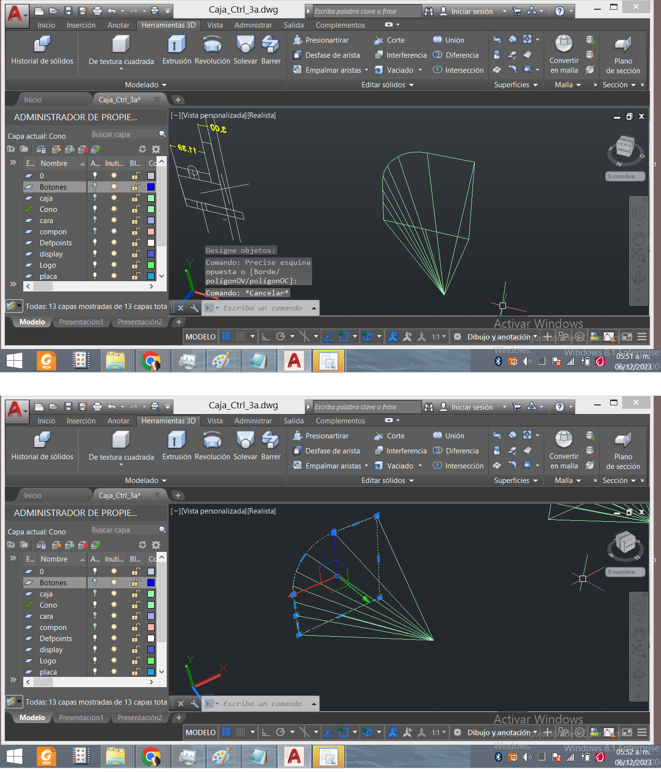

    Hola, trabajo con AutoCAD. Tengo una base y unas líneas que se elevan en Z en forma cónica, pero no es un cono estándar, sino ajustado a ciertas necesidades, de forma que está inclinado hacia una arista y limitado (recortado) por los planos de la misma.

    En las imágenes adjuntas se ven dos puntos de vista sobre ellas. ¿Cómo puedo convertir esto a un sólido? (Es una figura que emplearé en una impresora 3D) He revisado las distintas opciones de modelado, de superficies y de malla, y no encuentro la forma de hacer el sólido.
    Gracias de antemano. Luis
    Como curiosidad, aclaro que con esto pretendo evitar la necesidad de material de soporte, ya que es la principal fuente de fallas en mis impresiones 3D, de forma que con una figura cónica, el material se va depositando en ángulo, lo que es viable. Si quisiera imprimir sin soporte y sin cono, fallaría porque no imprime "en el aire".

    ¡Hola Luis! Para convertir la forma que describes a un sólido en AutoCAD, prueba lo siguiente:
    En primer lugar, crea una superficie cónica a partir de las líneas que se elevan en Z. Para lograrlo, selecciona las líneas y utiliza el comando SURFACE. En la ventana de opciones, elige el tipo de superficie "Cónico" y ajusta los parámetros de altura y radio según tus necesidades.
    Una vez que hayas creado la superficie cónica, procede a convertirla en un sólido utilizando el comando ENGROSAR. En la ventana de opciones, establece el espesor deseado.
    En tu caso específico, ten en cuenta que la superficie cónica estará inclinada hacia una arista y limitada por los planos de la misma. Para lograr esto, debes configurar los siguientes parámetros en el comando SURFACE.
    Ángulo de inclinación: Este debe coincidir con el ángulo de inclinación de la arista.
    Altura: Iguala esta altura a la distancia entre la arista y la base de la figura.
    Radio: Este valor debe ser igual al radio de la base de la figura.
    Por ejemplo, si la arista está inclinada a 30 grados, la altura es de 5 cm, y el radio de la base es de 2 cm, los parámetros del comando SURFACE serían:
    - Ángulo de inclinación: 30
    - Altura: 5
    - Radio: 2
    Una vez que hayas convertido la superficie en un sólido, puedes realizar modificaciones según sea necesario. Por ejemplo, puedes emplear el comando EXTRUSION para ajustar la altura del sólido.
