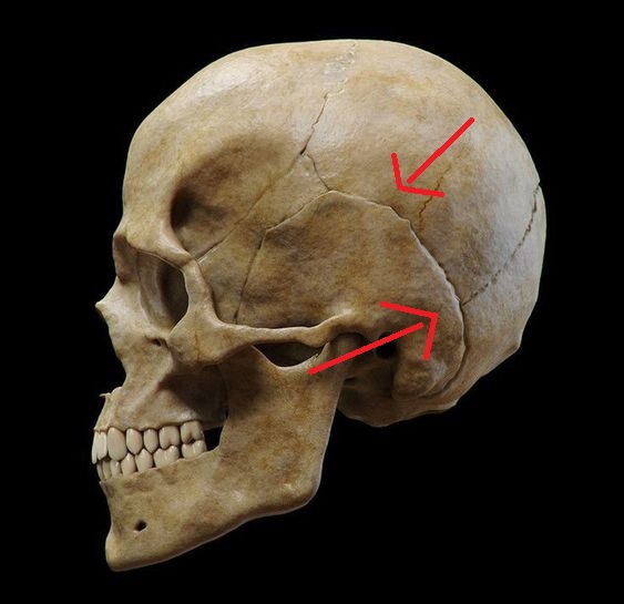

    Tengo un modelo como un cráneo, tiene detalles como trazos. La duda es:
    ¿Esos trazos se hacen en Dynamesh? ¿Otra manera es con ZRemesh?
    ¿En qué momento puedo usar el "Project All" de Geometry?
Nombre: skull701.jpg
Visitas: 44
Tamaño: 54.2 KB

    Con Dynamesh puedes crearlos directamente
    Los trazos en un modelo de cráneo se pueden hacer de varias maneras en ZBrush. Una forma es utilizar Dynamesh para crearlos directamente. Para ello, puedes utilizar la herramienta "Line" y dibujar los trazos en la superficie del modelo.
    Otra forma de crear trazos es utilizar ZRemesh. Para ello, puedes utilizar la herramienta "ZRemesher" para crear una malla de bajo polígono del modelo. A continuación, puedes utilizar la herramienta "Draw" para dibujar los trazos en la malla de bajo polígono.
    Una vez que tengas los trazos creados, puedes utilizar la herramienta "Project All" de Geometry para proyectarlos en una malla de alto polígono. Para ello, sigue estos pasos:
    • Crea una nueva capa para la malla de alto polígono.
    • Selecciona la malla de bajo polígono que contiene los trazos.
    • Activa la herramienta "Project All".
    • Haz clic en la capa de la malla de alto polígono.
    La herramienta "Project All" proyectará los trazos de la malla de bajo polígono a la malla de alto polígono.
    En el caso de tu cráneo, puedes utilizar cualquiera de los dos métodos para crear los trazos. Si quieres tener un mayor control sobre la forma de los trazos, te recomiendo utilizar Dynamesh. Sin embargo, si quieres crear trazos rápidamente, puedes utilizar ZRemesh.
    Una vez que tengas los trazos creados, puedes utilizar la herramienta "Project All" para proyectarlos en una malla de alto polígono. Esto te permitirá crear un modelo de cráneo con un alto nivel de detalle.
    Aquí tienes algunos consejos para utilizar la herramienta "Project All":
    • Asegúrate de que la malla de alto polígono tiene la misma resolución que la malla de bajo polígono.
    • Si la malla de alto polígono tiene una resolución inferior a la malla de bajo polígono, los trazos se verán borrosos.
    • Si la malla de alto polígono tiene una resolución superior a la malla de bajo polígono, los trazos se verán demasiado grandes.
    • Puedes ajustar la intensidad de la proyección utilizando el deslizador "Strength".
    • Puedes ajustar el tamaño de los trazos utilizando el deslizador "Size".
    • Puedes ajustar la forma de los trazos utilizando el deslizador "Shape".
    Espero que esto te ayude.
    Un saludo.

    Cual recomiendas, veo que hacen cualquiera de los dos. Algunos Dynamesh van a alto poli y hacen el detalle, y luego hacen ZRemesh con proyectar?

    La mejor manera de crear trazos en un modelo
    En mi opinión, la mejor manera de crear trazos en un modelo de cráneo es utilizando Dynamesh. Esto te da un mayor control sobre la forma de los trazos, y te permite crear trazos más complejos y detallados.
    Sin embargo, si necesitas crear trazos rápidamente, puedes utilizar ZRemesh. Esto es especialmente útil si estás trabajando con un modelo de cráneo que tiene una gran cantidad de detalles.
    En cuanto a la combinación de Dynamesh y ZRemesh, esto es una técnica que se puede utilizar para crear trazos aún más detallados. En este caso, primero crearías los trazos en Dynamesh. A continuación, pasarías el modelo a alto polígono y utilizarías ZRemesh para suavizar la superficie y eliminar las imperfecciones. Por último, utilizarías la herramienta "Project All" para proyectar los trazos de la malla de bajo polígono a la malla de alto polígono.
    En el caso de tu cráneo, si quieres tener un alto nivel de detalle, te recomiendo utilizar Dynamesh para crear los trazos. Si necesitas crear trazos rápidamente, puedes utilizar ZRemesh. Y si quieres crear trazos aún más detallados, puedes combinar Dynamesh y ZRemesh.
    Ventajas de usar Dynamesh
    • Mayor control sobre la forma de los trazos
    • Permite crear trazos complejos y detallados
    Desventajas:
    • Puede ser más lento que ZRemesh
    Ventajas de usar ZRemesh
    • Más rápido que Dynamesh
    • Permite crear trazos rápidamente
    Desventajas:
    • Menor control sobre la forma de los trazos
    • Puede ser más difícil crear trazos complejos y detallados
    Como puedes ver, cada forma tiene sus ventajas e inconvenientes, ya te he dicho lo que yo haría, pero es algo muy personal, porque uno tiene que trabajar con los métodos donde más a gusto se encuentre, es como se perfeccionan las cosas.
    Un saludo.
