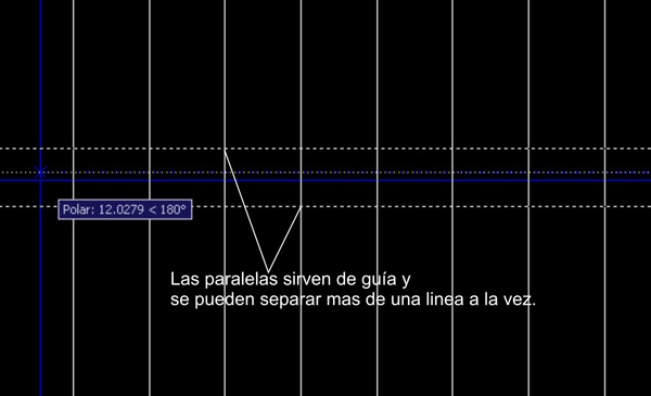

    También puedes trazar dos líneas paralelas y después utilizar el comando trim con la opción fence.
    Nota: a ver qué opinan los demás.
    El trazar dos líneas paraleas implica que tienes que eliminar una parte de la línea y esto no es lo que se quiere. Solo el comando parte hace esa función.

    Seleccionas el objeto a partir (líneas y arcos en cualquier punto, polilíneas, rectángulos, polígonos en un punto de cualquier segmento), una vez seleccionado puedes optar a que el punto de designación se tome como primer punto de ruptura o usar la opción primer punto para volver a designar el punto que te interese tomar como primero y a continuación designar el segundo, esto es para partir una línea eliminando la parte que quede entre los dos puntos de designación.
    A esta parte me refería, utilizando dos paralelas puedes separar dos líneas eliminado lo que quede en medio de las mismas. Con esta opción si se tendría un control en la ubicación de ambos extremos y puedes separar más de una a la vez.
    En la segunda opción como mencionas Frank el comando break es el idóneo.
    Para eso sería mejor utilizar el comando recorta.
