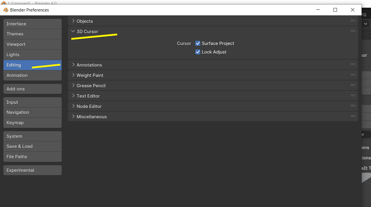

    ¿Has tocado algo en las preferencias?
Nombre: cursor.png
Visitas: 444
Tamaño: 64.7 KB
    Vale, he deshabilitado surface proyect y funciona como siempre. Lo curioso es que no toqué nada de eso.
