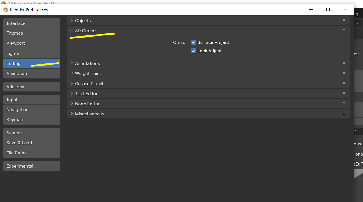

    Buenas.
    Tengo una molestia con el cursor 3D en Ubuntu 23.10 y Blender LTS 3.6.5.
    El cursor 3D se comporta como si estuviera la opción "Depth" activada en preferencias, y solo cuando pulsas encima de un objeto. Si pulsas fuera, no ocurre y se comporta con normalidad. En Windows 11 no pasa nada de esto.
    Tengo los drivers de Nvidia instalados y funcionando correctamente.
    ¿Alguien sabe cuál puede ser la causa?
    22,360
    693
    7237
    ¿Has tocado algo en las preferencias?

    Vale, he deshabilitado surface proyect y funciona como siempre. Lo curioso es que no toqué nada de eso.
    Igual hay un atajo de teclado que lo habilita/deshabilita, pero la verdad es que no lo conozco...
