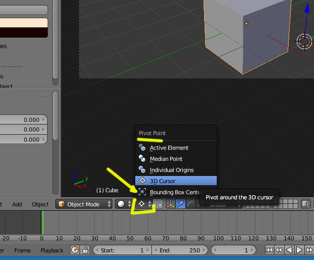

    Eso es porque has cambiado el Pivot Point.
    Lo tendrás en 3D Cursor, lo cambias a Bounding Box Center.

    Muchas gracias. Saludos.
