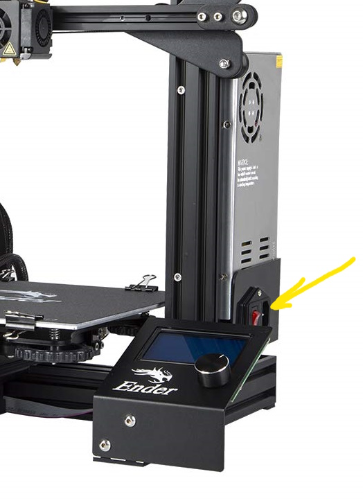

    Cita Iniciado por rpavon Ver mensaje
    Hola!! Yo también me compré esa misma impresora y se mueve el cabezal de modo errático. ¿Cómo lo pudiste resolver?
    Pues lo primero es mirar si la corriente de la impresora coincide con la que tienes en tu país.... 110V o 220V
    Suele estar la opción de cambio de corriente en la entrada del enchufe.
    En ese modelo no lo sé, pero será algo parecido.
