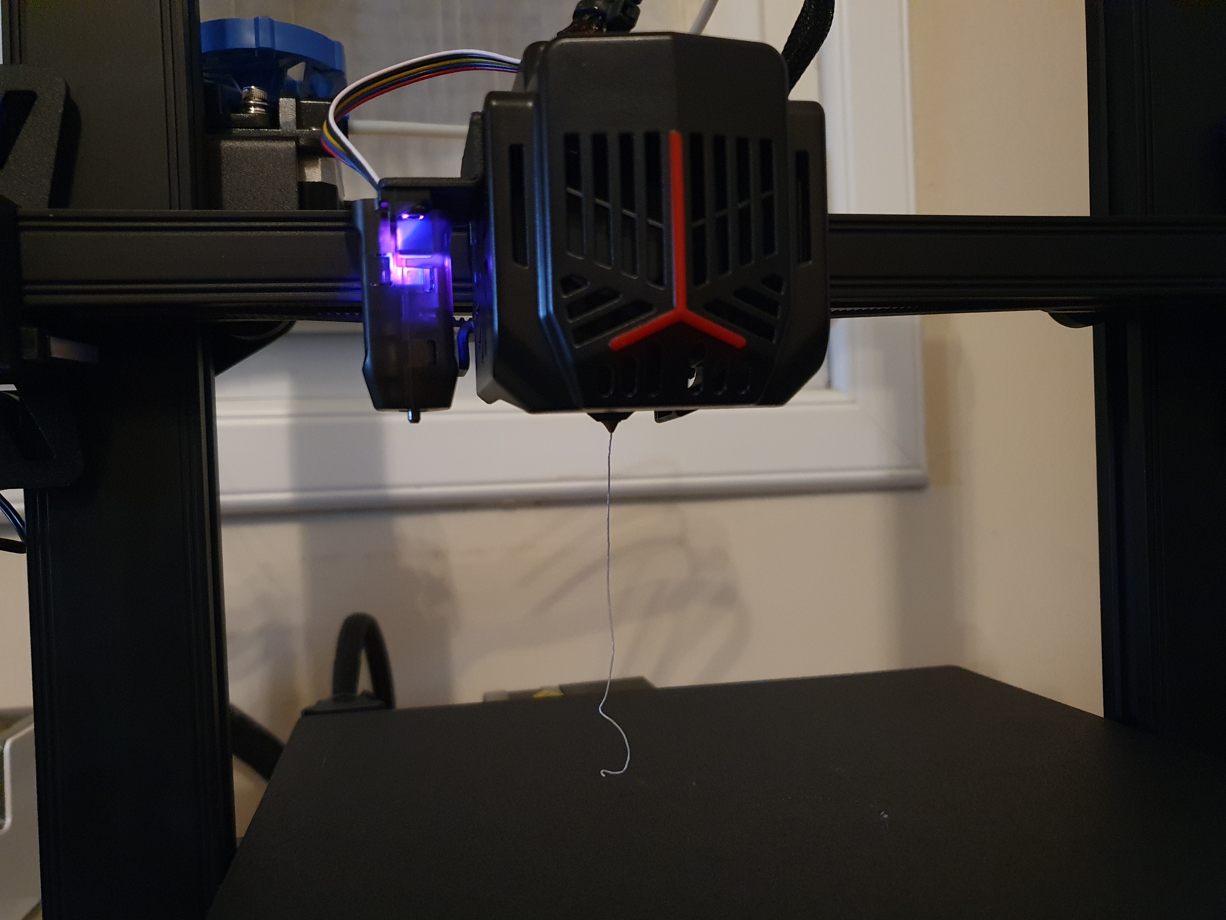

    Todos los ventiladores están funcionando.
    Esto es lo que ocurre al precalentar la máquina con filamento PLA y pasar 2 minutos desde alcanzar los 200 grados.

    De todas formas, eso se lo puedes quitar antes de que baje a imprimir, tampoco le veo un problema.

    Que raro... ¿se mueve el extrusor solo?
    ¿Moverse? No aprecio que se mueva nada, está todo en su sitio.

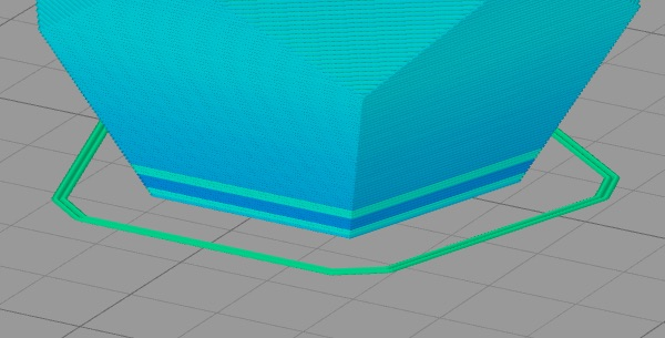

    Hola Phosky, es normal que pase eso, es algo de material que cae simplemente por la física, te recomiendo tener la opción de falda activada para que tu impresora haga un circulo alrededor de la impresión en la primera capa quedara ese material en esa zona.
