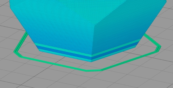

    Hola Phosky, es normal que pase eso, es algo de material que cae simplemente por la física, te recomiendo tener la opción de falda activada para que tu impresora haga un circulo alrededor de la impresión en la primera capa quedara ese material en esa zona.

    A ver, esa pequeña tira que puede salir por el extrusor, en teoría, se quedaría en el lado izquierdo de la impresora.
    En la mayoría de modelos, lo que hace la impresora es primero imprimir una línea en el lado izquierdo, precisamente para eso.
    Así se limpia de alguna manera la punta del nozzle.
    Luego, dependiendo de cómo lo tengas, empieza a imprimir una falda o un borde alrededor del modelo. Y una vez termina es cuando empieza a imprimir el objeto.
    Hace poco me preguntaron cómo quitar eso... dejo un video.
    En tu caso, si no lo tienes, lo podrías poner.
