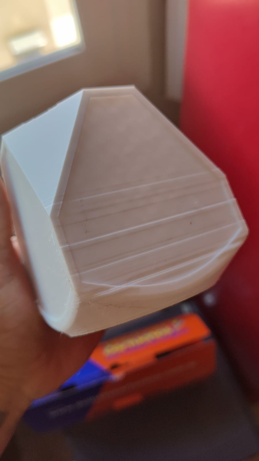

    Estimados, buen día. Estoy teniendo problemas para hacer impresiones grandes. Dejo la impresora toda la noche y me levanto con que me imprimió así:
Nombre: WhatsApp Image 2023-11-05 at 12.01.09.jpeg
Visitas: 70
Tamaño: 55.9 KB
    ¿Qué podrá ser?
    Estoy imprimiendo con boquilla de 0.4 mm y altura de capa de 0.2 mm.
    Gracias.

    Pueden ser muchas cosas...
    Yo empezaría por tensar correas y mirar si las ruedas excéntricas están bien ajustadas.

    Problema de warping en Ender 3 v2: causas y soluciones
    El problema que estás experimentando se conoce como "warping" o "delaminación". Es un problema que ocurre cuando las capas de una impresión se separan entre sí. Puede haber varias causas de este problema, pero las más comunes son:
    Temperatura de la cama no uniforme: La cama de impresión debe estar uniformemente caliente para que la primera capa se adhiera bien. Si la cama está demasiado caliente, el plástico puede derretirse y formar burbujas, lo que puede provocar el warping. Si la cama está demasiado fría, el plástico no se adherirá bien y puede levantarse de la cama.
    Velocidad de impresión demasiado alta: Si la velocidad de impresión es demasiado alta, el plástico puede no tener tiempo de solidificarse antes de que la impresora comience a depositar la siguiente capa. Esto puede provocar que las capas se separen entre sí.
    Cantidad de material insuficiente: Si no hay suficiente material para rellenar los huecos entre las capas, el plástico puede no adherirse correctamente.
    Falta de ventilación: La falta de ventilación puede provocar que el plástico se enfríe demasiado rápido, lo que también puede provocar el warping.
    En tu caso, estás imprimiendo con una boquilla de 0.4 mm y una altura de capa de 0.2 mm. Estas son configuraciones relativamente grandes, por lo que es más probable que experimentes warping.
    Para solucionar el problema, puedes intentar lo siguiente:
    • Ajusta la temperatura de la cama. La temperatura ideal para la cama de una Ender 3 v2 es de 60-65 grados Celsius.
    • Reduce la velocidad de impresión. Una velocidad de impresión de 40-50 mm/s suele ser adecuada para impresiones grandes.
    • Aumenta la cantidad de material. Puedes hacerlo aumentando el flujo de material en la configuración de tu slicer.
    • Mejora la ventilación. Puedes hacerlo instalando un ventilador de refrigeración en la cama de impresión.
    También puedes probar a usar un adhesivo para la cama, como cinta de doble cara o una capa de pegamento. Esto ayudará a que la primera capa se adhiera mejor a la cama.
    Un saludo.
