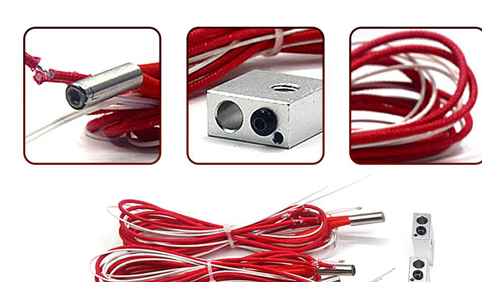

    Mi Ender 3 no deja de sorprenderme. No pasan dos días sin algún tipo de avería, gracias a lo cual estoy aprendiendo bastante. Pero esta última me supera de largo: cuando le doy a imprimir una pieza se va directamente al punto de inicio y hace como si estuviese imprimiendo. Evidentemente, eso no ocurre, porque no ha calentado ni cama ni Hotend y por lo tanto el filamento está frío. ¿Se os ocurre qué podría hacer al respecto?

    Pues será problema o bien del termistor (el aparatito que mide la temperatura en el hot end) o bien que sea problema del Slicer (CURA o lo que utilices).
    El termistor es una especie de termómetro que según modelo irá en un sitio u otro.
    La mayoría de problemas del termistor es que tienen el cable roto o medio suelto.
    Pues parece ser que llevabas razón, porque he puesto a imprimir otra pieza y va perfectamente, así que debe ser cosa del CURA. ¿Y ahora qué hago? ¿Vuelvo a meter el stl en Cura a ver si ahora me lo hace mejor o debería retocar algo?
    Ten en cuenta que puede ser un cable del termistor, que se haya aflojado.
    Y haz pruebas con un cubo simple solo para ver si es problema del modelo (el slicer) o de la impresora (electrónica).
