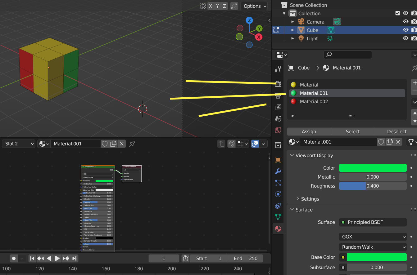

    A ver si es que tienes varios materiales para un mismo objeto y estás seleccionado el que no corresponde....

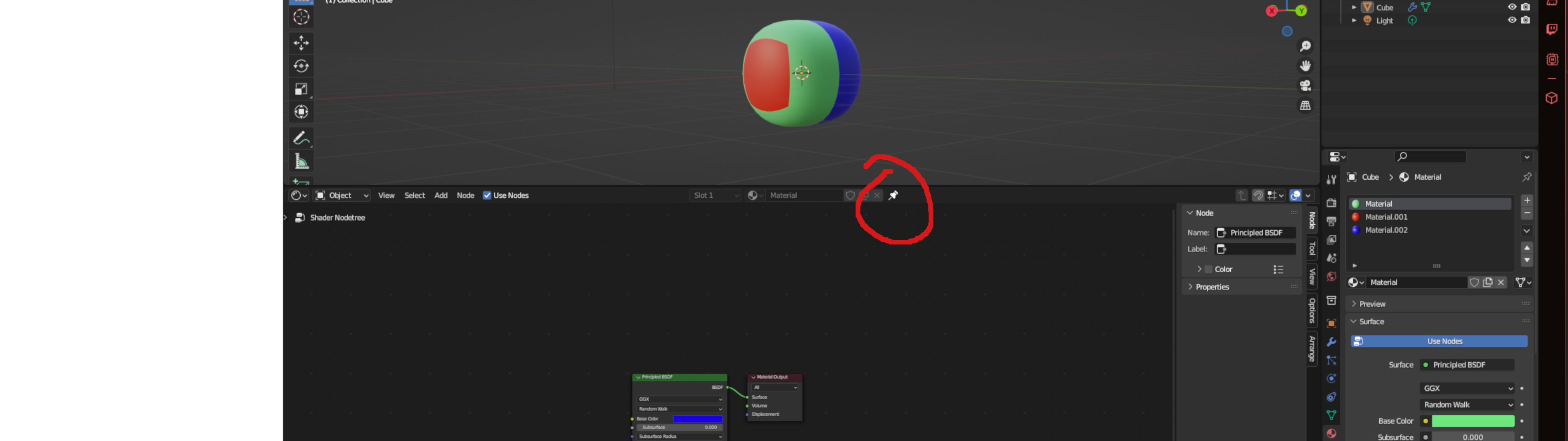

    Error en Shader

    Todo lo que me has explicado está MUY BIEN explicado Soliman, pero no es el caso.
    En este momento, lo que ocurre es que, da igual que material seleccione, que en la ventana de SHADER siempre me aparece el mismo.
    En la imagen aparece rodeado de rojo un material, pero si miras en la ventana de Shader el material es otro.

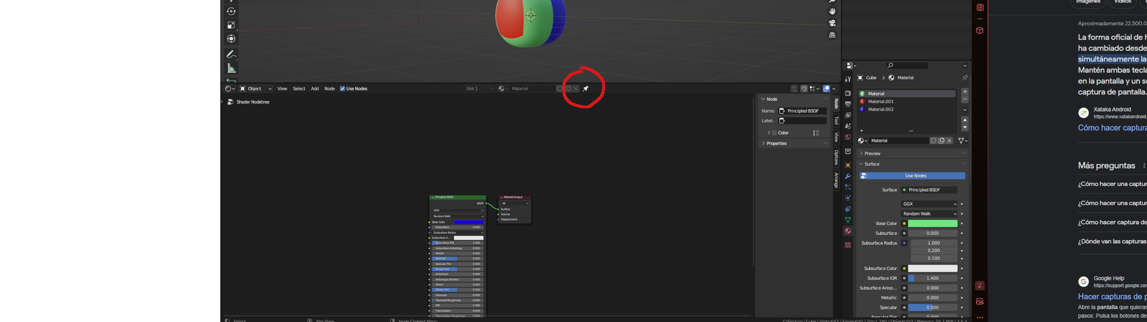

    tines fijado ese material por eso no lo puedes cambiar
    hola fijate que en el editor de nodos tiene un ping lo tienes activo por eso no puedes cambiar de material
Nombre: shader.png
Visitas: 103
Tamaño: 692.7 KB
    22,348
    Oct 2023
    8
    Muchas gracias Elea y Soliman! Creo que le habría dado sin querer y ni siquiera sabía que eso funcionaba así. Un abrazo!!
