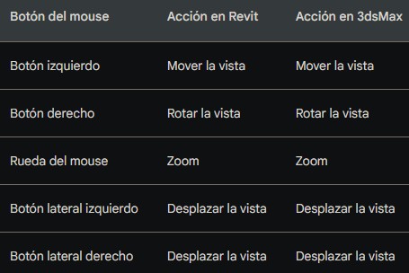

    Hola Carolina, a ver si te sirve esta información:
    Abre Revit y ve a Opciones > Interfaz de usuario > Teclas de acceso rápido.
    En la sección Navegación 3D, puedes personalizar las acciones de los botones del mouse.
    Para configurar los botones del mouse como en 3dsMax, puedes seguir esta tabla de equivalencia:
    Nombre:  configurar botones del mouse en Revit.jpeg
Visitas: 280
Tamaño: 27.0 KB
    Por ejemplo, para que el botón izquierdo del mouse haga lo mismo que en 3dsMax, debes cambiar la acción "Mover la vista" a "Mover la vista".
    Una vez que hayas personalizado los botones del mouse, haz clic en Aceptar para guardar los cambios.
